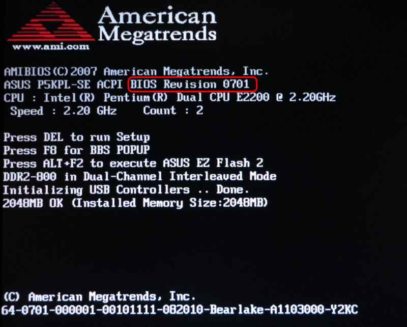

3. Wird er im BIOS überall korrekt erkannt und was wird beim Booten angezeigt? Wie das aussieht zeigt dieses Beispiel. So lange hier nicht die korrekte Menge angezeigt wird, braucht ihr nicht zu Punkt 4 übergehen.
Mein technisches Verständnis ist ziemlich begrenzt , ich verstehe trotz der Anleitung nicht worauf ich achten muss beim booten. Wäre jemand so nett und könnte mir dies kurz erklären,dann würde ich die anderen Punkte reineditieren.
lg
Das Problem ist halt das 32bit Windows, welches nur ~3,2GB verwalten kann. Aber ich denke das ist von System zu System unterschiedlich. Aufjedenfall bräuchtest du ein 64bit Windows.
Achso zu deiner Frage. Wenn du beim BIOS Tab drückst, sollte irgendwo stehen wieviel Ram erkannt wurde. So ähnlich wie auf dem Bild, wo eben 2048MB erkannt wurden.

FreedomOfSpeech schrieb:
@FreedomOfSpeech
Da steht doch was von 256 MB, aber es fehlen 1,4 . Windows soll unter 32 BIT aber 3,2 benutzen können, dann fehlt doch rechnerisch immernoch recht viel.

ca.3,2GB - ca. 2,62GB = ca. 580MB
Da fehlen also gute 500 und nicht 1,4.
256MB sind wohl schon mal für die Grafik weg
also fehlen um die 250. Das kann je nach sonstiger verbauter Hardware dort seine Ursachen haben.
