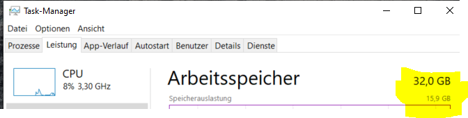

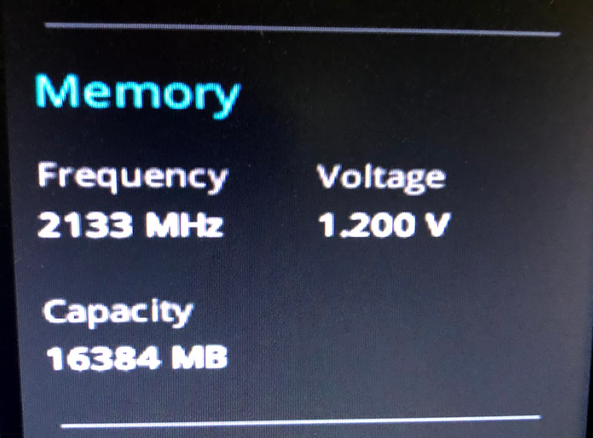

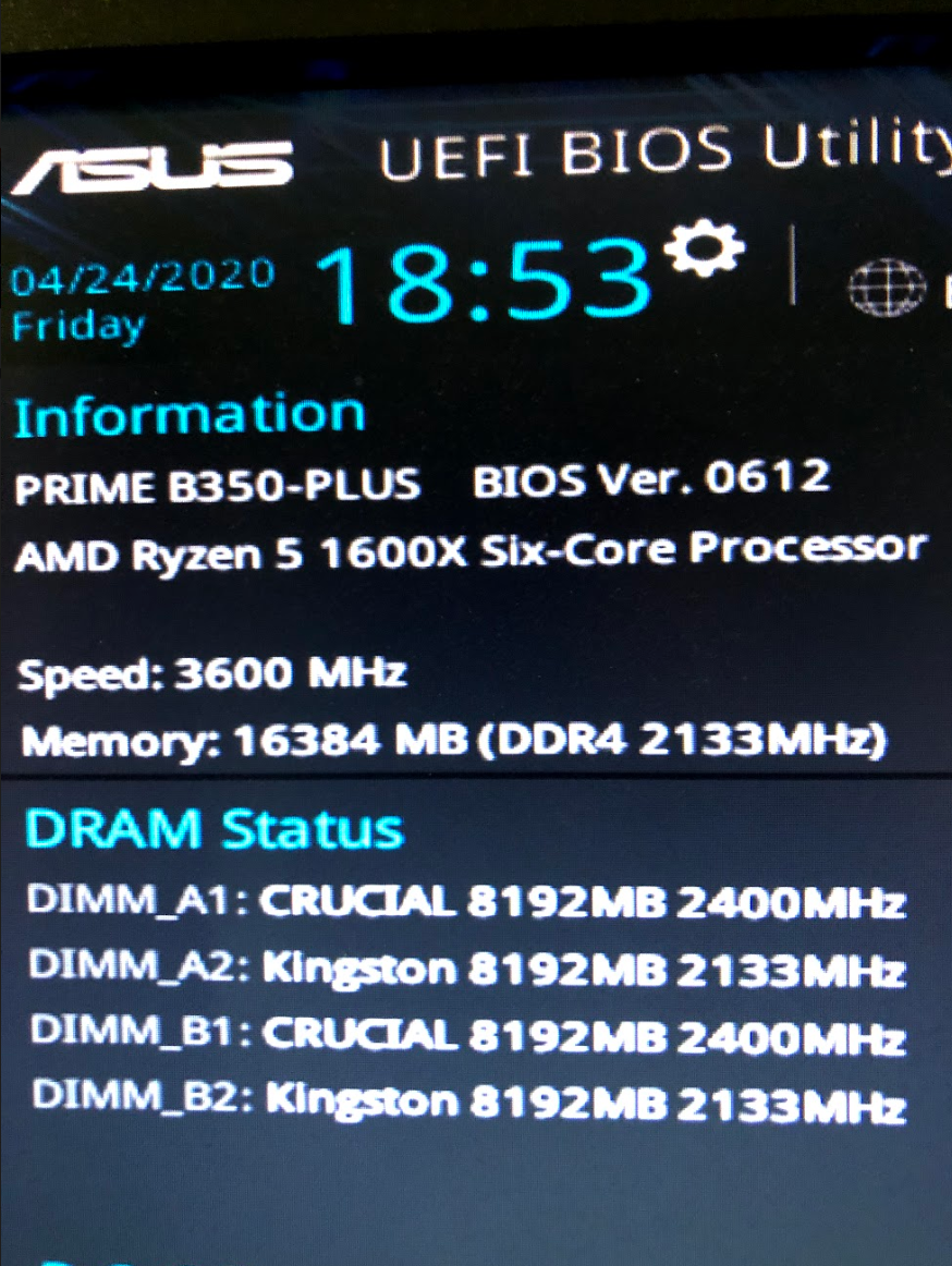

ich habe das Problem, dass nur 16 meiner 32GB in BIOS & in Windows angezeigt werden. Allerdings werden alle 4 Riegel im BIOS erkannt!
Ich habe diese Liste gefunden und komme nicht über Punkt 3 hinaus. Ich habe bereits alle Kombinationen der Riegel in den Slots. ausprobiert.
Sobald ich die Memory Frequenz von Auto auf 2133 oder 2400 stelle fährt der Rechner nicht mehr hoch.
Jeweils alleine laufen beide Kits ohne Probleme.

Alle vier Riegel werden im BIOS erkannt. Bild1
Allerdings werden nur 16GB total angezeigt. Bild1

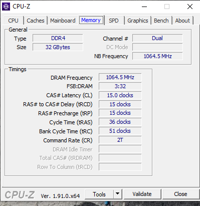

CPU-Z erkennt 32GB (Bild2)

Was Windows anzeigt ist erst einmal egal, siehe auch extra oben angepinnten
"Von X GB werden nur noch Y GB angezeigt oder verwendet" und dort bei Abarbeitung der Punkt 3..
Erst wenn im UEFI/ BIOS die volle Menge angezeigt wird, dann ist er st Windows interessant.
Aktuelles UEFI/ BIOS ist geflasht?
Siehe https://www.asus.com/de/Motherboards/PRIME-B350-PLUS/HelpDesk_BIOS/ Du bist noch mit einem sehr alten UEFI/ BIOS unterwegs.

Da sieht man ja auch, dass nur 16gb im BIOS erkannt wurden....da braucht man also nicht in Windows suchen.
