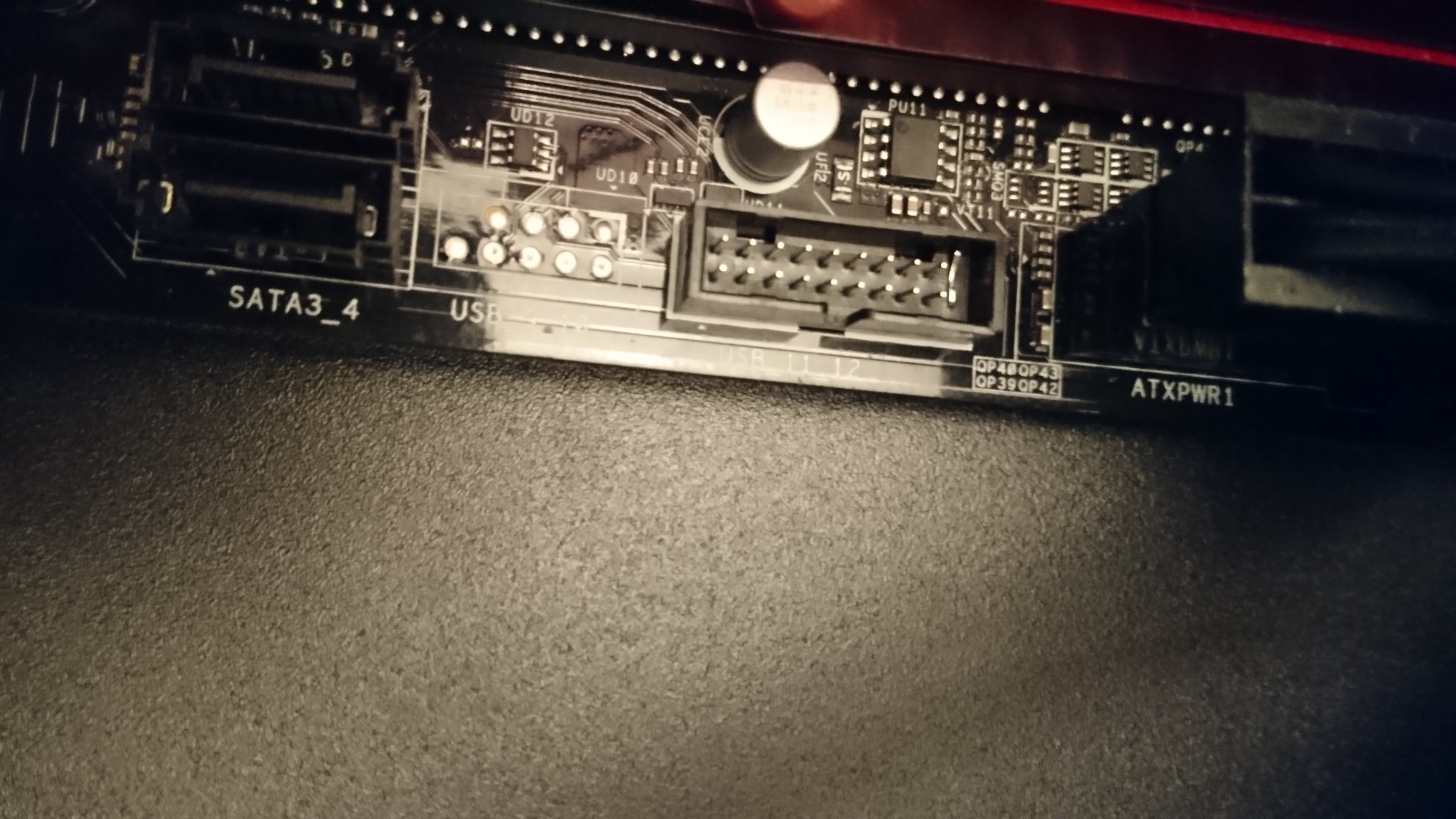

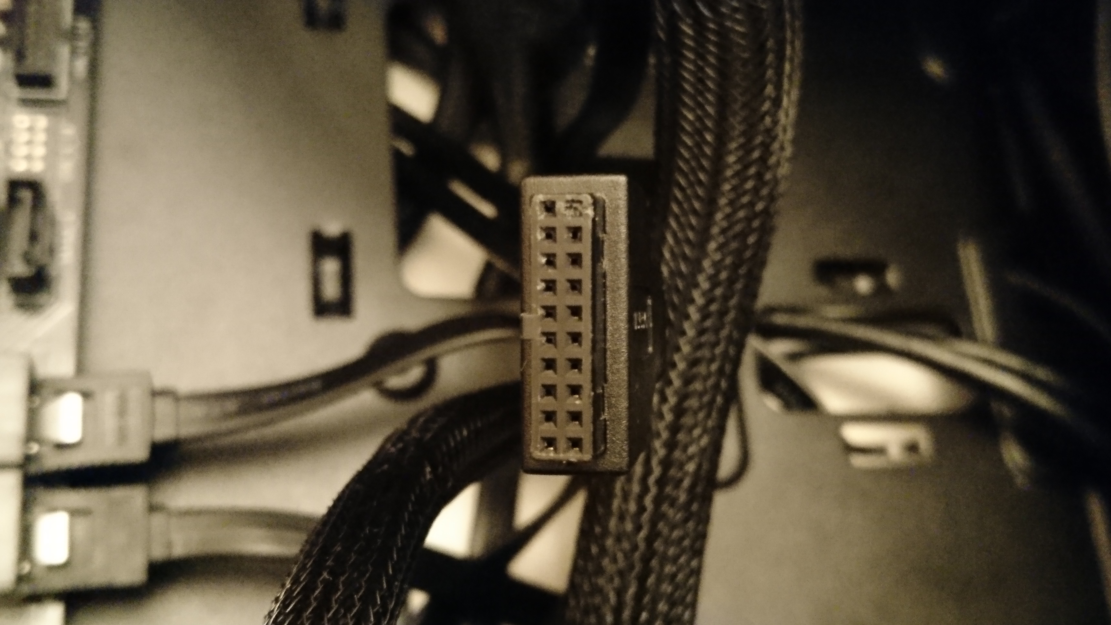

hab jetzt nochmal nachgeschaut: sind auf dem Mainboard USB-Anschluss normal 20 Pins?
weiss nicht ob da 2 Pins verbogen sind, oder das nur so komisch original ausschaut :confused_alt:
beim Stecker schauts auch so aus wie 1 Loch verstopft ist.
bessere Fotos bekomm ich mitn Handy leider nicht hin^^

In der Buchse ist doch ein Pin verbogen... wenn Du ganz viel Geschick und Glück hast, kannst Du den Pin vorsichtig gerade ziehen. Meistens bricht er aber ab!
Damit Du den Stecker richtig rum draufsteckst ist da so ein Pin ausgespart. In der Buchse fehlt an der Stelle ein Pin.
Jo, an den Beschädigungen am Stecker und an der Buchse sieht man ja eindeutig, dass du mit dem Stecker den Pin verbogen hast.
Musst auch recht fest gedrückt haben,. damit der Pin so flach wird...

Ja stimmt schon, war meine eigene Dummheit. wobei ich echt nicht fest gedrückt hab.
Der Pin ist jetzt leider abgebrochen :(

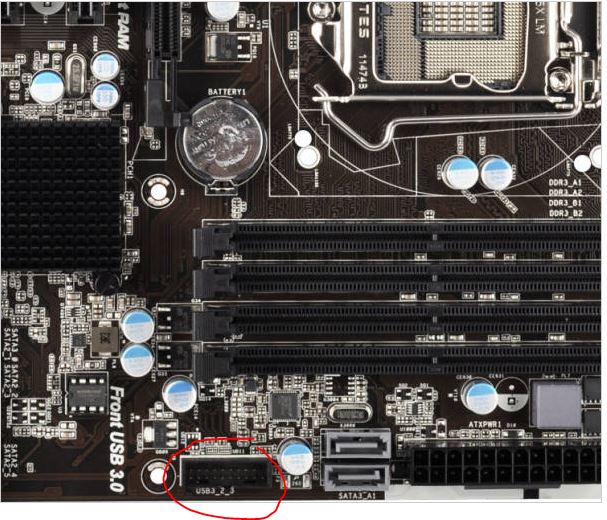

Hoi zusammen,
ich wäre mal so frei dieses Thema mit zu benutzen, da ich ein ähnliches Problem habe.
Bei meinem USB3 Connector am Board sind 2 Pins abgebrochen. Kann man statt Pins auch versuchen, ein Stück Draht zu verwenden? Wenn nein, kann man diese Buchse neu kaufen und mit der defekten ersetzen?
Ich würde mir ungern eine PCI Karte mit innenliegendem Connector dafür kaufen.
Besten Dank und Gruß
/Das Bild zeigt nur die Buchse wie sie bei mir verbaut ist, nicht meine eigene mit fehlenden Pins.
