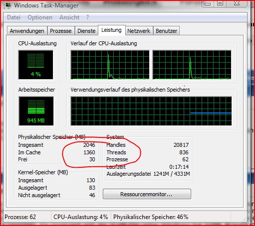

Hallo
Ich hab Vista 64bit, wo meine 4gb auch erkannt und genutzt werden....
Allerdings arbeite ich noch mit einem 32bit Vista, wo allerdings nur 2gb erkannt werden.
Im BIOS sind die 4gb voll da und Memory-Remapping eingeschaltet...
weiss jemand was da los is?

sobald du Memory-Remapping im Bios einschaltest, steht dir unter einem 32bit-System nur noch 2 GB zur Verfügung, also wenn du willst, daß mehr Speicher angezeigt wird, mußtu Memory-Remapping abschalten, dann werden höchstens 3 GB angezeigt.
mfG, Sternenbastard

"memory remapping enabled" auf asus-boards = 2gb
"memory remapping disabled" aus asus-boards = 3gb
boards anderer hersteller lassen dich auch mal mehr als 3gb verwenden, aber ich glaube, die paar mb machens dann auch nicht.
siehe: https://www.computerbase.de/forum/threads/problem-mit-ram-remapping.542837/ (auch ein asus-board ... yay ;))
und ein erklärungszitat aus den dortigen weiterführenden links:
When memory remapping is enabled in BIOS, the MB will map some memory to address above 4GB. So using an OS without good memory remapping support will lose more RAM. For example, ASUS MBs will map memory from 2GB-4GB to address space 4GB-6GB. So when it’s on, 32bit Windows XP or Vista will get a total RAM of 2GB ONLY compared to 3GB without remapping.
lösungen:
- damit leben und mem-remap abschalten
- 64bit-os verwenden

Wie Heretic Novalis schon gesagt hat, ist es auf den P5B Boards von Asus so, wenn du Memory Remapping einschaltest, dass ein 32Bit Windows nur noch 2 GB erkannt werden. Ohne MR sind es ungefähr noch 3GB.
Dir bleiben im Endeffekt genau zwei Möglichkeiten:
1. Du lebst damit und schaltest MR wieder aus, oder
2. Du kaufst dir ein anderes Board oder ein 64Bit Betriebssystem.
Vista 64bit hab ich schon und da gehts ja auch.....aber wenn ichs auschalte sind dort nur noch 3.2 verfügbar
