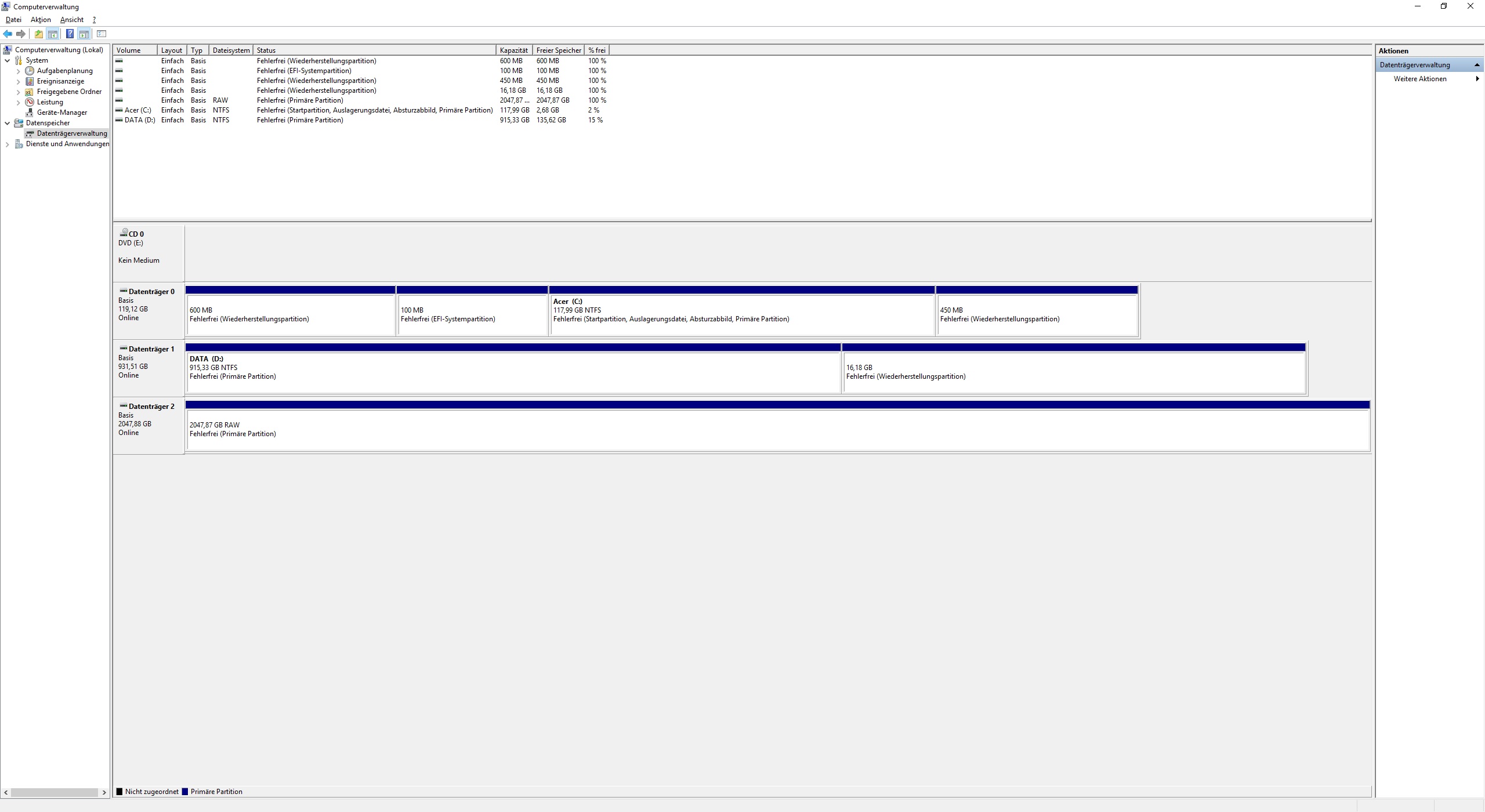

Hallo Leute,
ich habe 4tb 3.5 SATA Festplatten samt Gehäuse und Netzteil da (separat gekauft und zusammengeschraubt). Das Gehäuse mit der Festplatte verbinde ich mit USB (ob an 2.0 oder 3.0 Schnittstelle) und die Festplatte wird erkannt, jedoch auch bei eingestelltem GPT nur als 2tb-Festplatten. Was kann man da machen? Lese schon den halben Tag durch Internet durch, überall ist nur von der Umstellung auf GPT gesprochen, dabei habe ich das schon längst gemacht.
Meine Daten:
Laptop Acer Aspire VN7-791G mit Intel-Chipsatz (habe es an 2 anderen Laptops angeschlossen gehabt)
Windows 10 64 bit
Neuste Bios-Version
Neuste Treiber
Ich glaube dass der Controller des Gehäuses nicht mit mehr als 2TB kompatibel ist, hatte ich in der Vergangenheit gelesen dass es dadurch Probleme geben kann. mMn einzige Möglichkeit ist eine neues Gehäuse.
Oder die Festplatte erst im PC formatieren und dann ins Gehäuse schrauben. So hat es bei mir schon mal geklappt.
Gehe auch von einem Problem des Controller im Gehäuse aus !
also wie das aussieht wird das dieser Chip nicht können, sieht nach ganz billigem NoName aus... Ich würde eher ein RaidSonic Icy Box oder so versuchen, da gibt es bestimmt welche die funktionieren
Externes Gehäuse und dann USB-2. Keine gute Wahl. Schliesse mich an: Kauf dir ein externe IcyBox. Hab mir die Tage selbst eine in der Bucht geschossen, da ist jetzt eine 3-TB-Platte drin, läuft ohne Probleme. Habe auch 4Bay-Datenspeicher mit 8TB-Platten ohne Probleme am laufen.
Eben, USB2 Gehäuse sind restlos veraltet und ich würde wegen des moderneren USB-SATA Bridgechip immer ein Gehäuse mit intern SATA 6Gb/s empfehlen.
