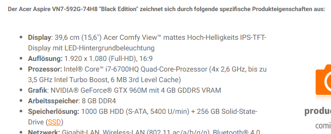

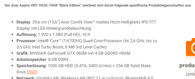

Kann es sein, dass da eine 256 GB SSD eingebaut ist, auf der C:Windows installiert ist?

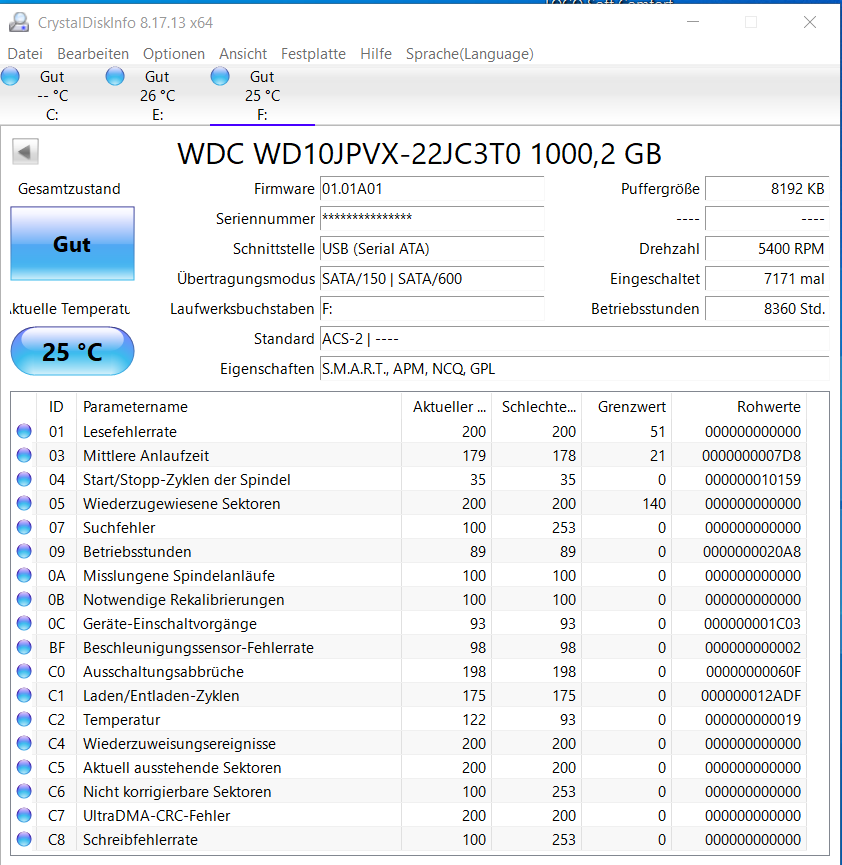

Kling für mich, wie eine defekte HDD.

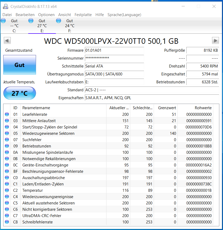

Lies die mal mit Crystaldiskinfo aus, erstelle einen Screenshot und stelle diesen in das Forum
CU
redjack
Reaktionen: madmax2010
Und falls da irgend etwas anders als ok steht: Laptop ausschalten, ausbauen, daten retten

Wenn dir das ausgebaute LW mit ca.920 GB Gesamtkapazität angezeigt wird, und ohne Start/Systempartition dann ist das die zusätzliche 1 TB HDD,
D.h.die Startplatte ist ne SSD, diese ist nochbim Laptop, wahrscheinlich defekt, und deine Daten vom Desktop sind futsch.

Das kann nicht der erwähnte Datenträger sein weil
yakisikliyim schrieb:
Die Festplatte hat C: windows10 und D: hab Fotos drauf
Der gezeigte Datenträger enthält nur eine Partition, sollten wohl eher zwei sein oder die Beschreibung ist falsch.

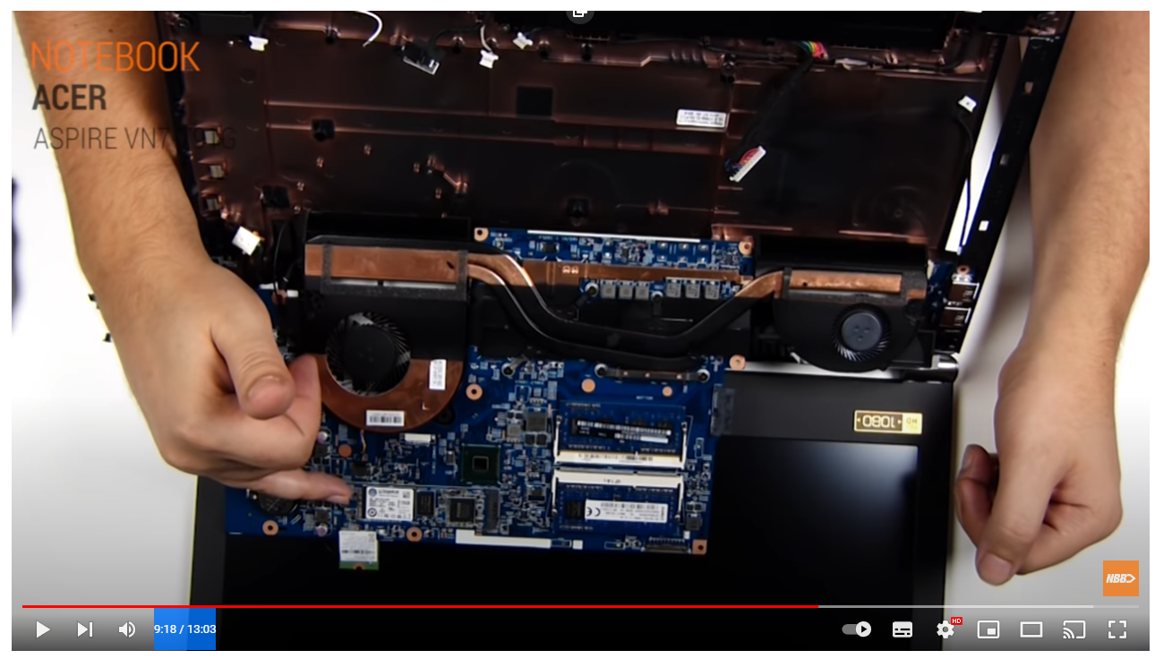

Das Notebook hat zwei Platten drin, eine HDD und eine SSD. Kann sein das die SSD eine M.2 ist, ist leider nicht wirklich ersichtlich wenn man nach dem Modell sucht.
ich hab gerade geschaut, sehe keine 2. festplatte, oder die ist unter der Platine versteckt

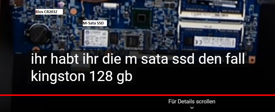

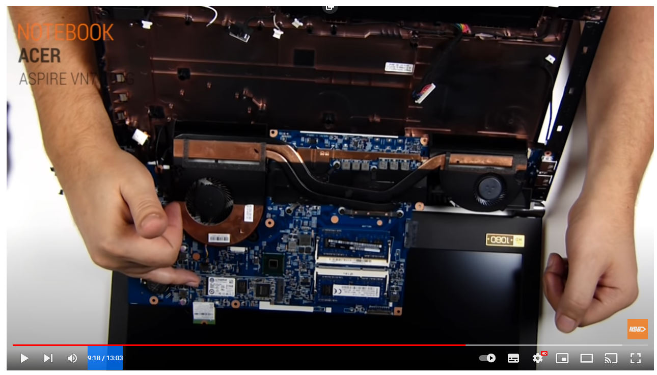

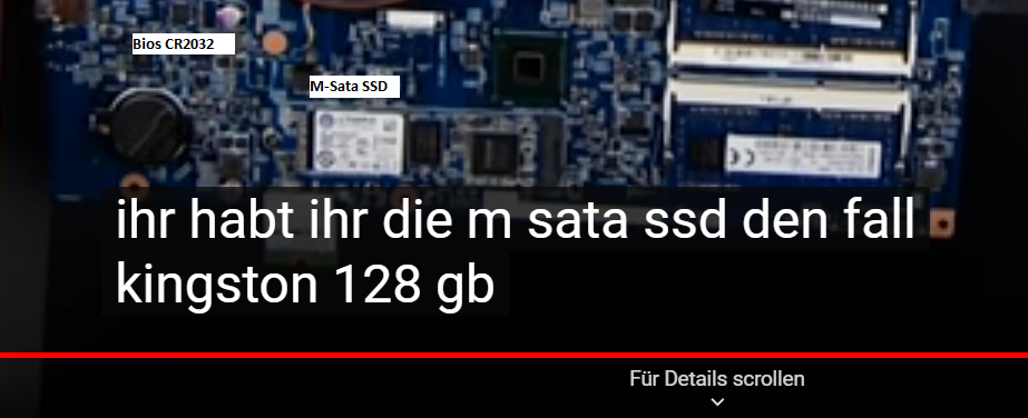

Da ist noch eine M-Sata 128 GB eingebaut
Zu sehen in diesem Youtube Video ab 9 Minuten 10
Oder 256 GB, hab jetzt nicht genau aufgepasst, da Fußball.

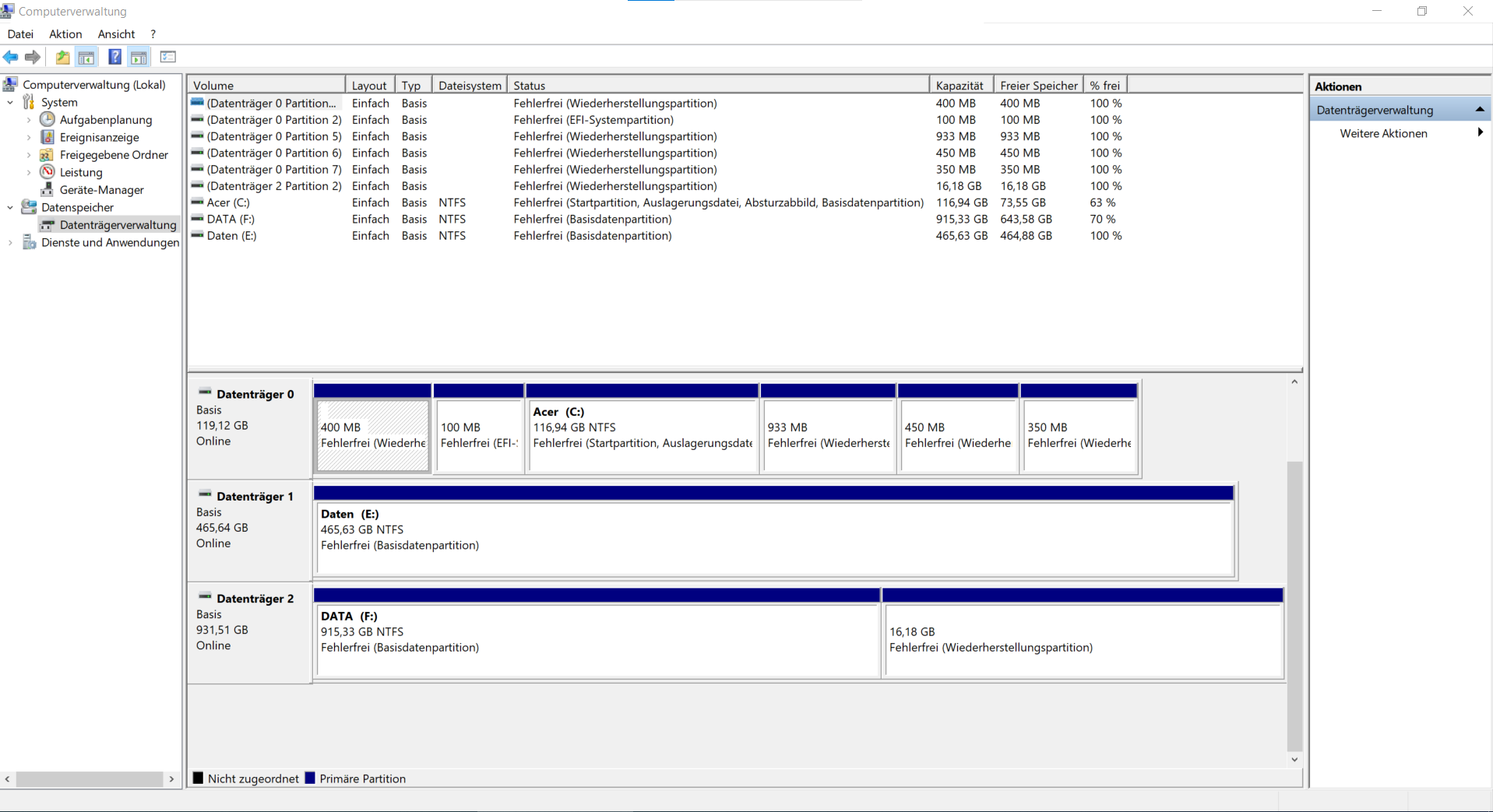

entschuldigt hab davor nicht die richtige Festplatte ausgewählt, hier die richtige

Wenn man schon so weit ausgebaut hat, dann sollte man, ob nötig oder nicht, die CR2032 Biosbatterie auswechseln.
Man stelle sich die Arbeit vor, wenn in einigen Monaten die leer ist.
