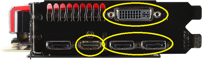

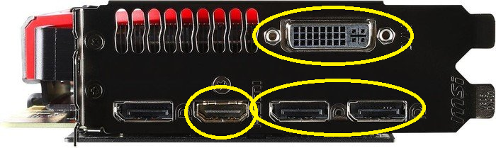

Mahlzeit, ich habe die MSI GTX980ti, allerdings schaffe ich es nicht 4 Monitore zum laufen zu bringen (1 x DVI, 2x DP und 1x HDMI)
Sobald ich den 4ten anstecke werden entweder alle Bildschirme Schwarz oder 2 Bildschirme Schwarz.
Nicht mal wenn ich den HDMI an das Mainboard anstecke (MEIN TV mit 1920x1080 60hz) funktioniert es, das maximale was ich erreiche sind damit zwar alle 4 Monitore laufen aber der TV nur mit 50hz, sobald ich auf 60hz umstelle im NVIDIA Controlpanel werden wieder 2 oder alle Bildschirme Schwarz.

Liste doch bitte mal die Monitore auf (zumindest Auflösung und Bildwiederholrate).
Eventuell läuft die Grafikkarte in eine Begrenzung.
Reaktionen: nutrix, metallica2006 und Nero FX
Ich vermute der HDMI und DVI teilen sich ihre Bandbreite
Welche CPU hast du denn?
Am Mainboard erfolgt die Aussage dann per APU/iGPU, eigentlich unabhängig von der Grafikkarte.
Nenne am besten mal deine Hardware (CPU, Mainboard, BIOS Version, Treiberversionen) und dein Betriebssystem.

Eigentlich gehen 4 aber ich denke nicht in der Kombination an Anschlüssen.
Es sind 2x 1080p monitore mit nur 60hz und ein 2k monitor ebenfalls mit 60hz + der TV mit 1080p und 60hz
Prozessor 8700. Mainboard ein H370.
Die Grafikkarte genau: MSI GeForce GTX 980 Ti Gaming 6G
Also liegt es daran dass ich den DVI und HDMI gleichzeitig nutze?
Aber in wie fern ist das Relevant in Bezug darauf dass ich ja sogar probiert habe den TV an das Mainboard mit Intel Grafik anzuschließen und da gingen alle 4 Monitore einziges Problem: Der TV nur mit 50hz statt 60hz.
Achja ich habe auch probiert den 3ten DP zu nutzen statt HDMI, ich habe an den 3ten DP via DP zu HDMI Adapter den TV angesteckt aber auch das hat nicht funktioniert.

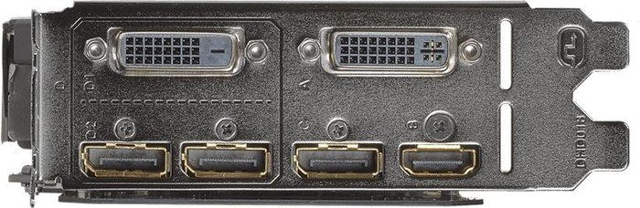

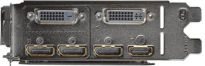

Ich habe die Möglichkeit mit nen Kumpel zu tauschen die GTX980ti er könnte mir eine Gigabyte 980ti Gaming G1 geben, die hat 2 DVI Ausgänge, würde es mit dieser funktionieren?

Das ist jetzt nicht böse oder anfeindend gemeint, nur direkt. Es ist egal, was Du offensichtlich willst, es funktioniert doch nicht. 😉 Wenn was nicht funktioniert, sucht man sich eine funktionierende Alternative, und reitet nicht weiter auf einem toten Pferd rum, oder? Ich bezweifle, daß der Tausch gegen eine 980TI was bei Dir bringen wird. Wie Du ja lesen konntest, bist Du nicht der Einzige mit dem Problem, daß eine 980(TI) nicht mit 4 Monitoren funktionieren will.
Ansonsten fackle doch nicht lange rum, tausch die GPU mit Deinem Kumpel und laß uns an Deinem Ergebnis teilhaben. 🤗 Das hätte ich schon lange davor gemacht, bevor Du überhaupt ins Forum schreibst. Hätte Dir eventuell diesen Eintrag erspart, oder Du hättest jetzt einen konkreten Anhaltspunkt.
Daher, verzichte auf Adapter, verkaufe, verschenke den alten Monitor mit DVI, und binde nativ eine entsprechende GPU mit 3xDP (für Monitore) und 1xHDMI (TV) an. Mit Adaptern und Querlösungen schaffst Du nur weitere Fehlerquellen.
