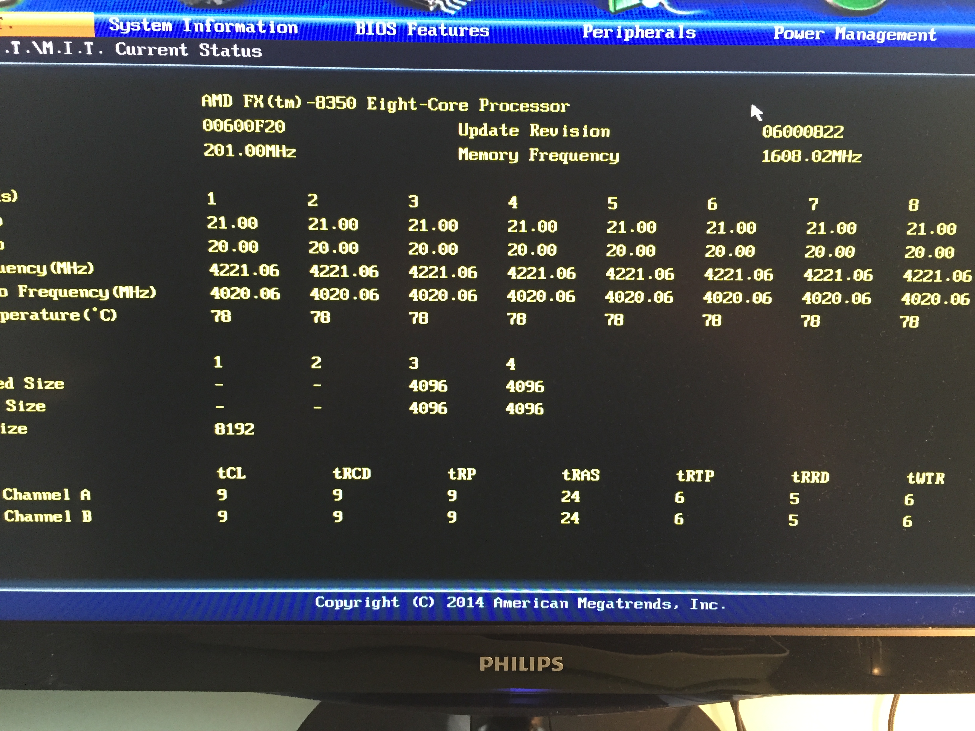

4. Bios etc. mal auf Standardwerte setzen ( dürfte es eine Option im BIOS geben - also nix mit Batterie ausbauen. ggf. Bild vom BIOS hochladen - gern auch mit den Einstellungen, die momentan gesetzt sind)

hab gerade nachgeschaut, bei meinen gigabyte mainboard gibt es diese option nicht
im bios steht, dass 8 gb verfügbar sind..
