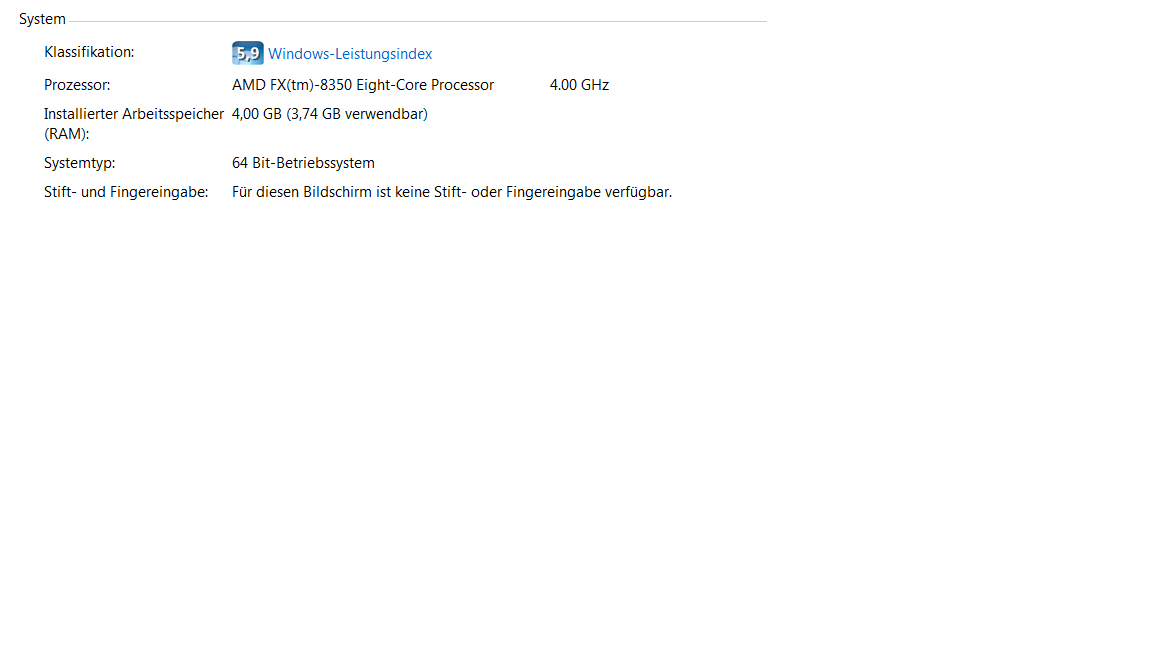

Das Problem ist wie in der Beschreibung ja schon genannt dass ich in den Systemeinstellungen nur 3,74GB von 4GB verwendbar stehen hab

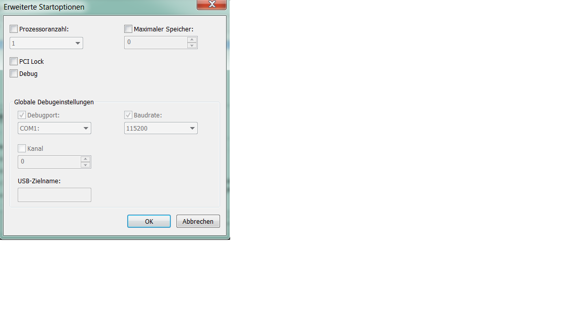

msconfig (Häckchen bei max. Arbeitsspeicher entfernen)

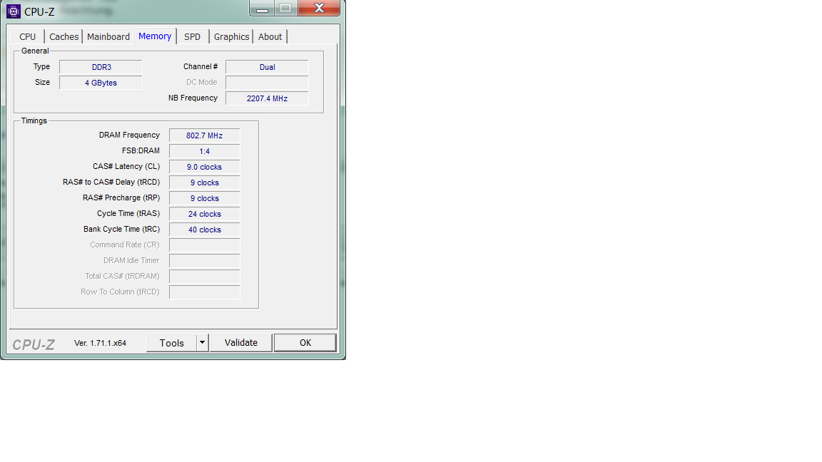

leider alles ohne Erfolg. Ich bin mir aber ziemlich sicher dass es mit den Bios Einstellungen des neuen Boards zusammenhängt. Ich hab häufig gelesen man sollte den Punkt PAE im Bios umstellen, leider finde ich keinen Punkt im Bios der so heißt. Nennt ASUS dieses PAE evt. anders? Oder hat sonst noch jemand eine Idee oder einen Lösungsvorschlag?

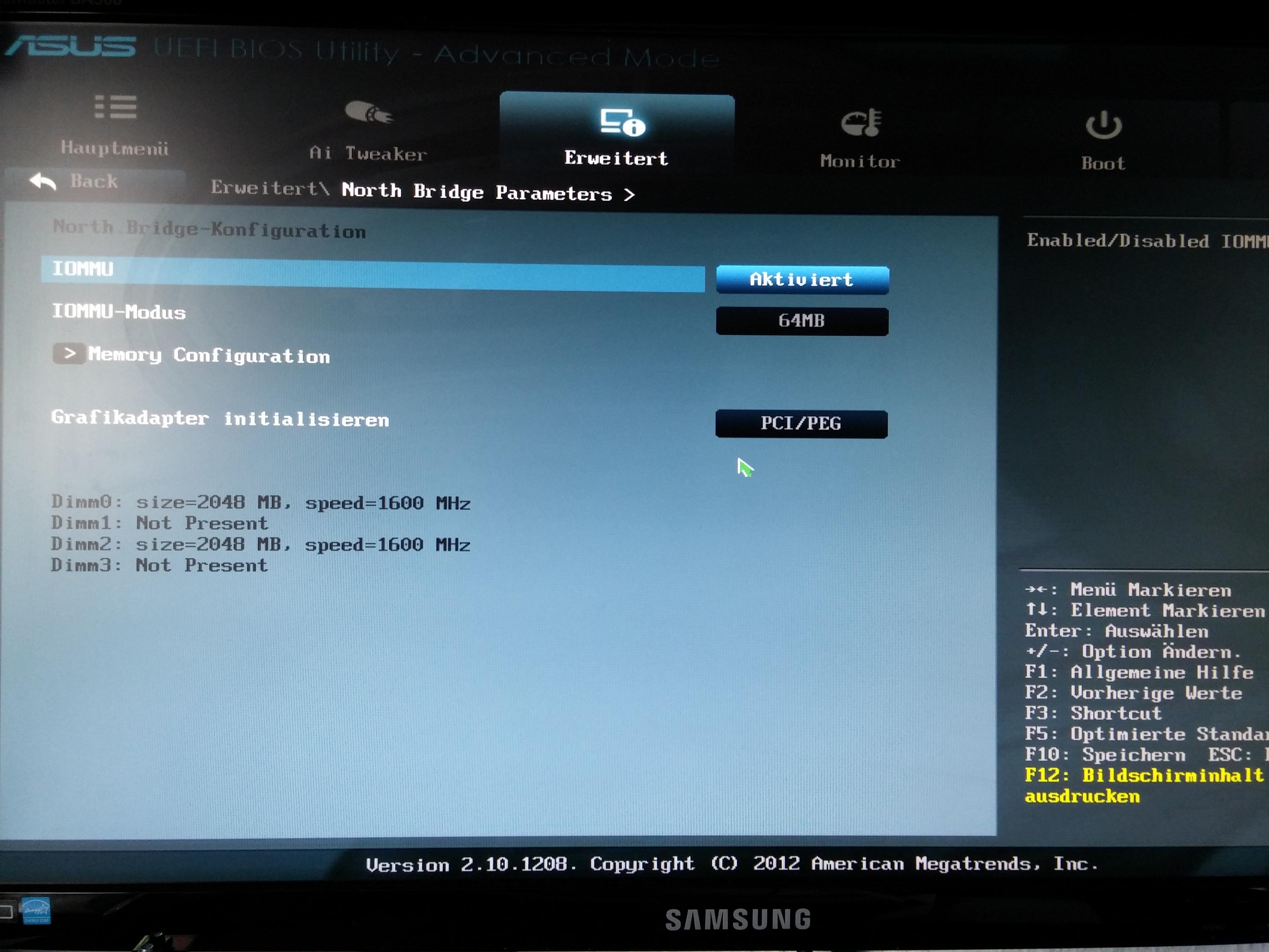

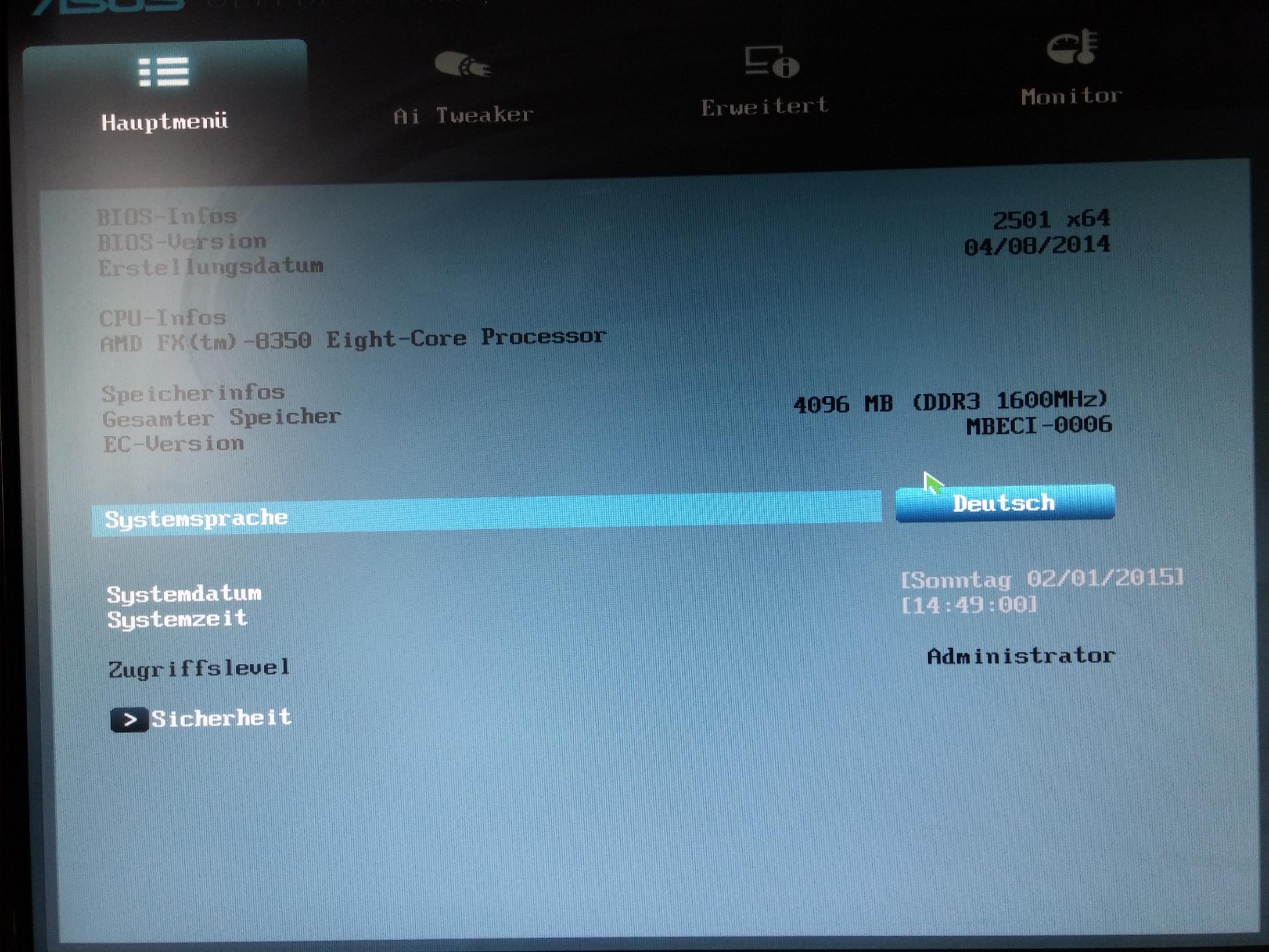

Was wird im UEFI/ BIOS angezeigt/ erkannt?

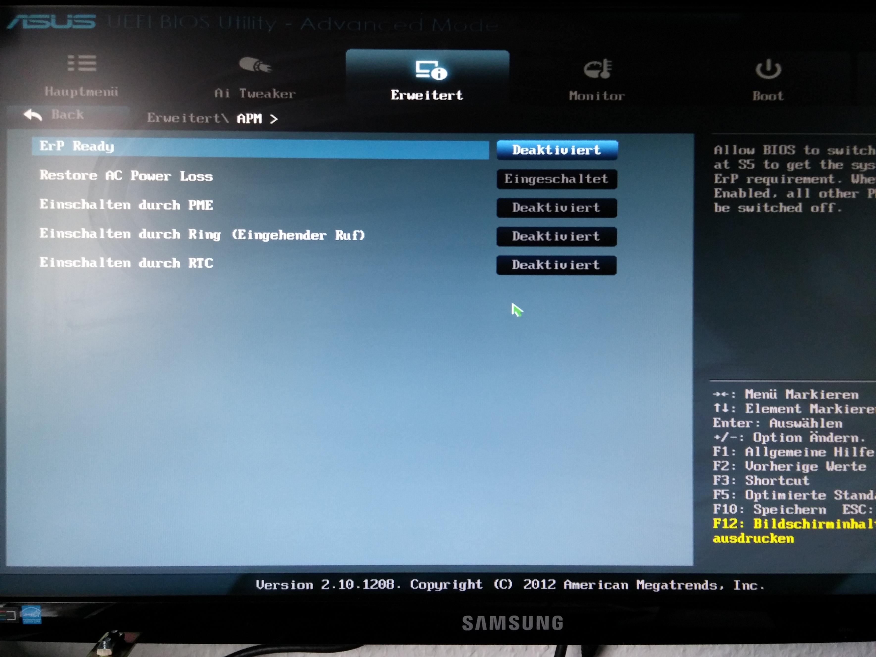

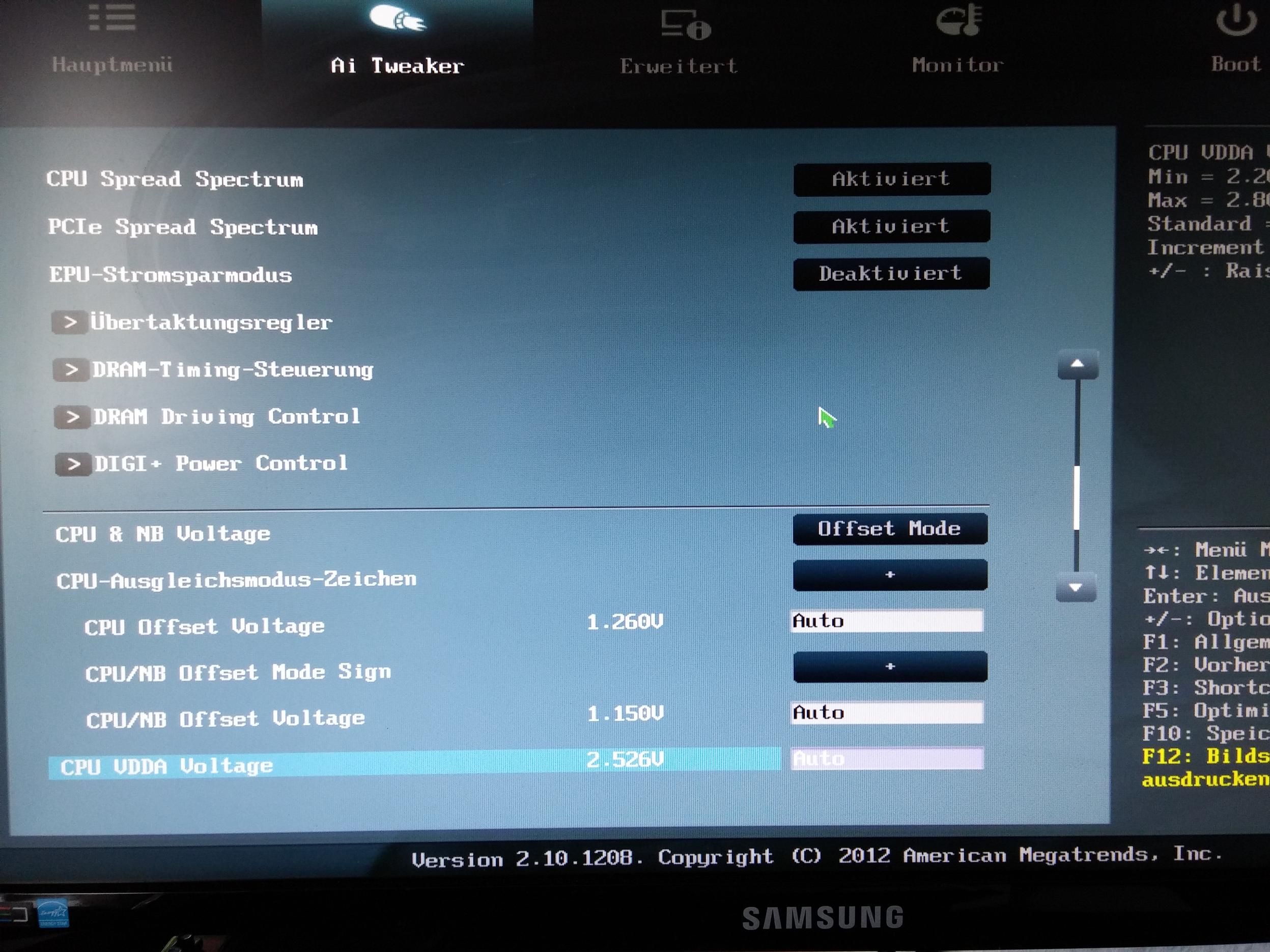

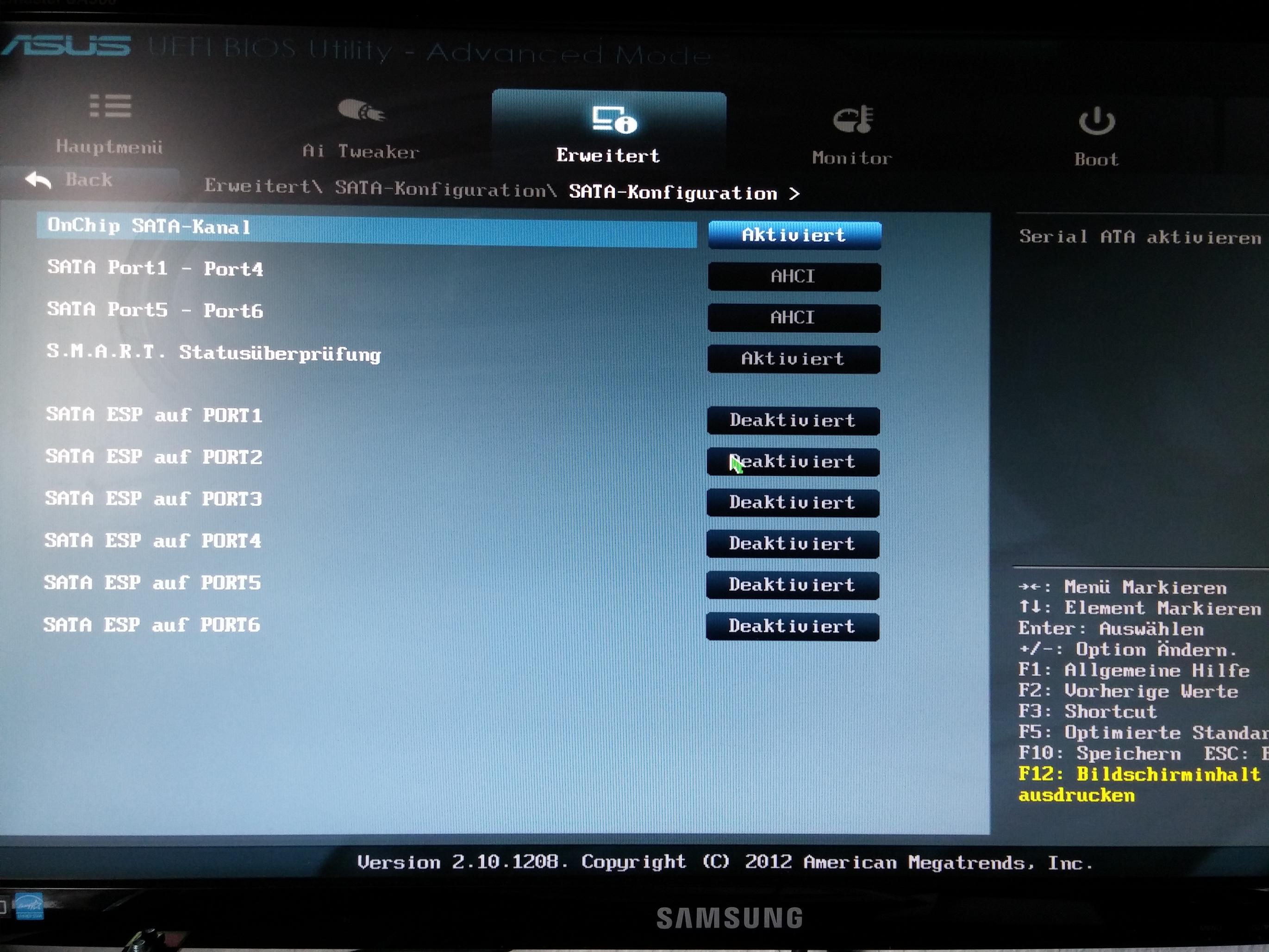

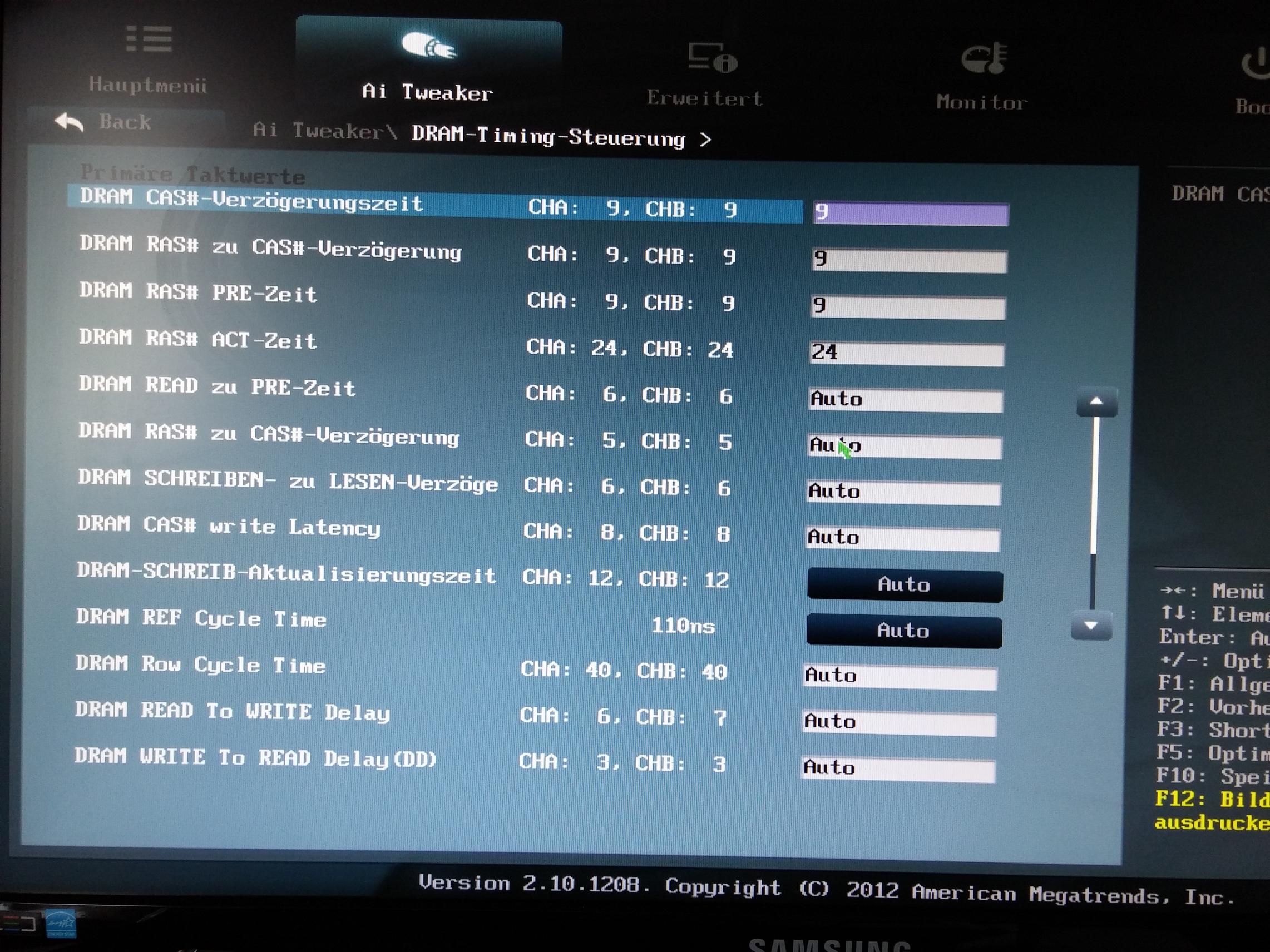

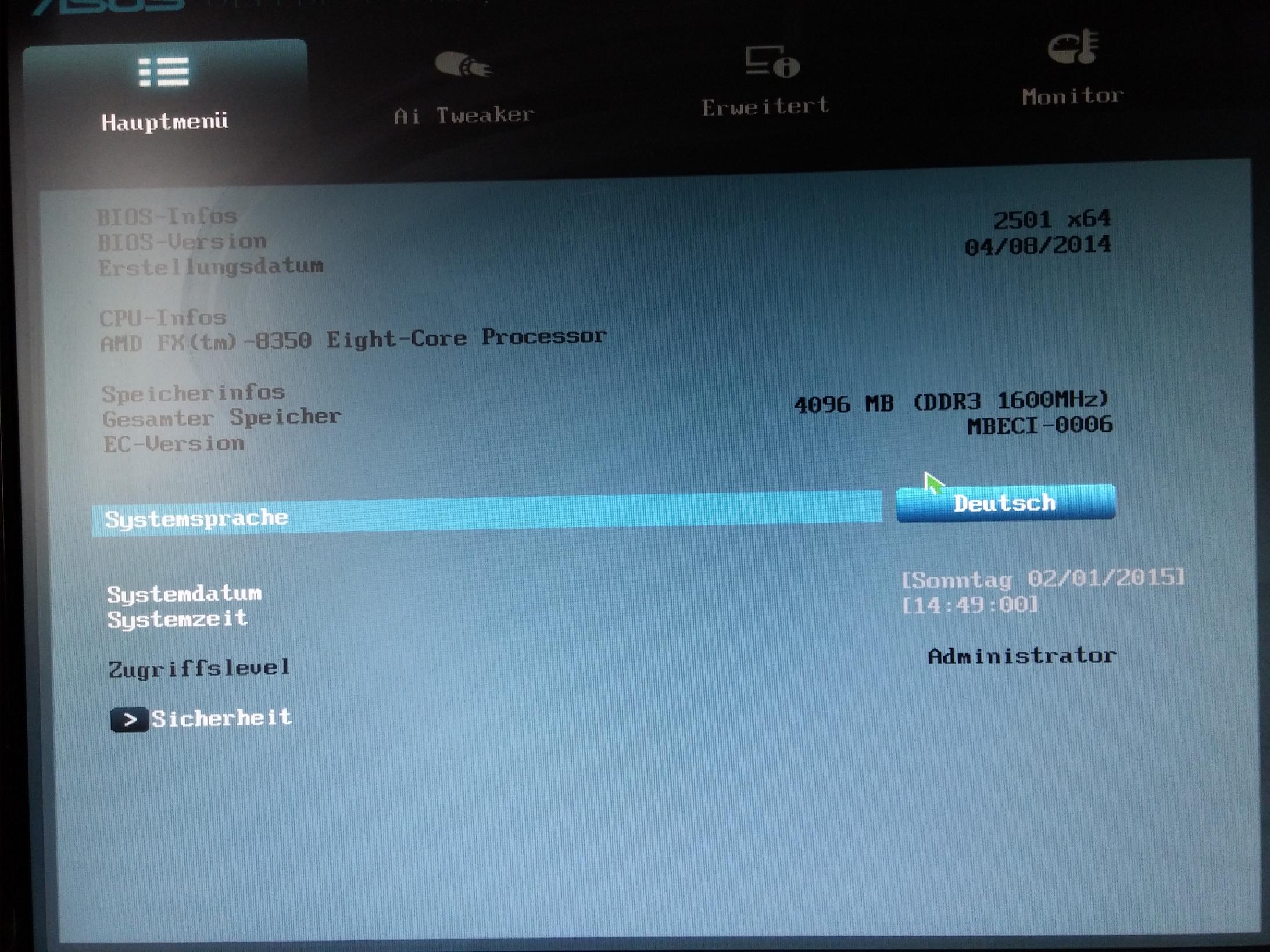

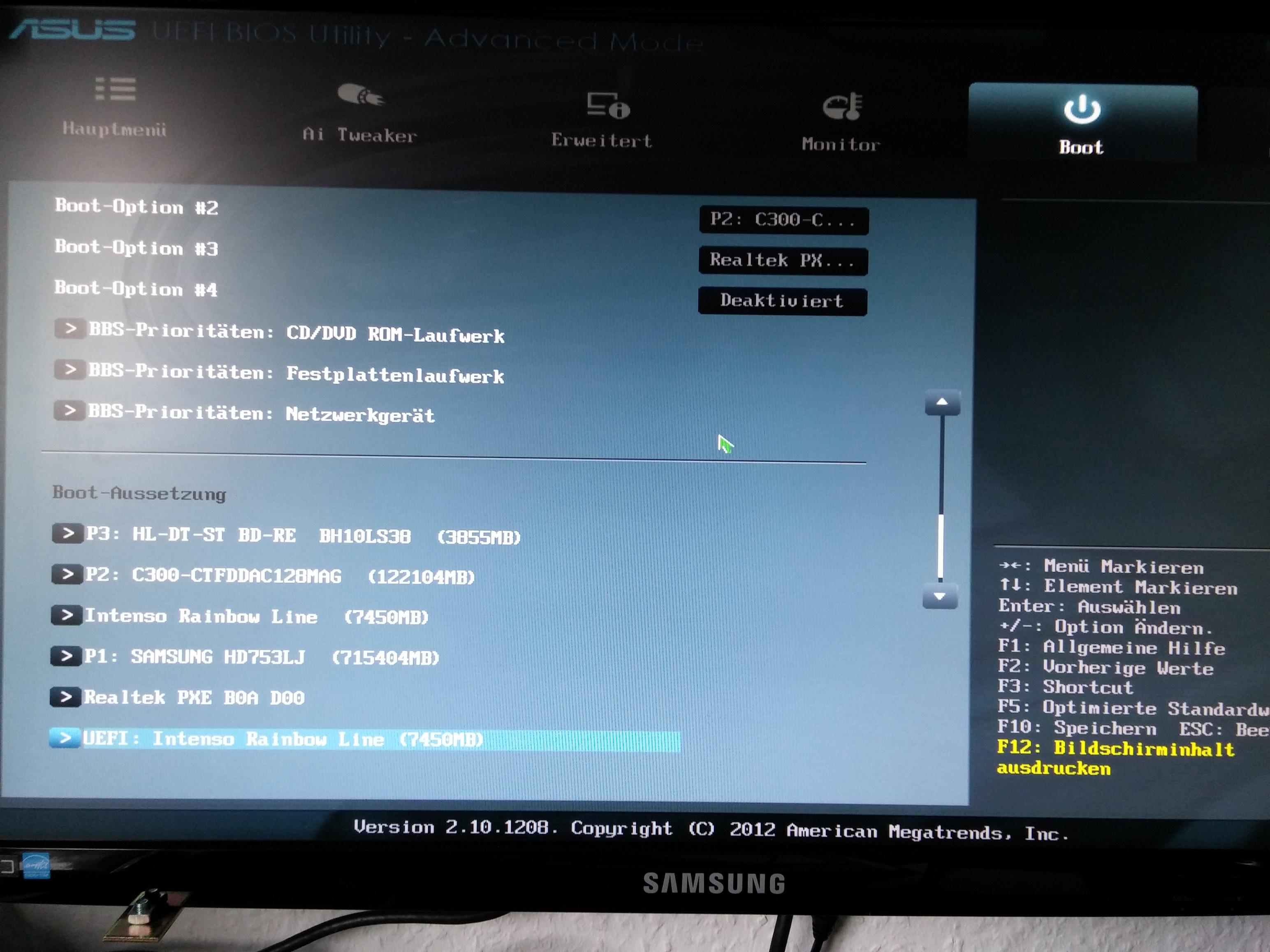

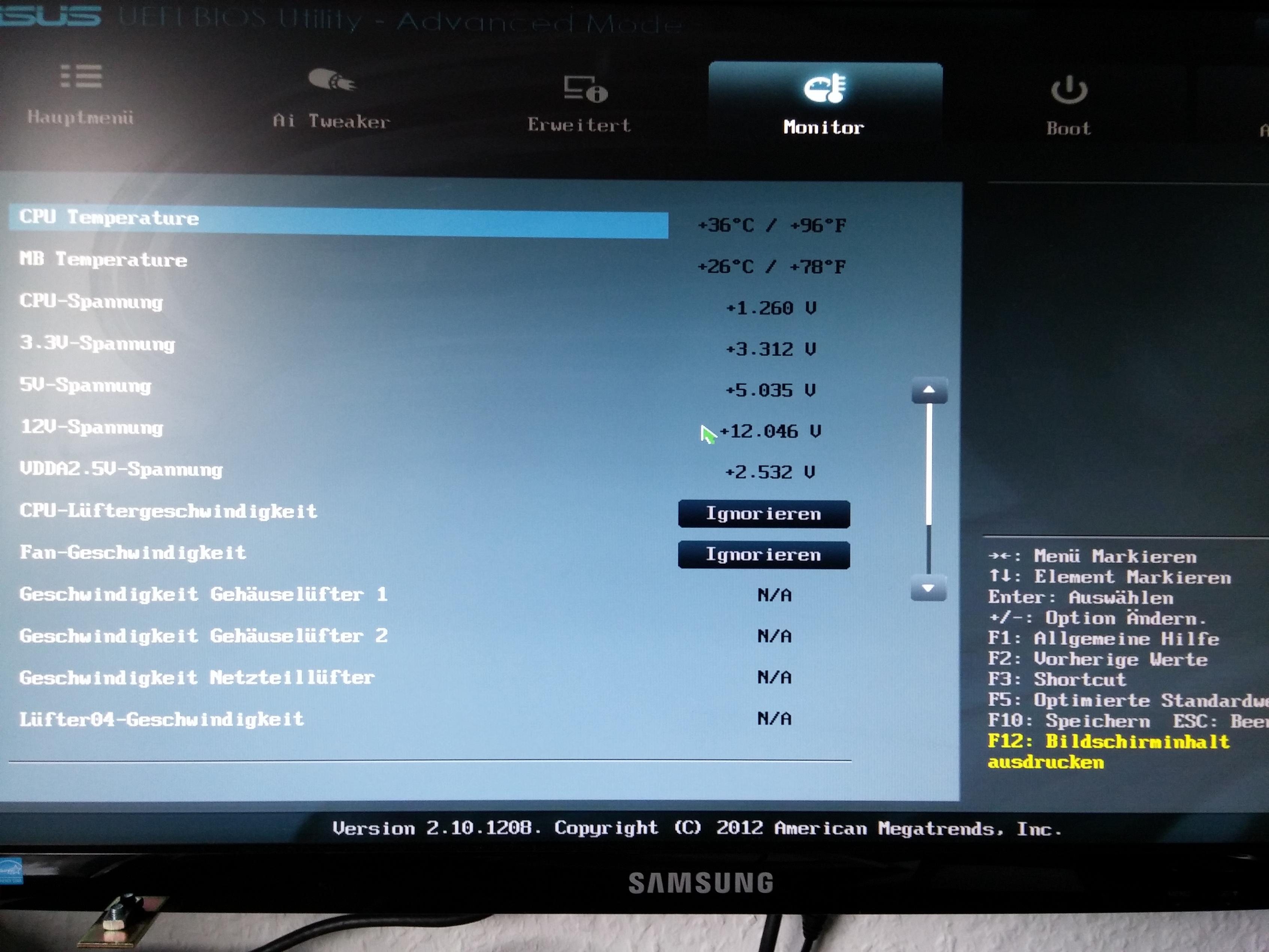

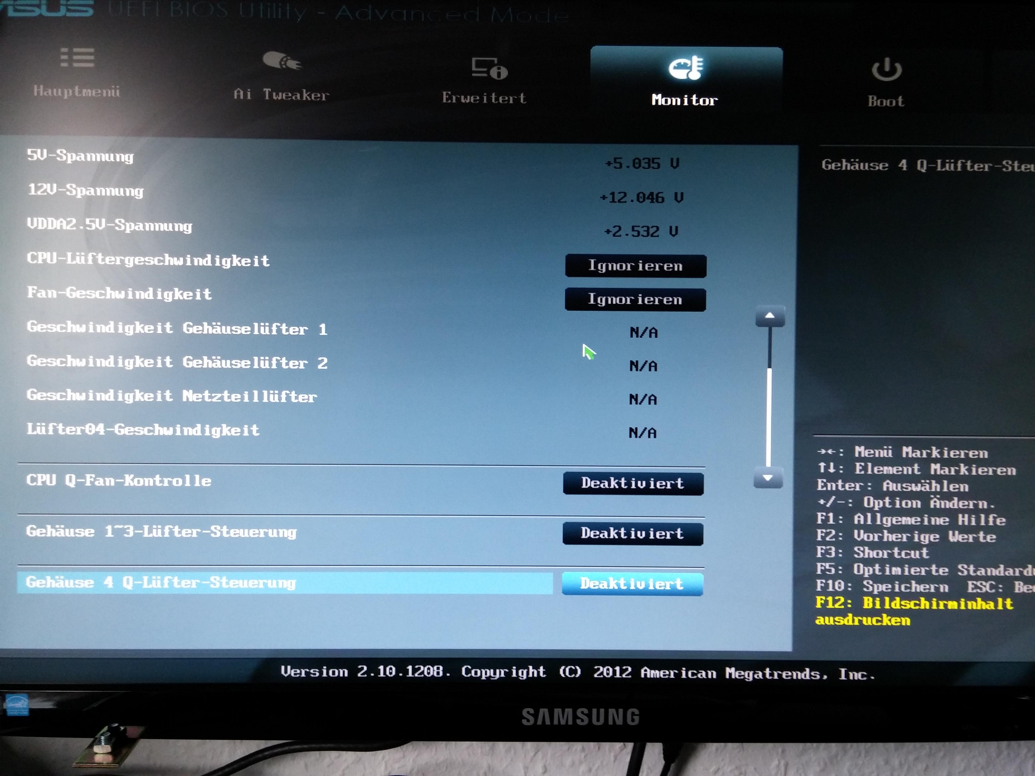

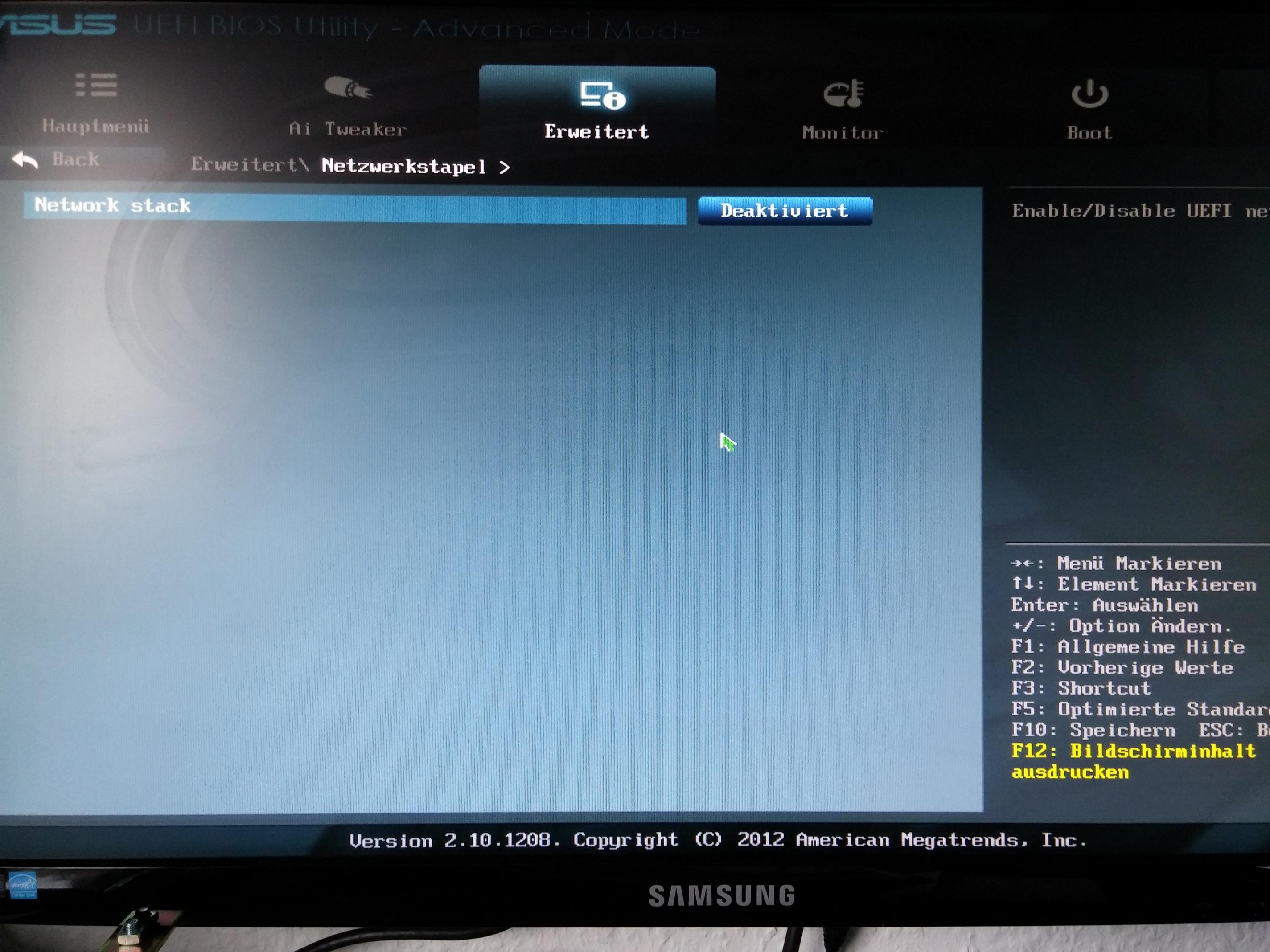

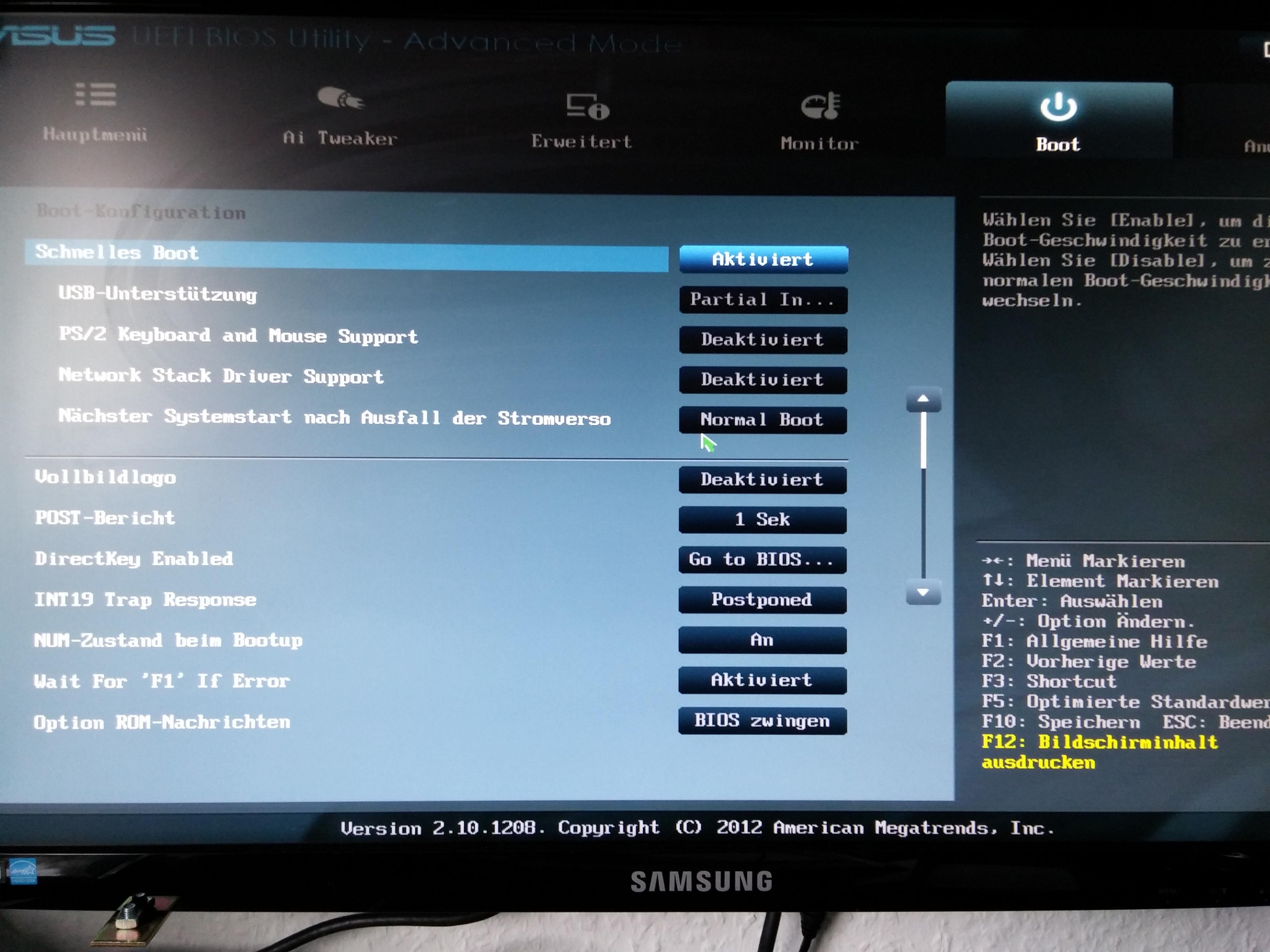

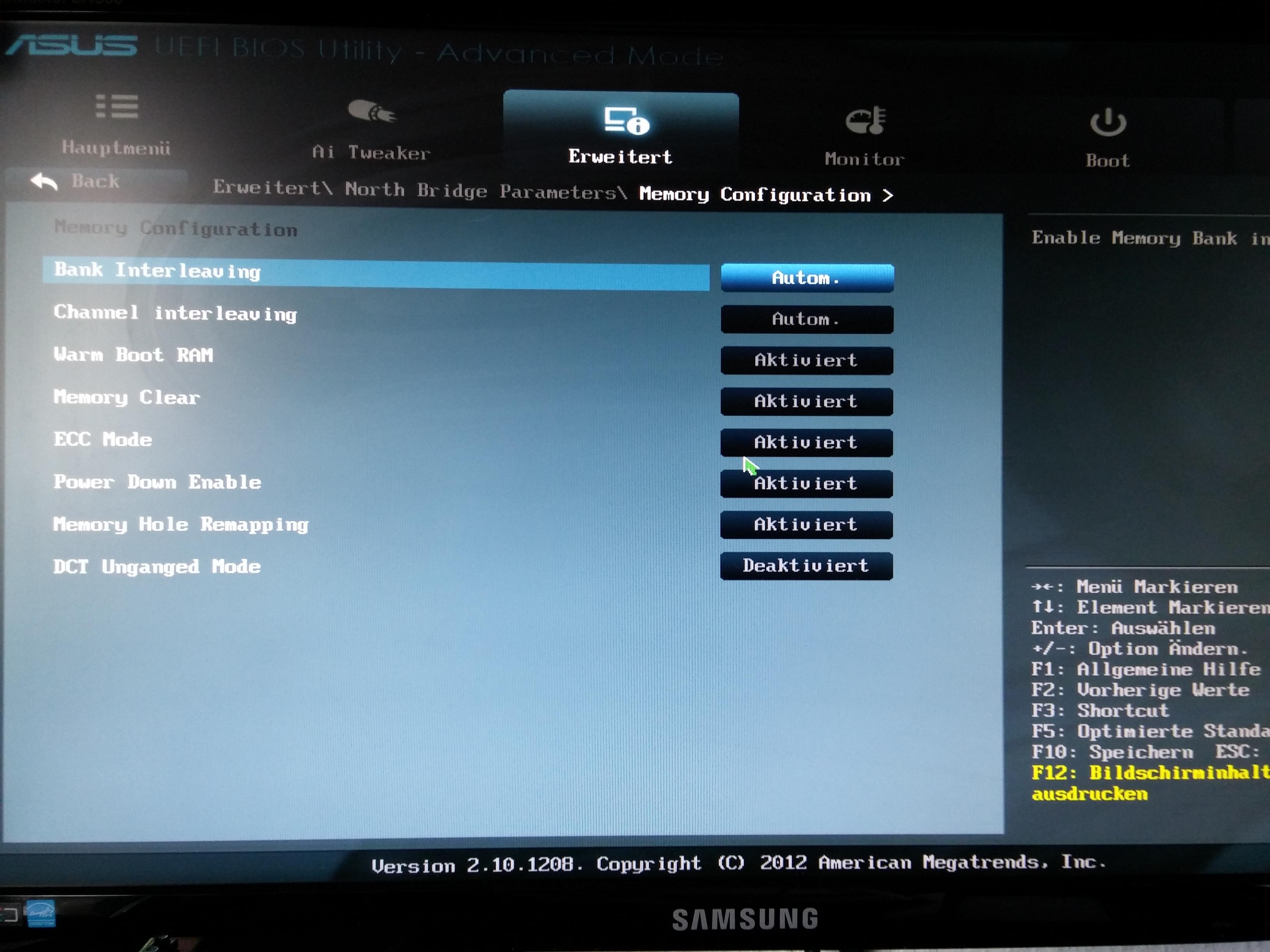

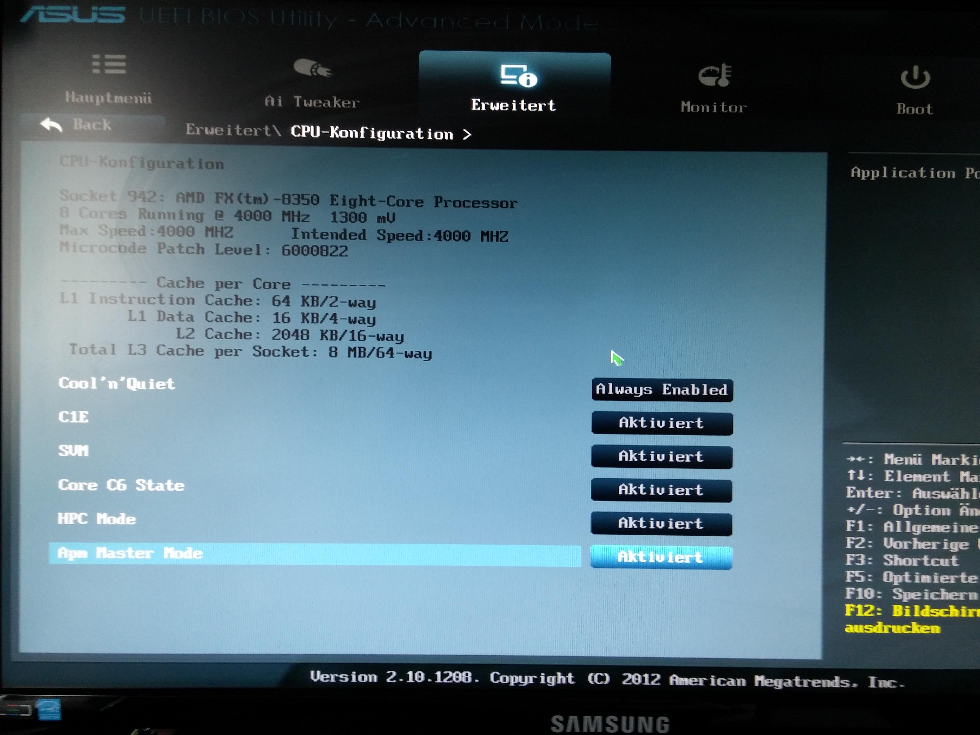

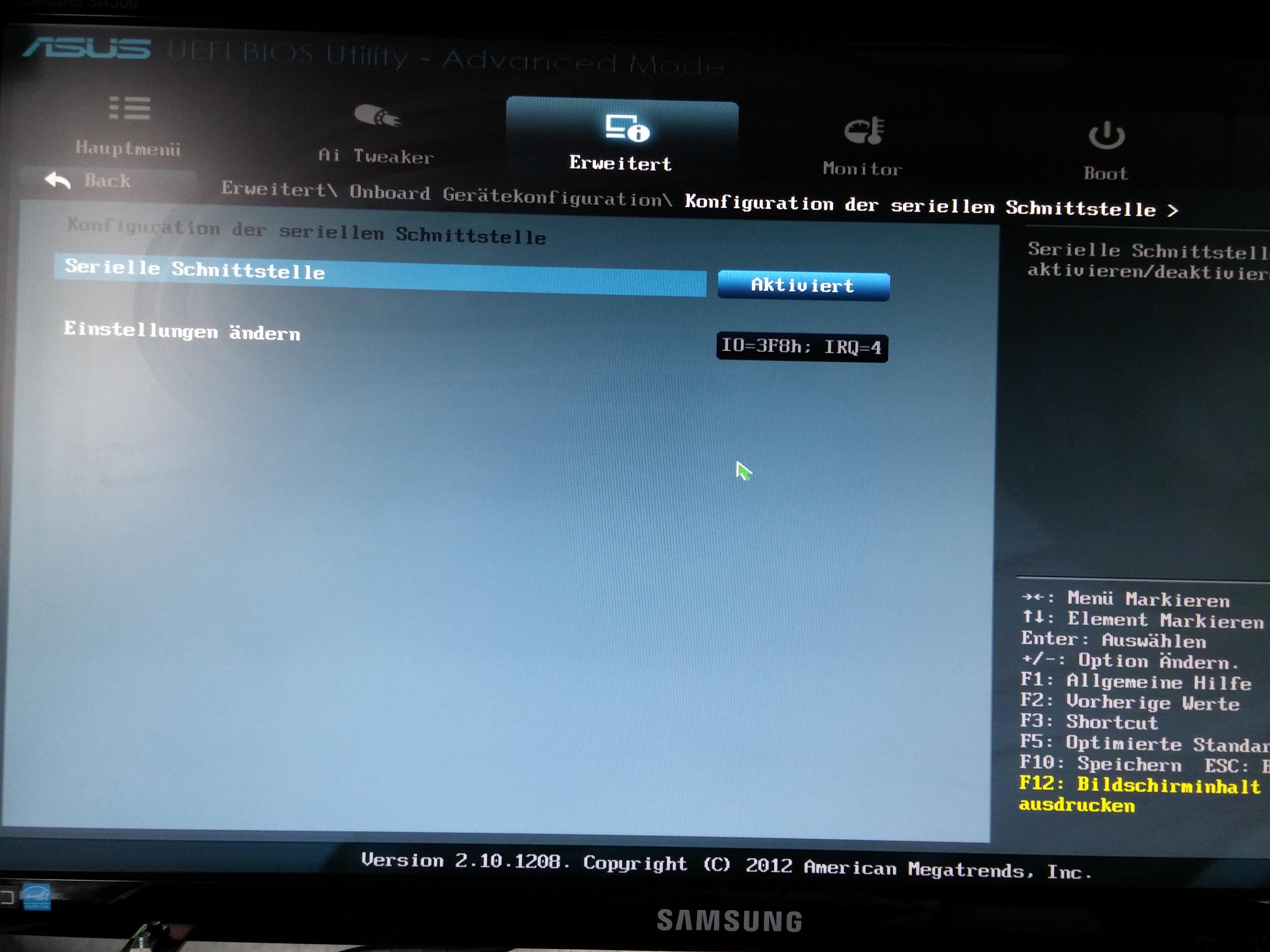

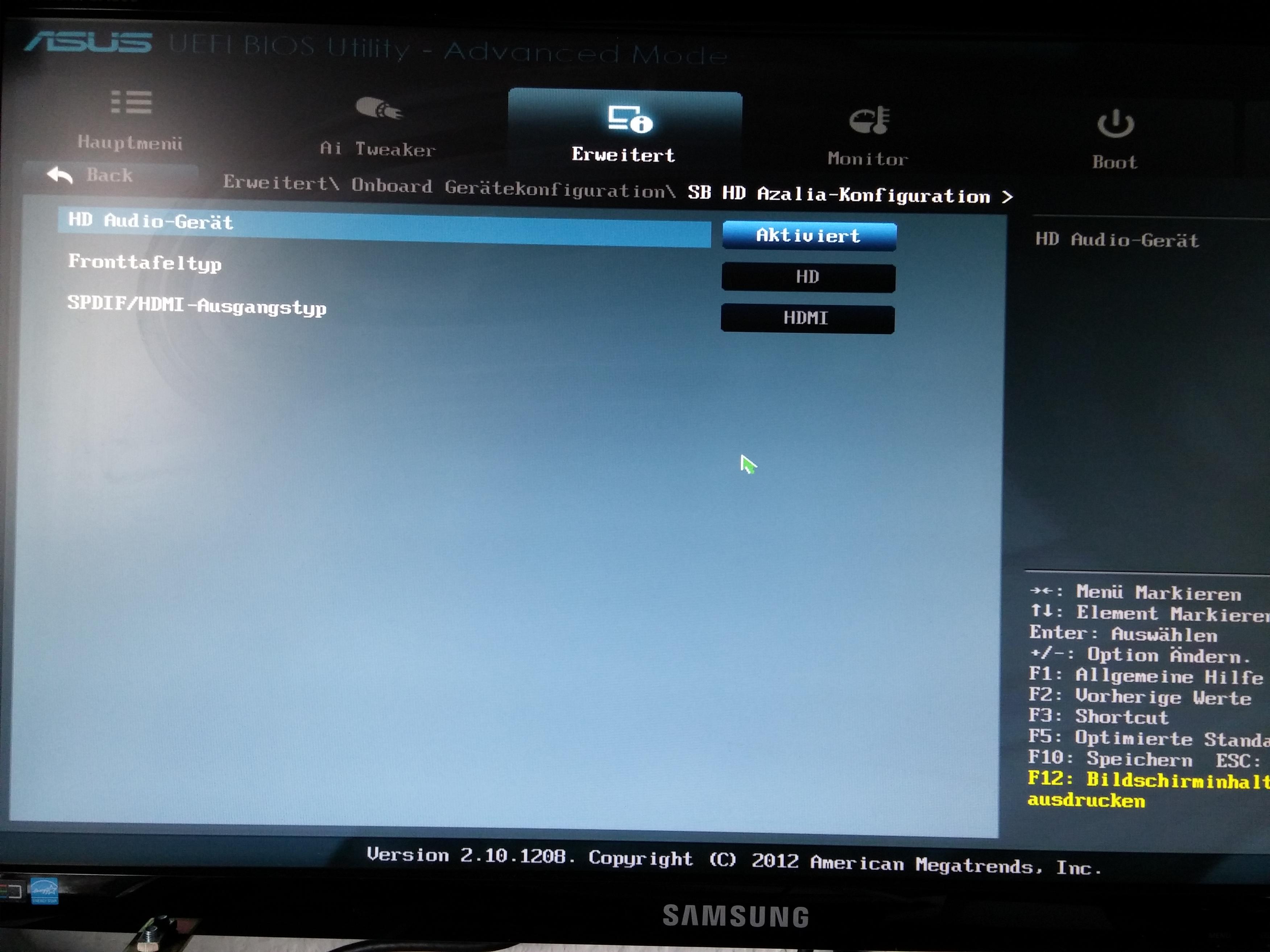

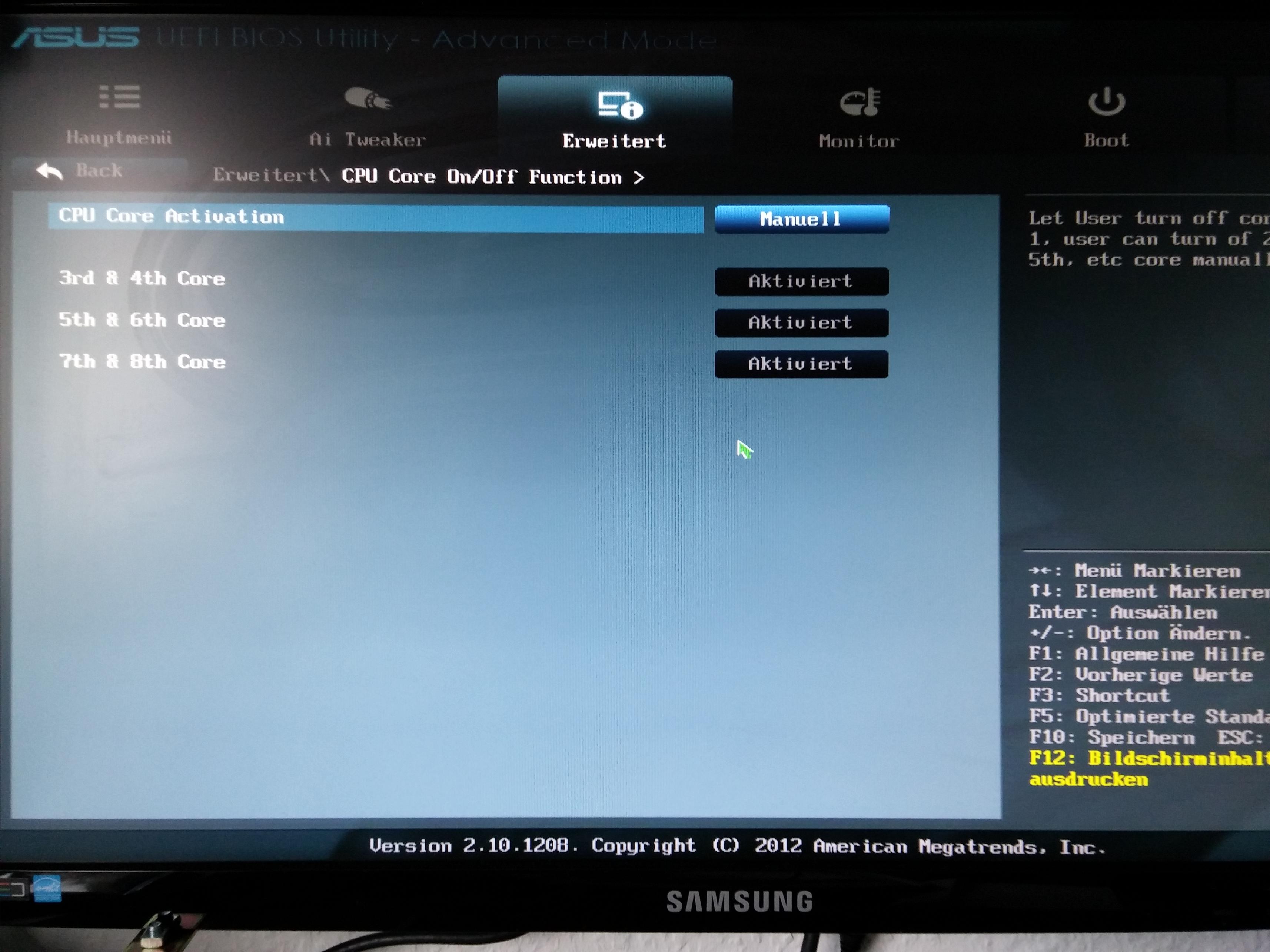

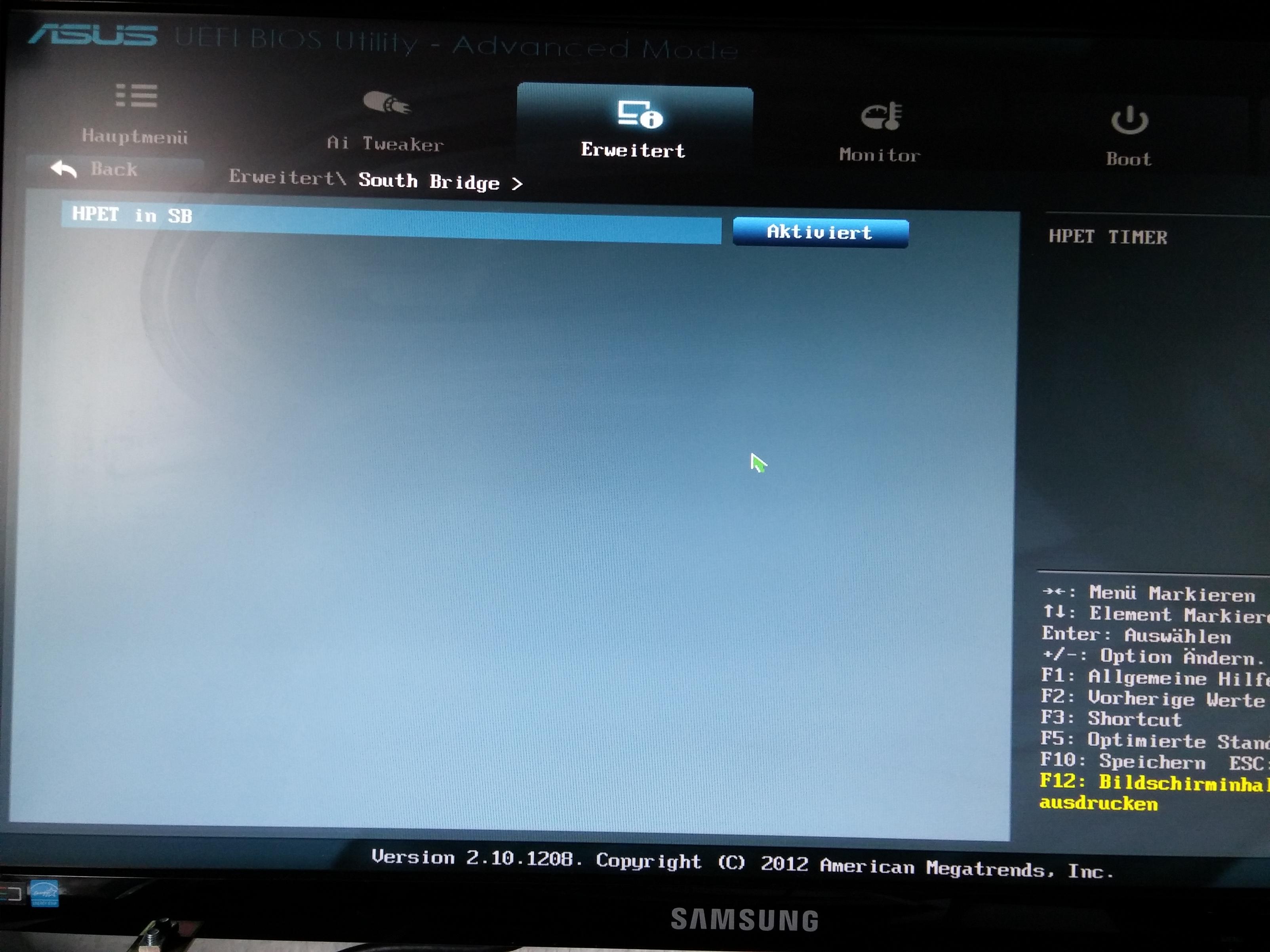

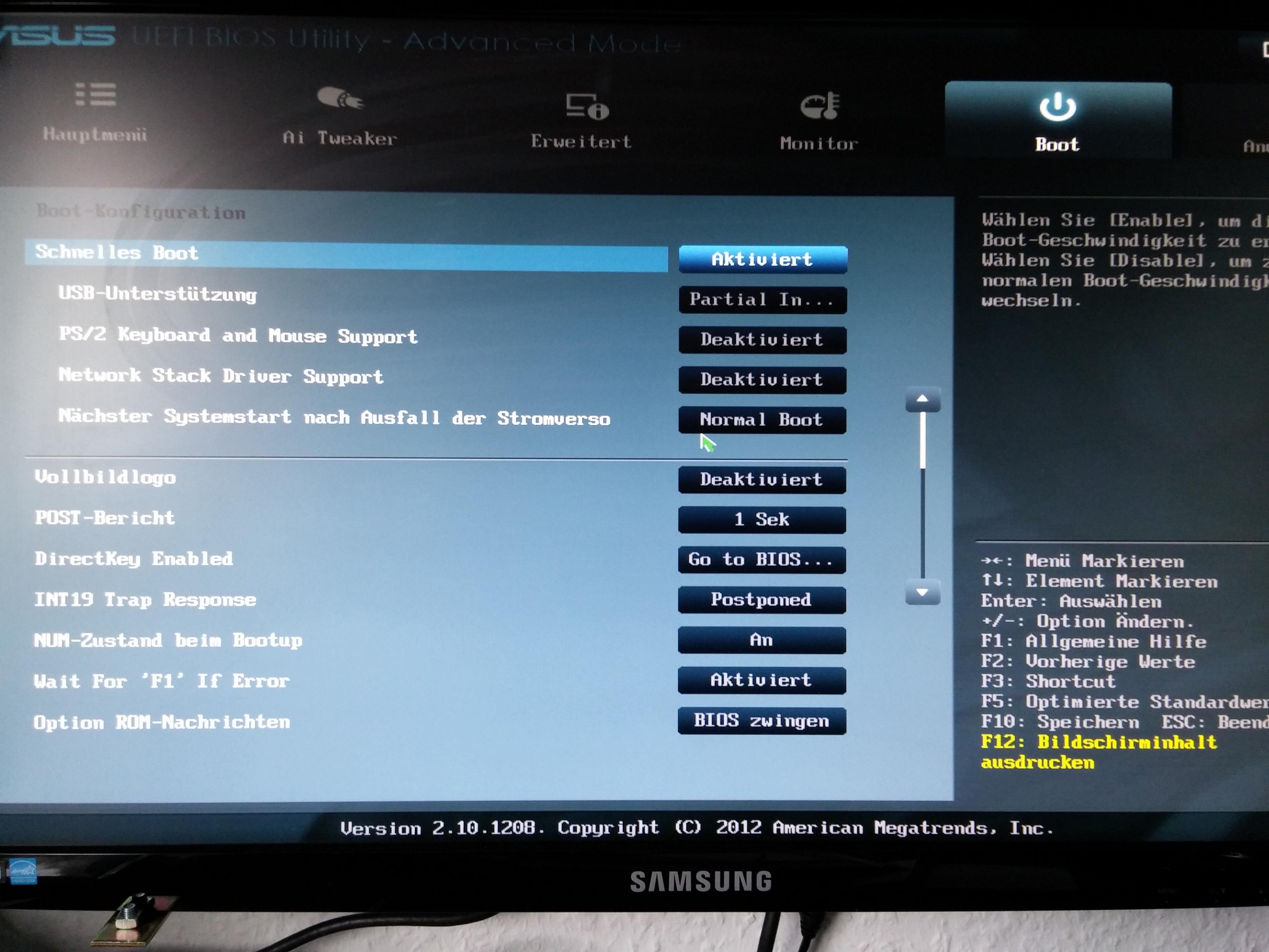

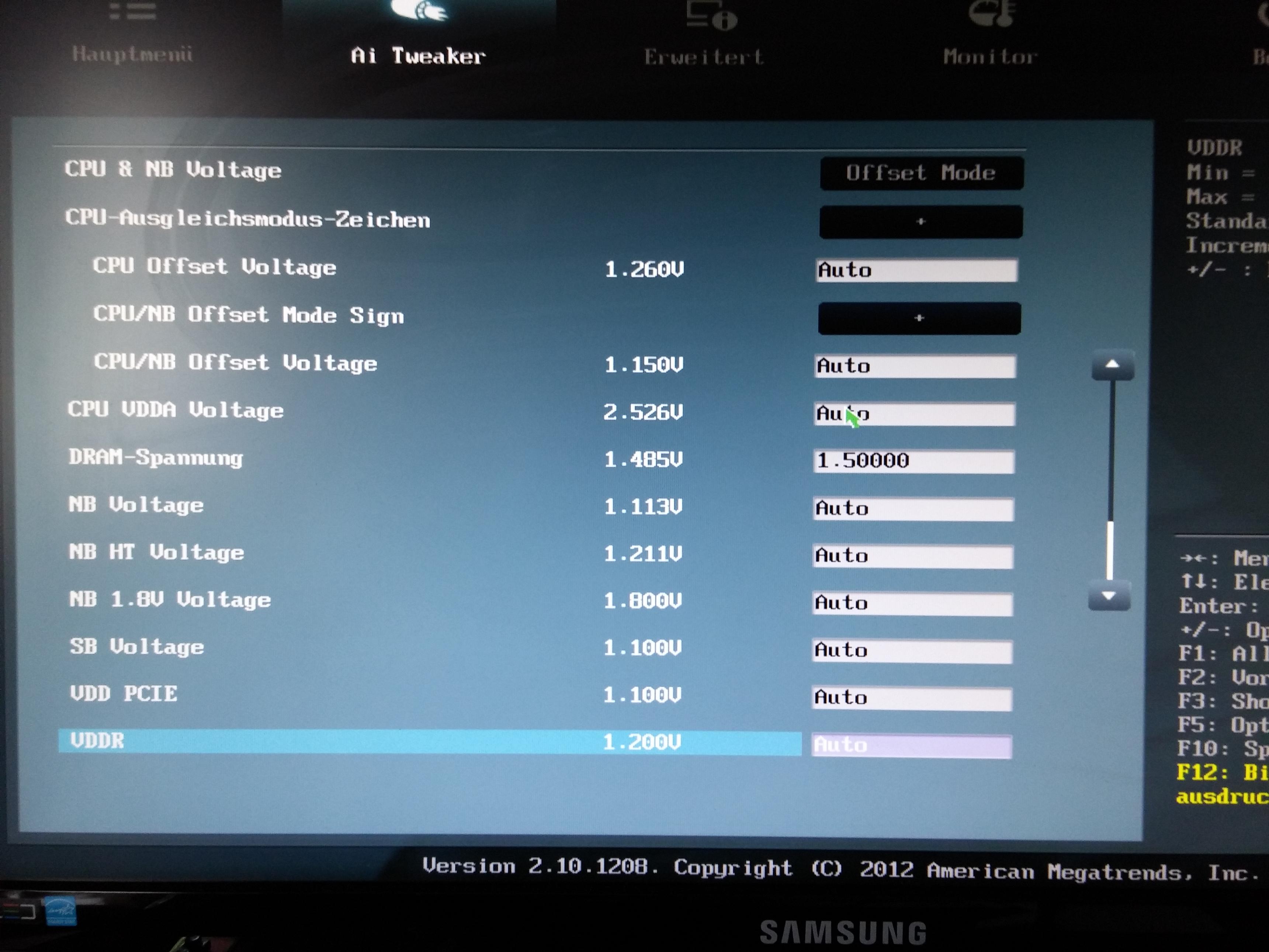

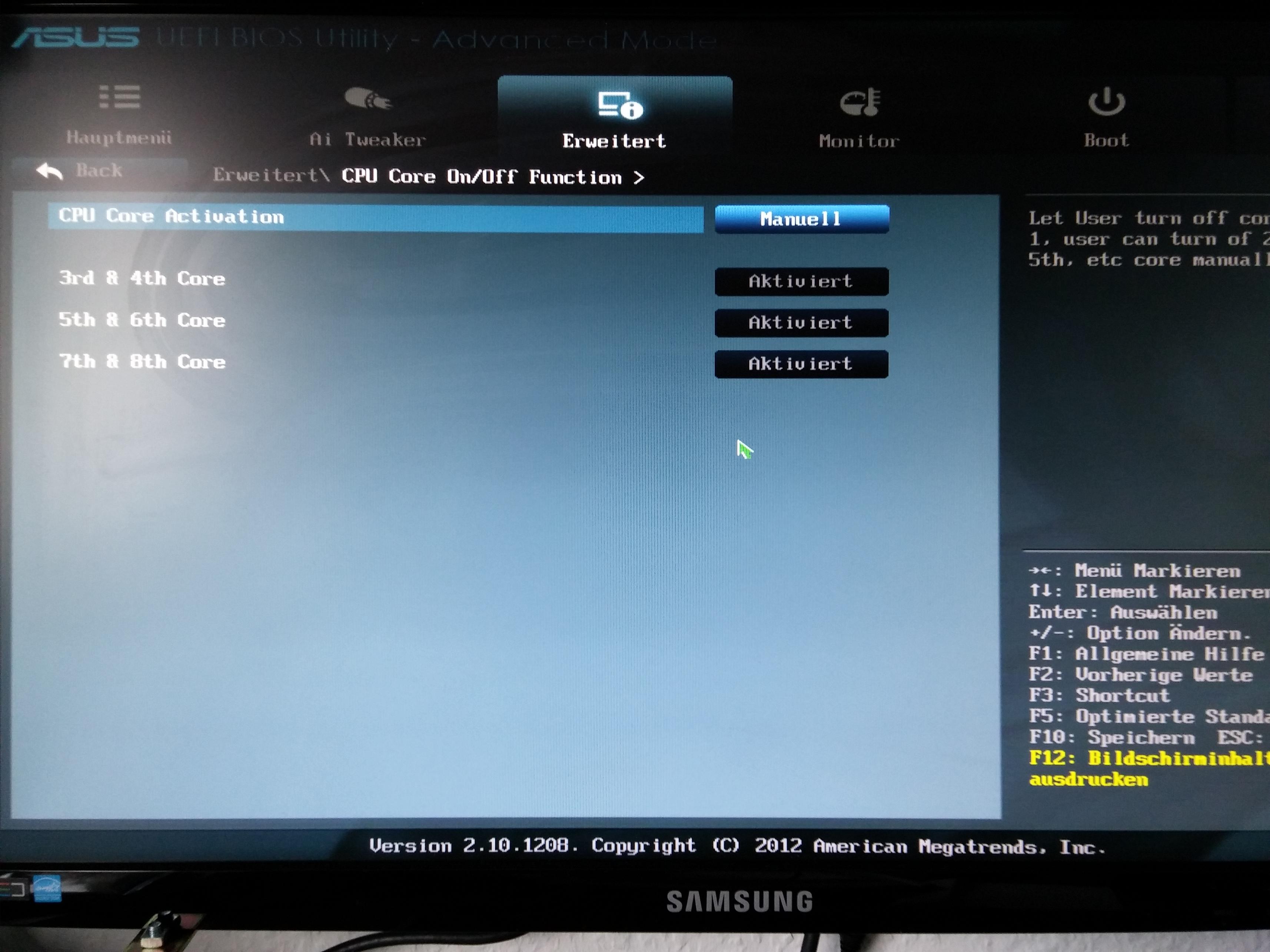

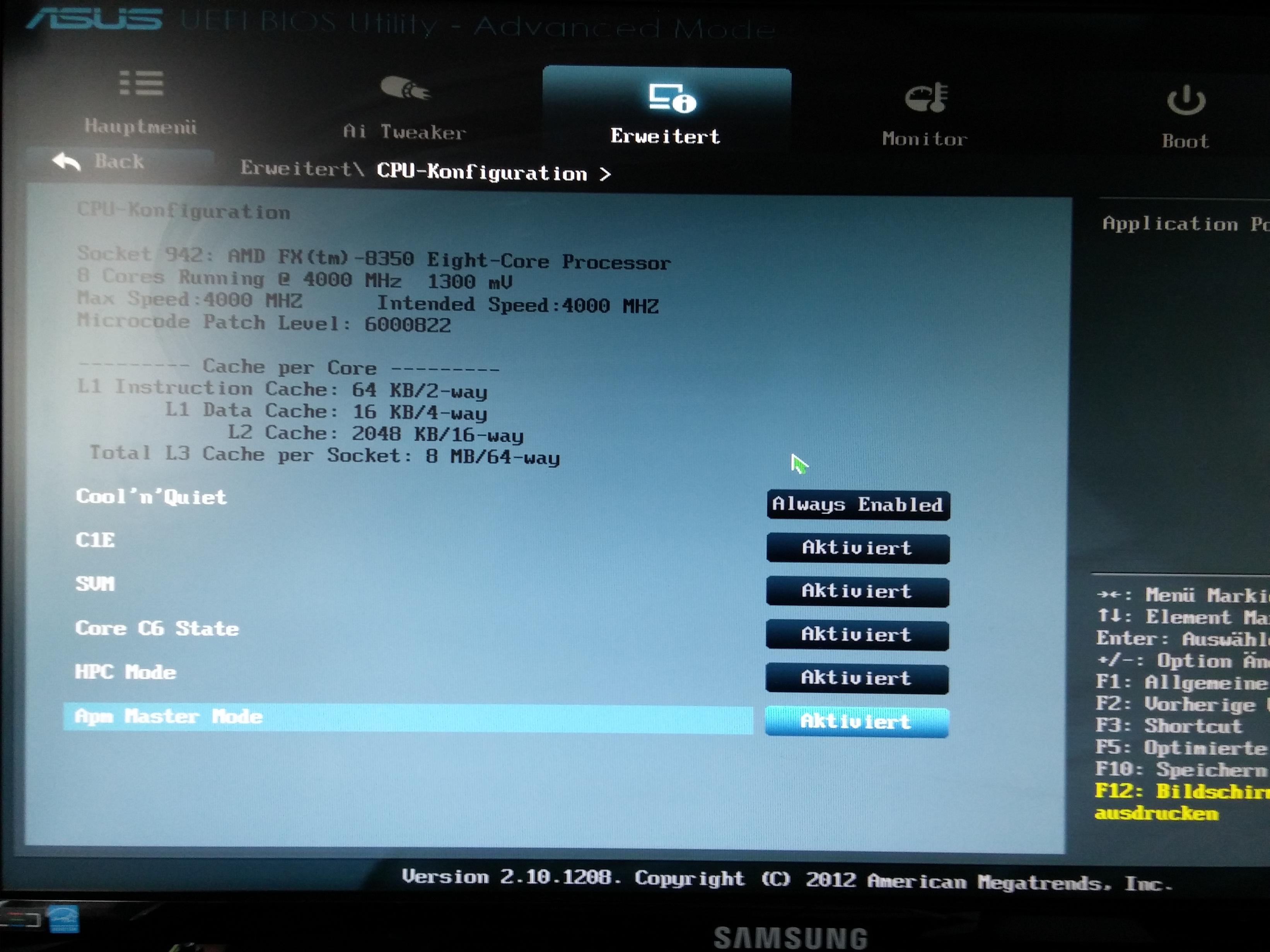

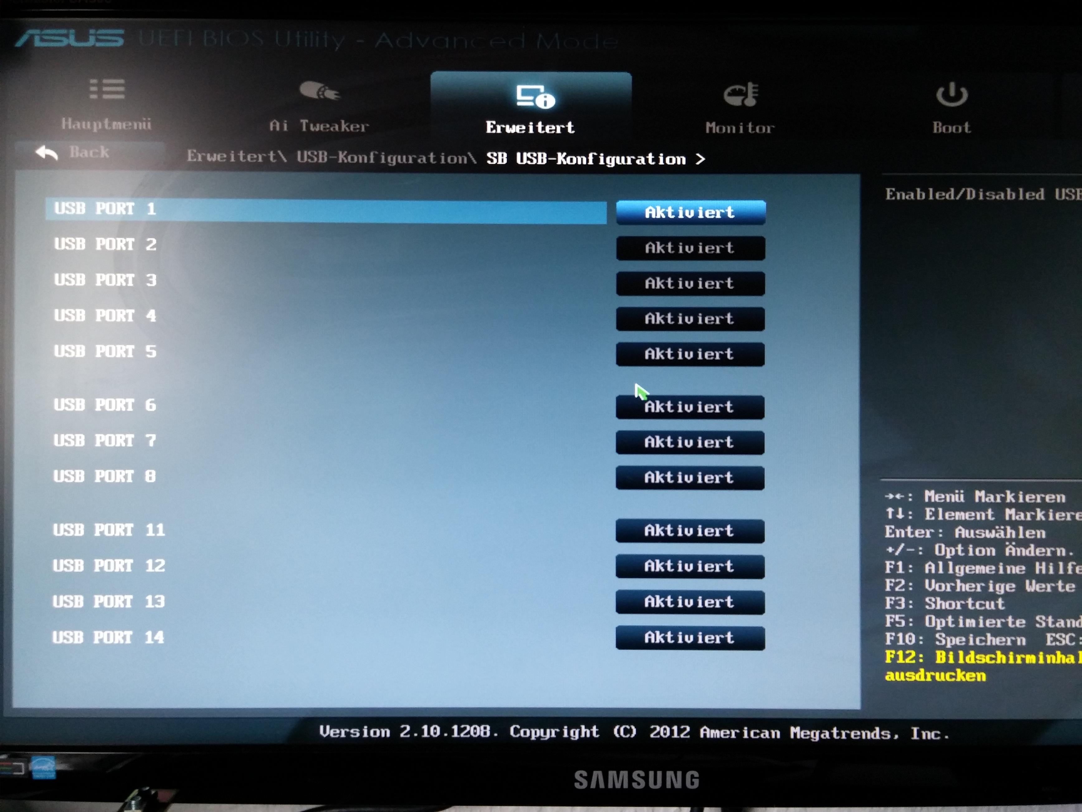

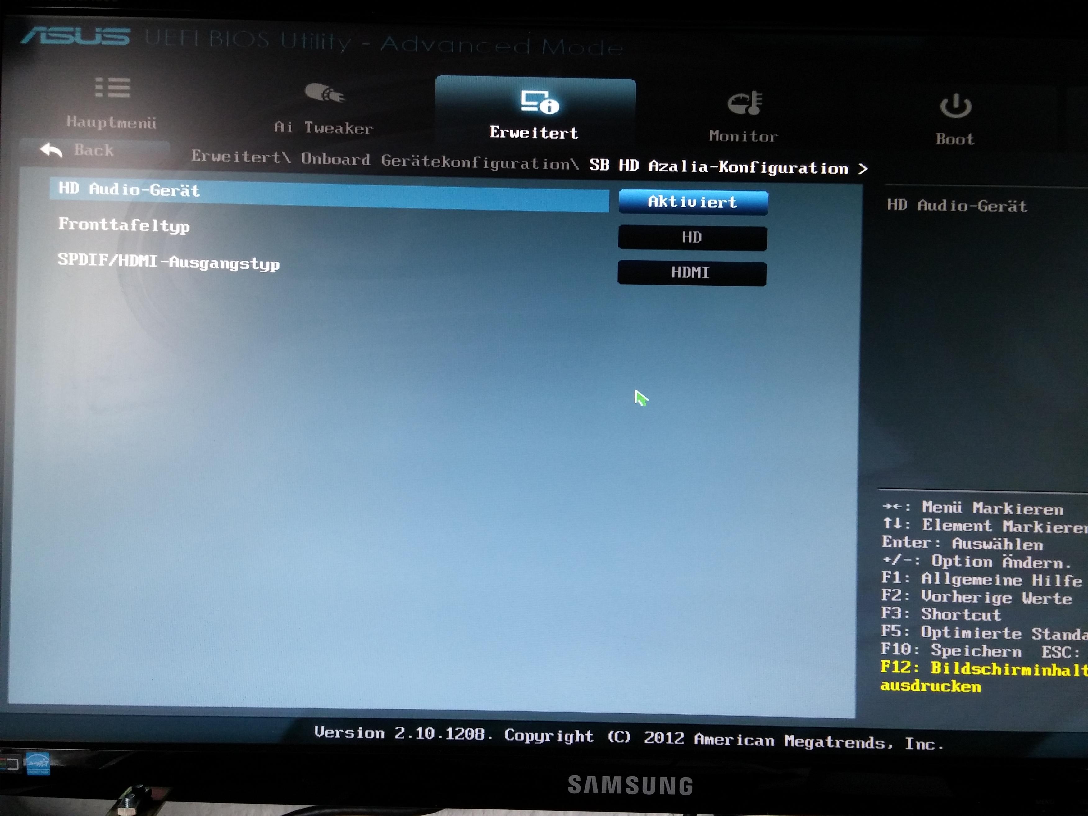

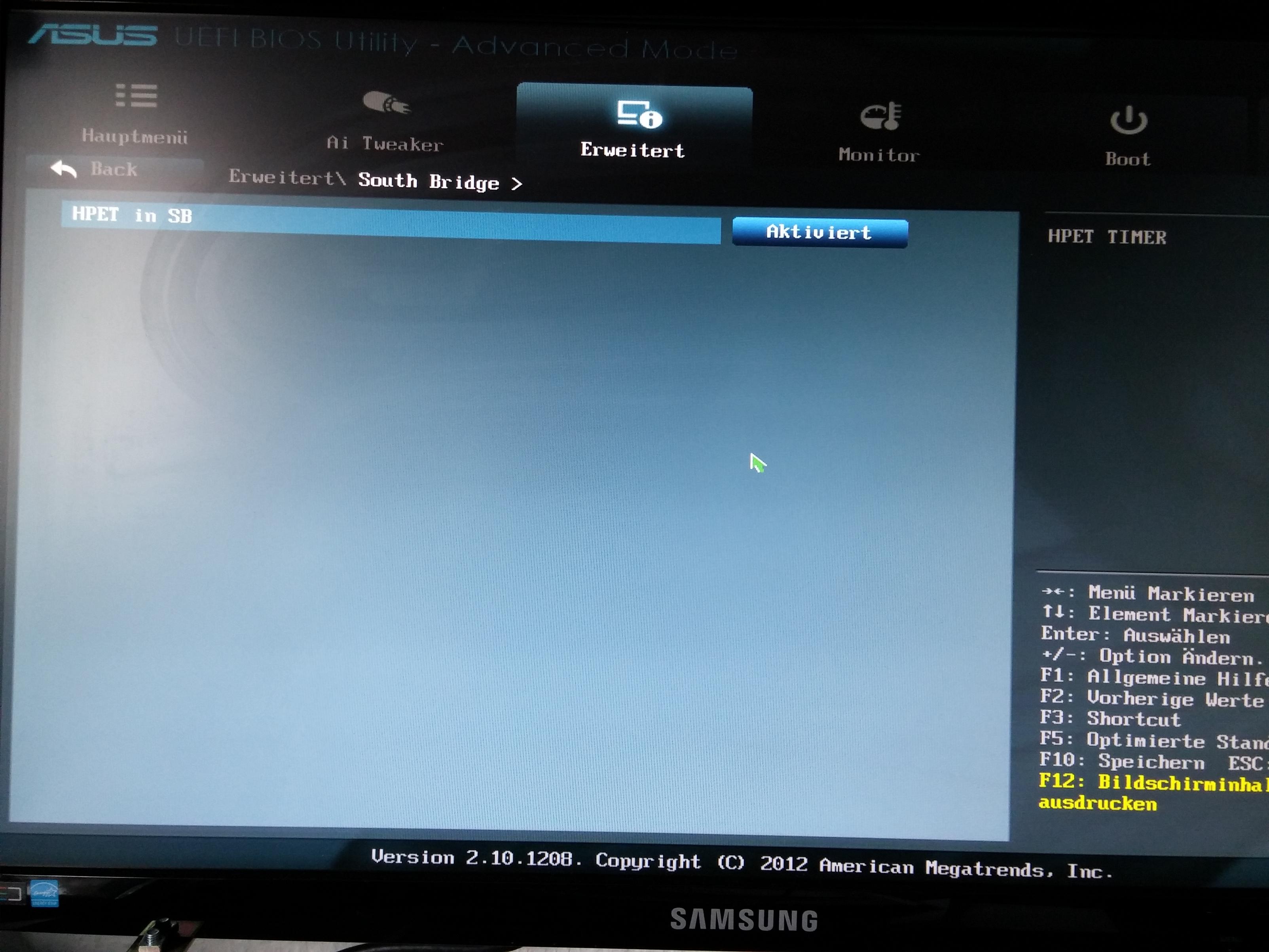

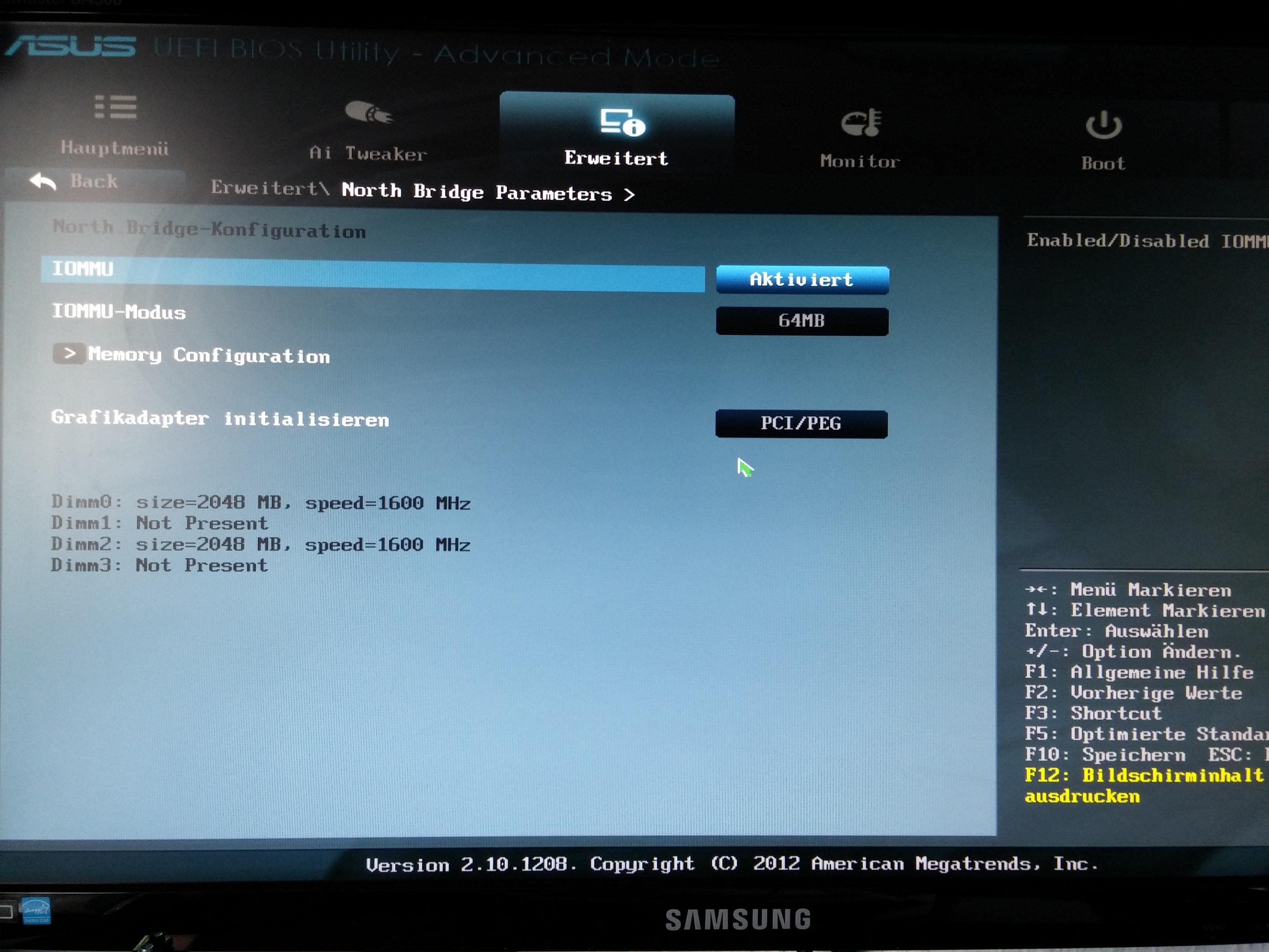

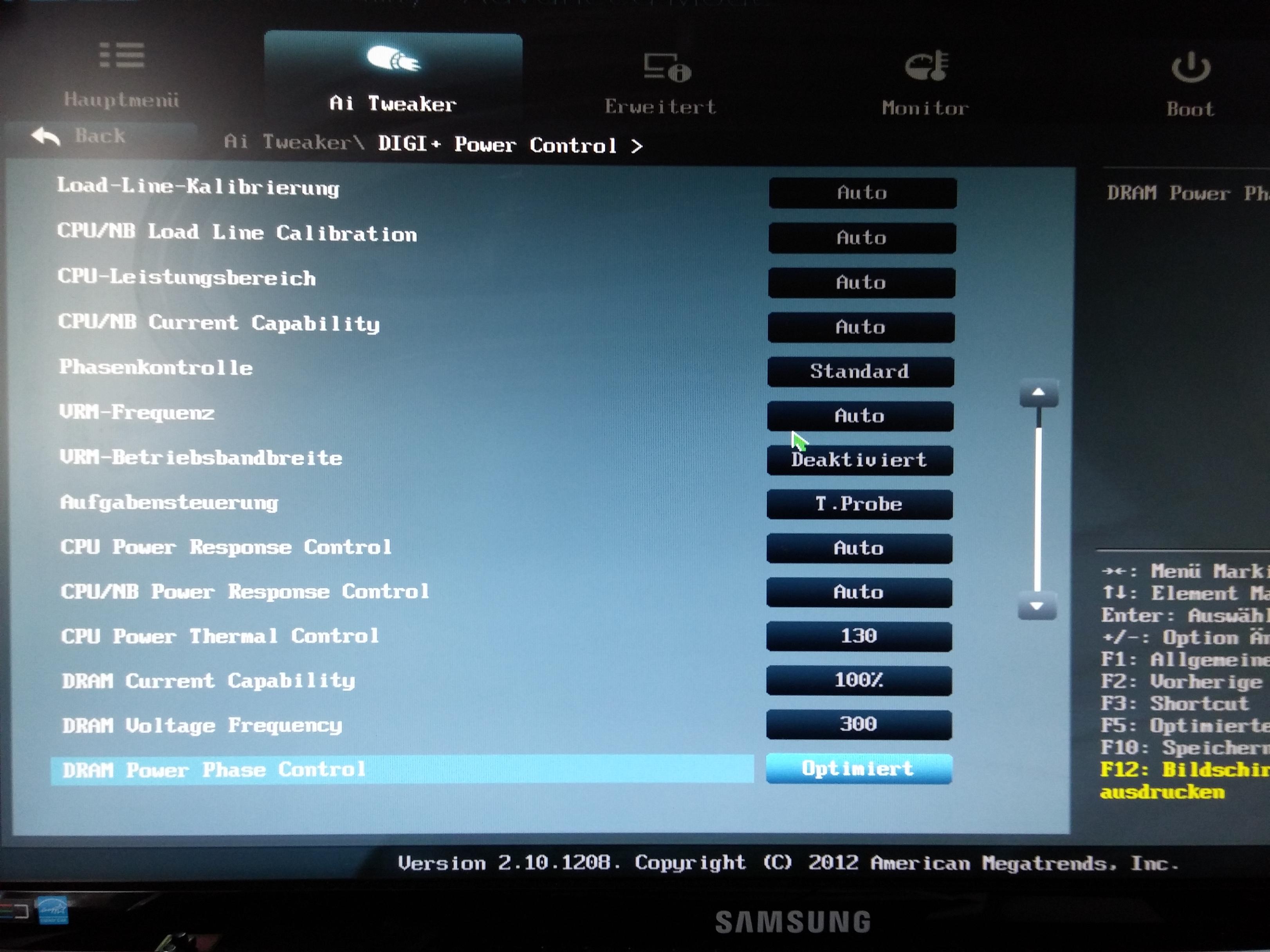

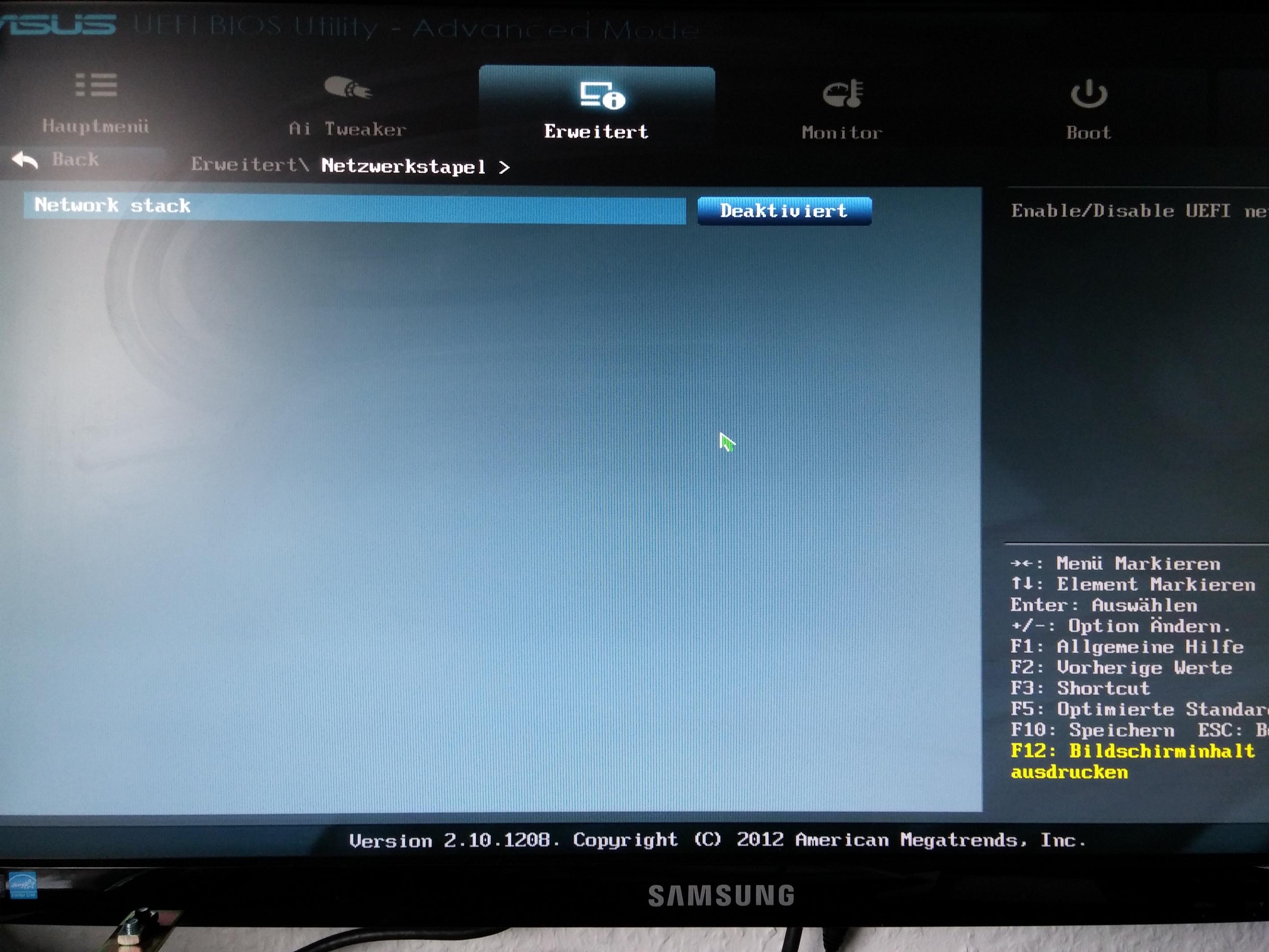

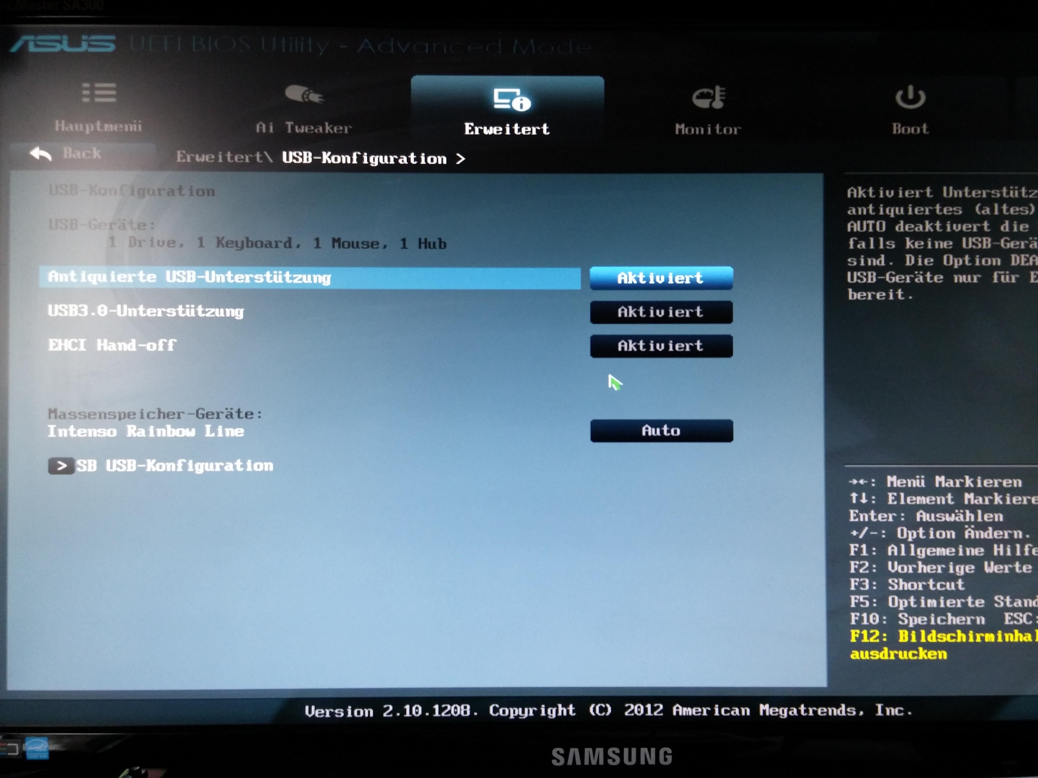

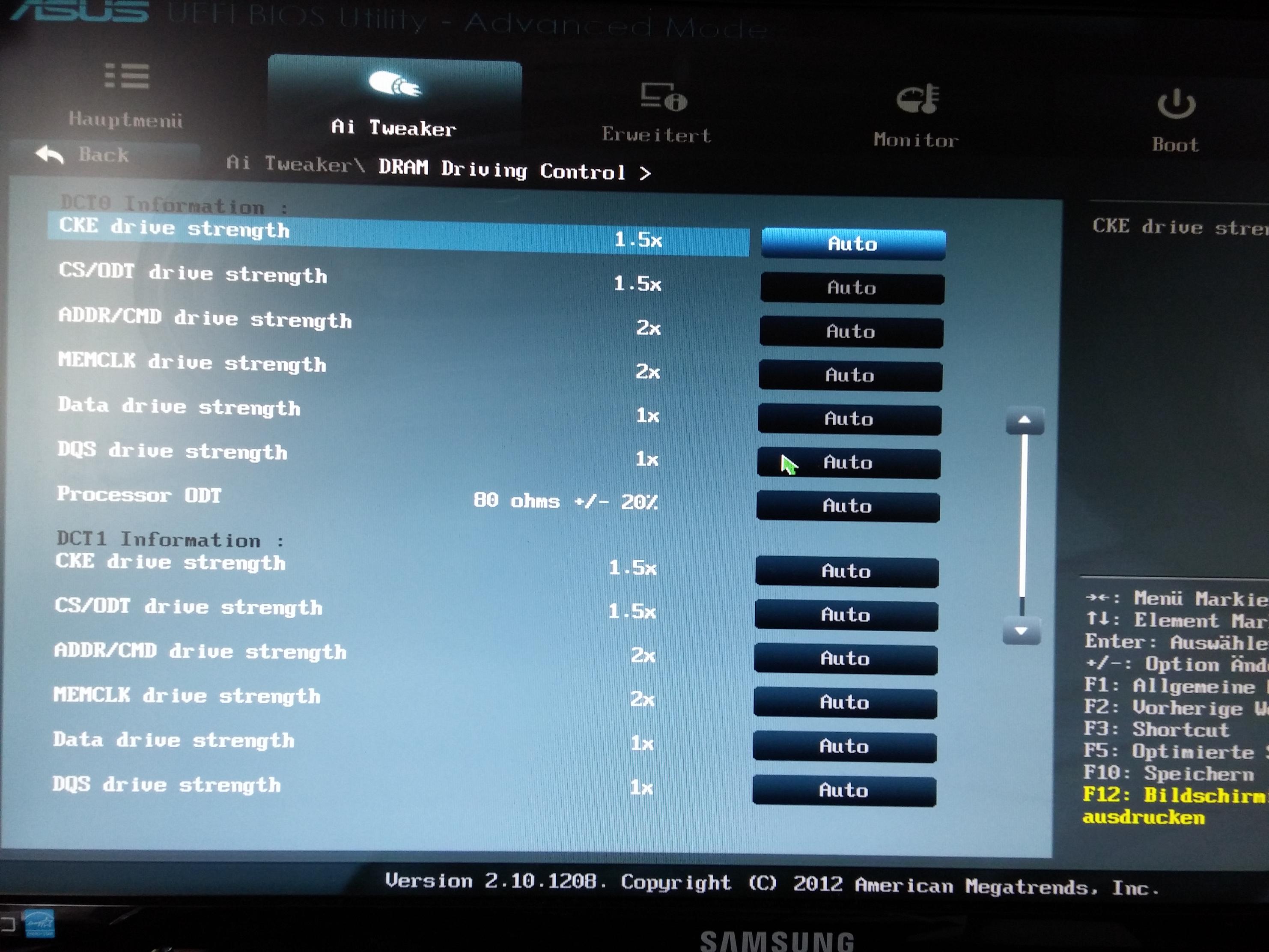

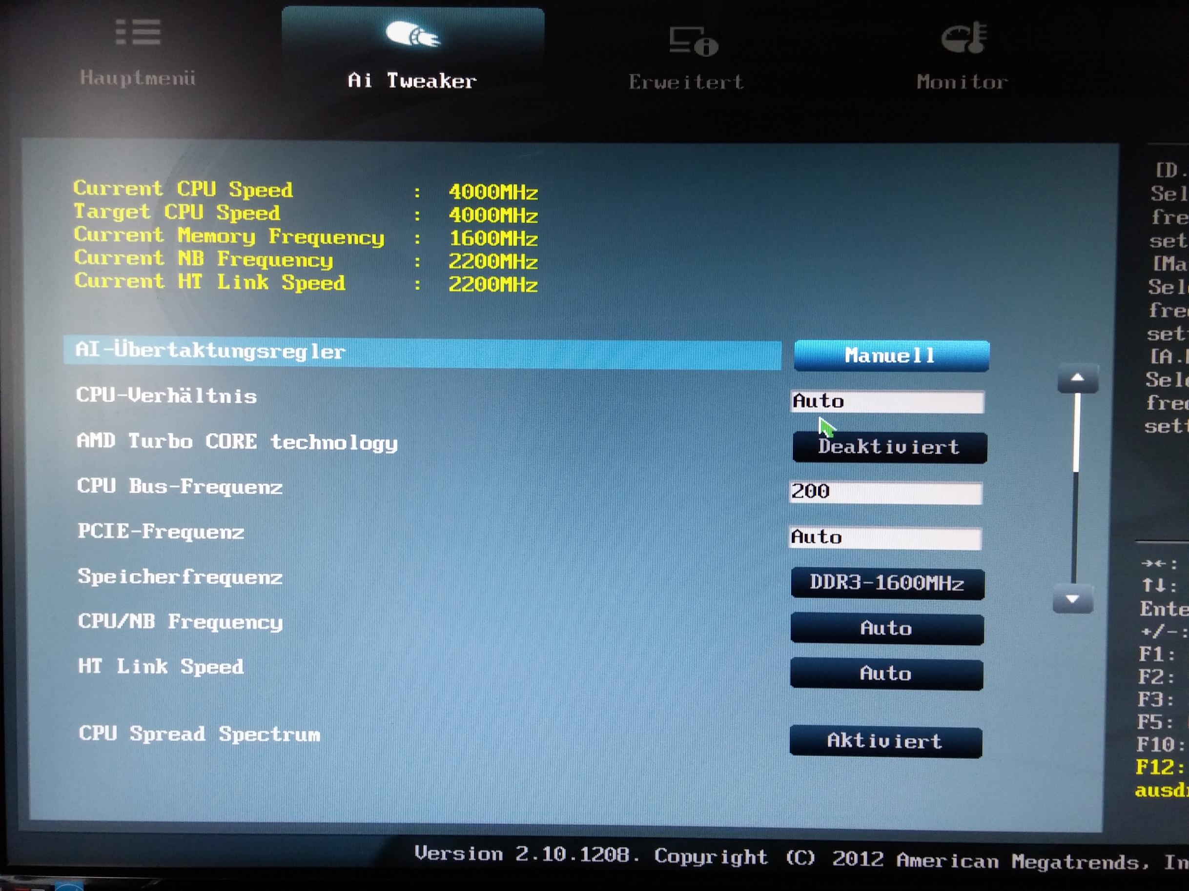

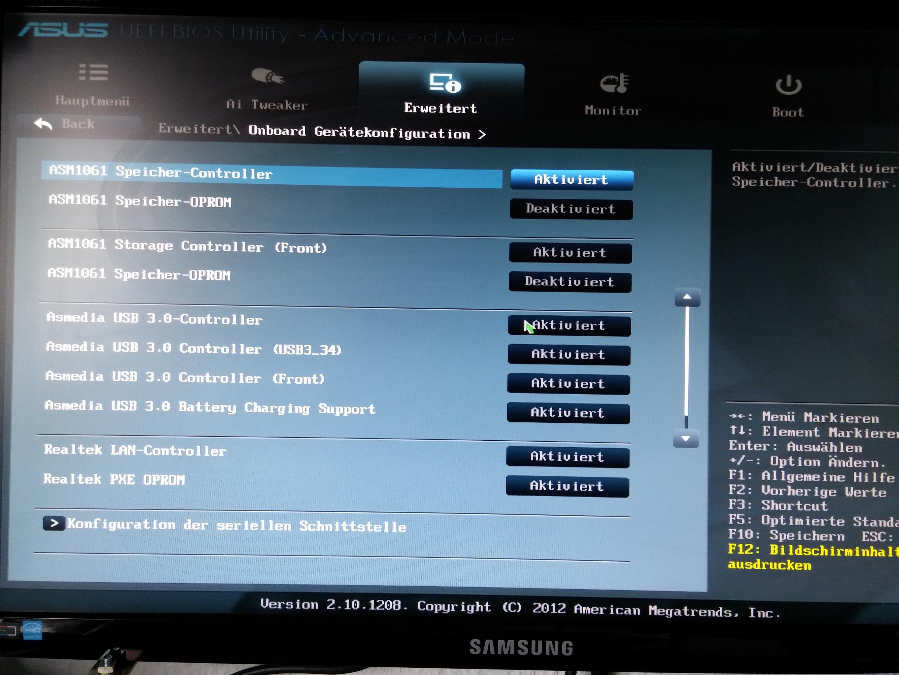

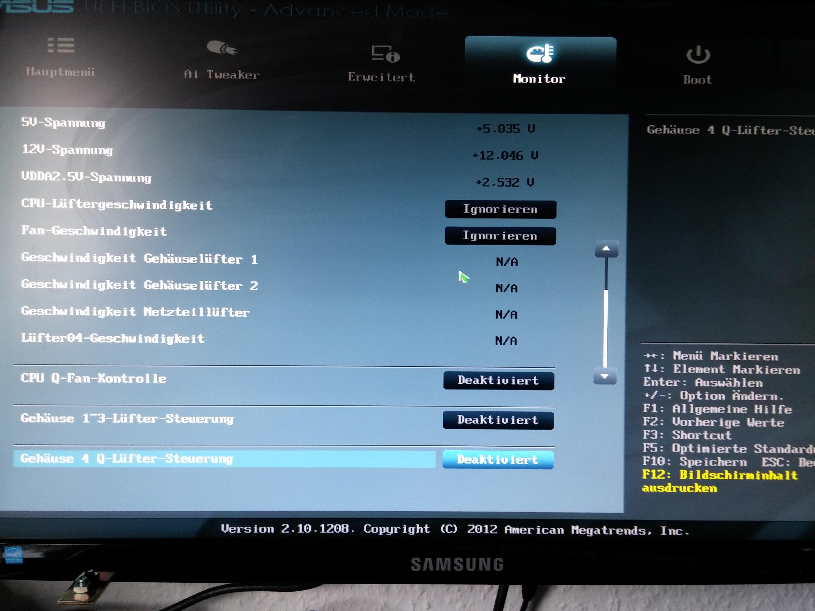

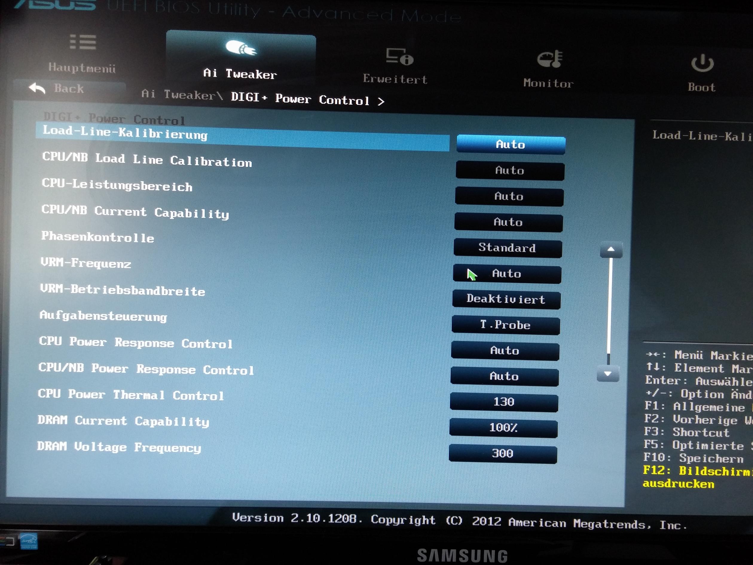

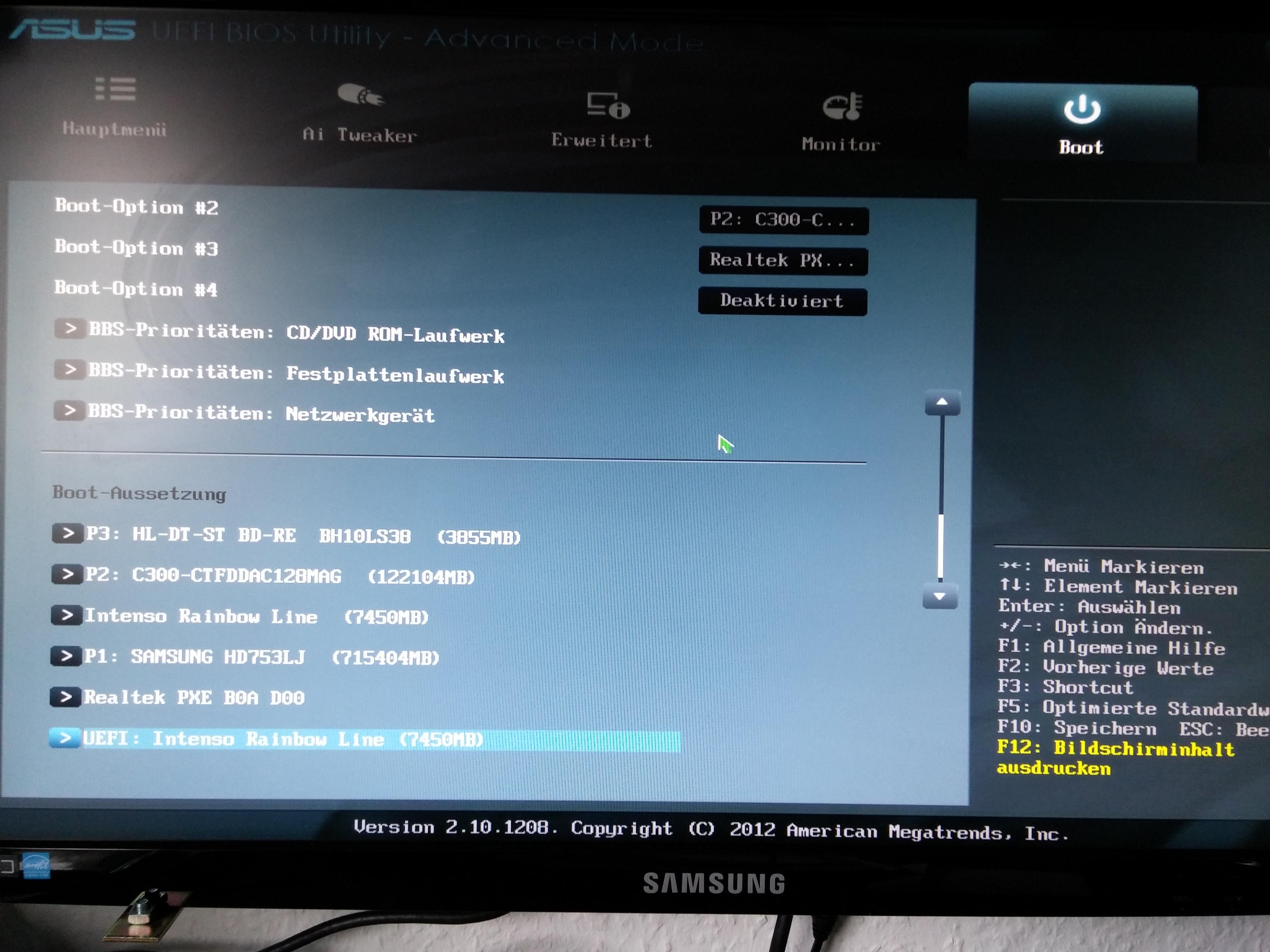

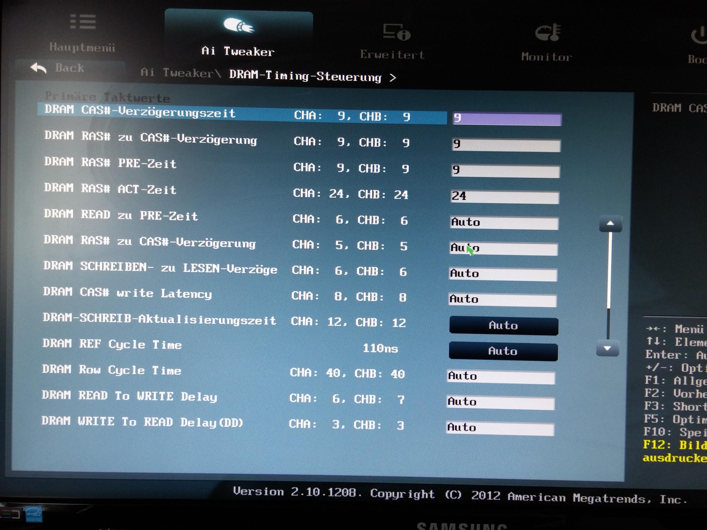

2015-02-01 14.49.01.jpg2015-02-01 14.49.07.jpg2015-02-01 14.49.28.jpg2015-02-01 14.49.40.jpg2015-02-01 14.49.49.jpg2015-02-01 14.49.57.jpg2015-02-01 14.50.03.jpg2015-02-01 14.50.07.jpg2015-02-01 14.50.23.jpg2015-02-01 14.50.30.jpg2015-02-01 14.50.34.jpg2015-02-01 14.50.41.jpg2015-02-01 14.50.51.jpg2015-02-01 14.50.57.jpg2015-02-01 14.51.00.jpg2015-02-01 14.51.06.jpg2015-02-01 14.51.11.jpg2015-02-01 14.51.19.jpg2015-02-01 14.51.24.jpg2015-02-01 14.51.30.jpg2015-02-01 14.51.35.jpg2015-02-01 14.51.40.jpg2015-02-01 14.51.44.jpg2015-02-01 14.51.51.jpg2015-02-01 14.51.57.jpg
Habe hier mal die gesamten Bios Einstellungen fotografiert und hochgeladen.
Die RAM Einstellungen habe ich so gut es ging von Hand eingestellt (also 1,5V Timings und 1600mhz)
Es hätte gereicht zu schreiben, dass bei dir im UEFI/ BIOS 4GB angezeigt/ erkannt werden.
Wenn im UEFI/ BIOS 4GB angezeigt/ erkannt werden, ist doch OK.

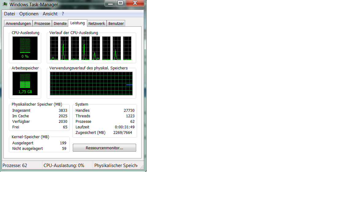

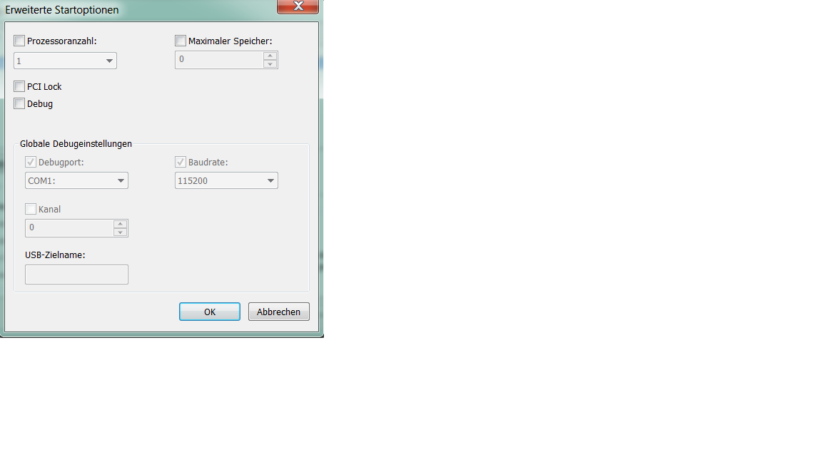

Was ist mit msconfig und dort bei den erweiterten Startoptionen? Ist da ein Haken vor 'Maximaler Speicher' gesetzt und darunter irgendetwas aus-/ angewählt?

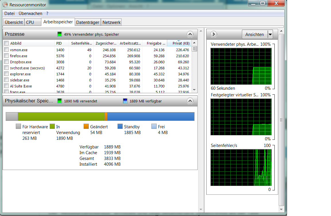

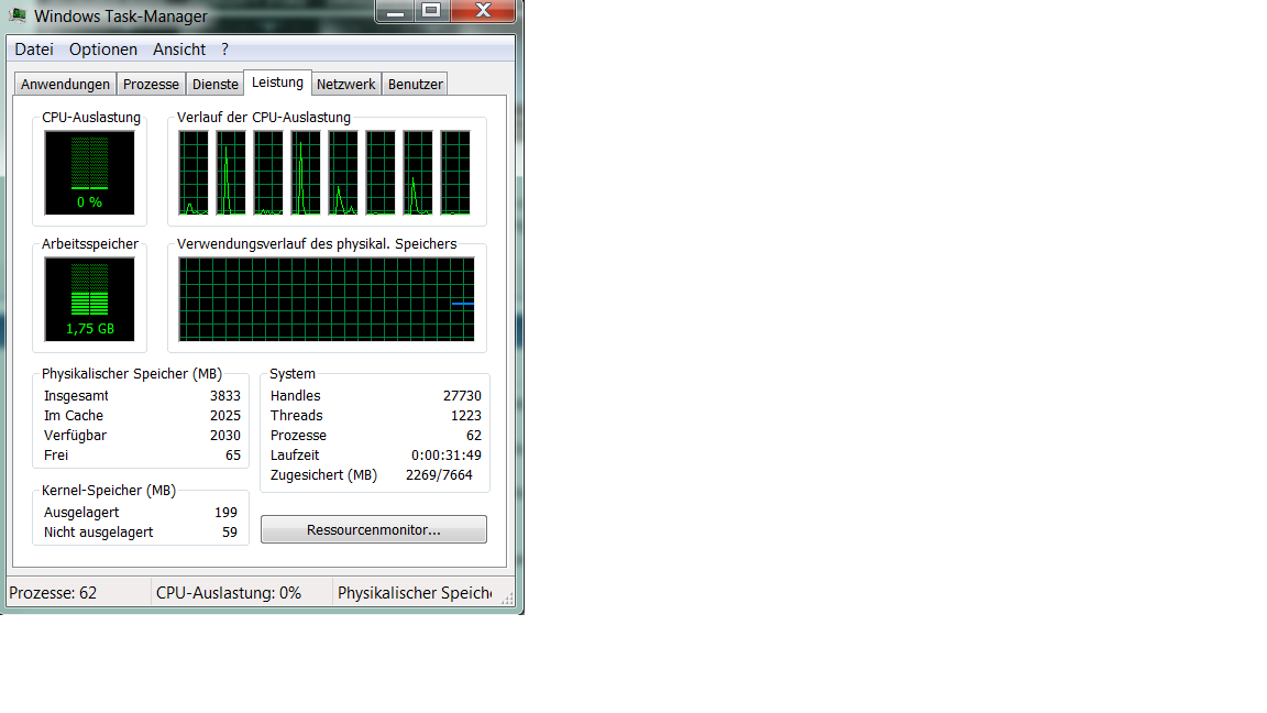

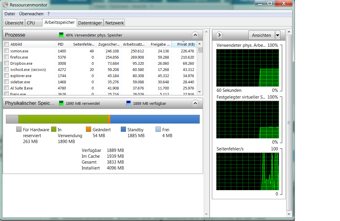

Was sagt/ zeigt der Ressourcenmonitor im Reiter Arbeitsspeicher und weiter unten bei der grafischen Darstellung?
zwar alles bereits Eingangs erwähnt, aber hier gerne noch einmal...
könnte ein Neuaufsetzen von Windows abhilfe schaffen? Oder muss man vielleicht den alten Chip Treiber in irgendeiner Weise deinstallieren? Da ja im Bios alles richtig erkannt wird. Oder stimmt in den Einstellungen etwas nicht, hab aus diesem Grund ja alle Seiten mal abfotografiert, weil mir die ganzen Abkürzungen kein Begriff sind und ich nicht weiß ob man sie aktivieren oder deaktivieren sollte...
Letztes Screenshot ist der Task-Manager. Ich hatte vom Ressourcenmonitor gesprochen/ geschrieben.

hier steht das die 263mb für Hardware reserviert sind, ist das also normal?
