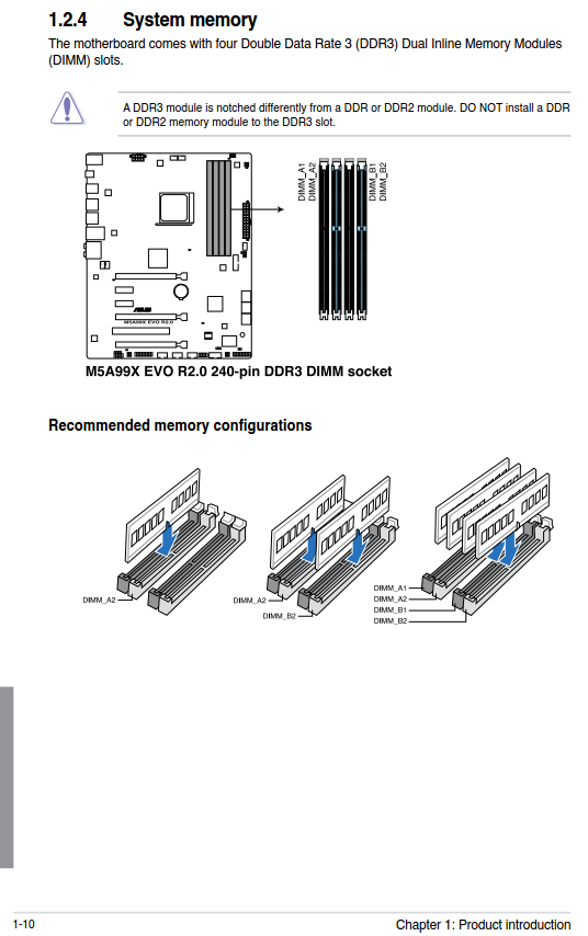

Und so lange im BIOS nicht der volle RAM - also 8GB erkannt werden - brauchst du auch nicht weiter machen.
Und damit die 8GB auch erkannt werden, den RAM so stecken, wie der Hersteller es im Handbuch vom/ zum Motherboard beschrieben hat. Siehe Seite 1-10 im Handbuch
Dann sollte der RAM auch nicht mehr in Single-Channel sein, sondern auch Dual-Channel.

Zunächst mal nur A2 u. B2 belegen und testen. Werden im BIOS nun 4GB erkannt? Wenn ja, ins Windows booten und dort nachsehen. Passte es dort auch, dann die anderen beiden Slots belegen und erneut testen.

Ich habe die Ram Slots einzeln getestet und bemerkt das Slot 3 und 4 nicht Funktionieren.
Was heißt denn jetzt, dass RAM-Slots 3 und 4 nicht funktionieren? Sind das die A1 und B1 oder A2 und B2?
Und die CPU hast du auch mal wieder ausgebaut und nachsehen, nicht das da Pins verbogen oder gar abgebrochen sind?
Die letzte Frage deshalb, weil der Memory-Controller in der CPU sitzt und dann eine direkte Verbindung zu den RAM-Slots hat.
Der Ram-Slot B1 und B2 Funktionieren nicht deshalb war der channel mode auf Single.
