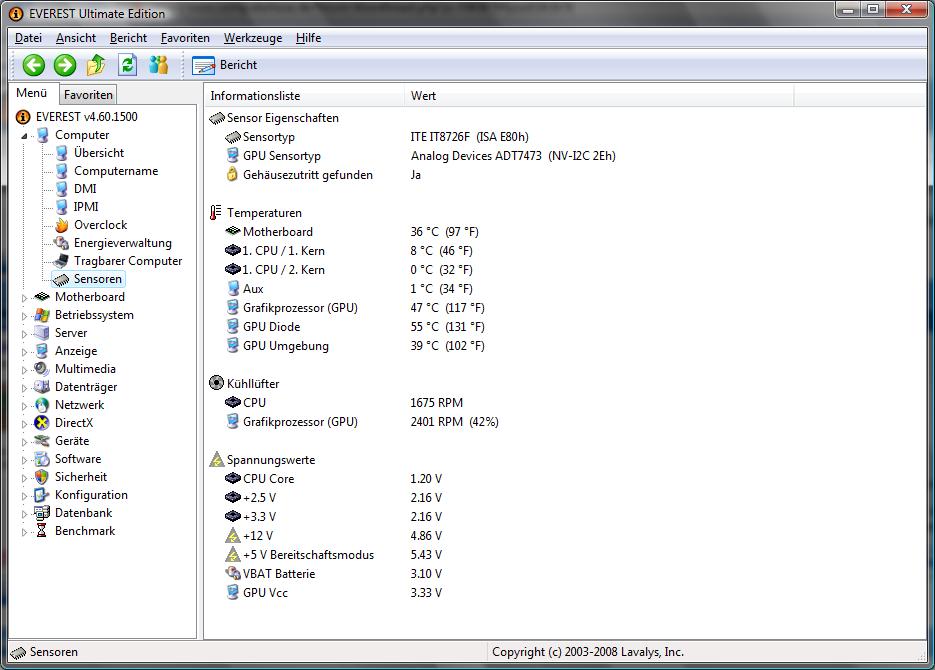

jaja da wollt ich ein paar euro am MB sparen und das hab ich nu davon:
- vista 64 bootete erst nach nem bios-update
- Temperaturen von CPU und MB werden nicht korrekt angezeigt
- cool & quiet läuft nicht immer
- spannungen werden nicht korrekt angezeigt
- will ich per speedfan die lüfter regeln -> freeze
hat jemand ähnlich schlechte erfahrungen mit ECS gemacht, bzw. hat jemand die gleichen probleme und dafür evt. ne lösung gefunden?

Das mit dem Temps wird nicht am Board liegen. In meinem Zweitrechner ist ein X2 4200+ auf einem Gigabyte GA-MA69VM-S2 verbaut. Everest liest auch Core1: -2°C und Core2: 1°C aber CPU 18°C aus. Das ist ist ein AMD Problem. Um sicher zu gehen mal ins Bios schauen, da dürften realistischere Werte stehen. Das du mit dem Board Ärger hast, kann mal passieren. Auch ASUS MSI oder Gigabyte leisten sich mal Fehlgriffe! Und Speedfan läuft nur auf wenigen Chipsätzen, da kann das Board auch nichts dafür. Die Probleme mit Cool'n Quiet können mit der Übertaktung zusammenhängen, versuch mal etwas weniger Takt.
Ich hoffe, etwas Licht ins Dunkel zu bringen. Gruß alexn.

zur zeit läuft die cpu auf standardtakt und das board hab ich schon länger als 2 wochen
deswegen will ich aber kein RMA, da ohne board nix pc
im bios hat die cpu immer 40°C
aus erfahrung wird man klug und ich wollte diese erfahrung mit euch teilen
in zukunft kommt nur noch gigabyte oder asus als board für mich in frage, das asus a8n-sli deluxe war richtig gut... leider kaputt gegangen

gut, seitdem bios update läuft das board ja auch stabil
aber die werte ich von everest und anderen programmen bekomme können nicht richtig sein
2,18 v auf der 3,3v schiene -> das system dürft so nicht laufen, tut es aber und das bisher ohne absturz
AW: nur ärger mit Elitegroup ECS A780GM-A
Solche Programme können keine 100%ige Garantie für Korrektheit der Werte geben.
Auslesefehler sind nicht selten, bei einigen Boards fangen die schon im Bios an (noch nicht bereinigte Bugs im Bios, schlechte Sensoren / Fühler / Dioden usw). Wenn das System wirklich nach Testen (Last, normales Arbeiten, Spielen etc) wirklich rund läuft, würde ich mir darüber keine Sorgen machen. Alternativ kannst das Netzteil ja noch in einer IT Werkstatt kurz für einen Kaffeekassenbonus prüfen lassen :)
Ich würde nicht allzu viel auf Everest geben. Habe selber manchmal sehr merkwürdige Werte. Wenn alles stabil läuft, brauchst du dir keine Sorgen zu machen.
