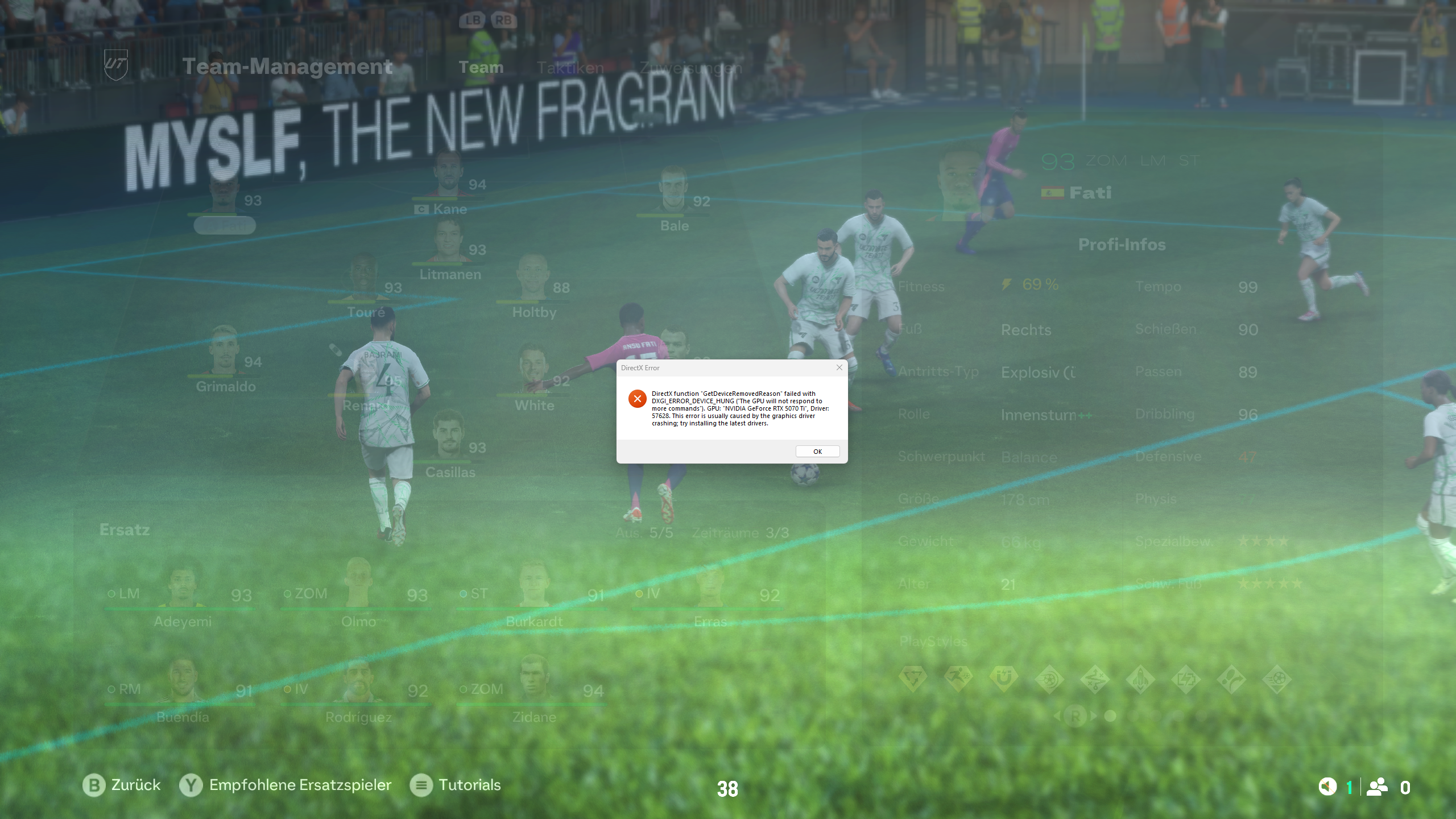

Mein neuer PC Build läuft einwandfrei und ich kann verschiedene Spiele mit verschiedenen Launchern spielen (z.B. Steam -diverse-, GOG -Cyberpunk-). Einzige Ausnahme ist FC 25, wo quasi jedes Spiel mit dieser Fehlermeldung abstürzt:
DirectX Funktion 'Get Device Removed Reason' failed with DXGI_ERROR_DEVICE_HUNG ("The GPU will not respond to more commands"). GPU: NVIDIA GeForce RTX 50 Ti; Driver 57628. This error is usually caused by the graphics driver crashing; try installing the latest drivers.
Installiert sind die aktuellsten Treiber (GameReady 576.28, 30.04.25) und diese habe ich testweise auch bereits neu installiert (sowie mehrere Neustarts). Win11 Pro ist aktuell, Steam findet keine beschädigten Dateien.

RickAbao schrieb:
Die Nvidia App lässt mich nur diesen Treiber laden.
Werf die bitte mal runter. Die App führt Veränderungen an den Spielen durch. Das kann je nach Einstellung das Spiel unbrauchbar machen. Wenn du dir nicht sicher bist, welche Grafikeinstellungen du wählen sollst, nutzt die Presets (Voreinstellungen) im jeweiligen Spiel. (oder deaktiviere die Spiel Optimierungen in der App)
Reaktionen: inge70
Zudem den GPU Treiber NICHT über die Nvidia App installieren usw. Da gibt es wohl gehörig Probleme seit einiger Zeit, lt. Einiger anderer Foren.
Dabei sollen auch solche Fehler dann auftauchen in Games.
Lade dir den Treiber hier aus dem Downloadbereich oder direkt bei nvidis direkt runter und installiere ihn noch mal neu als Benutzerdefiniert und wähle dort "Neuinstalllation".
Am besten kurz vor der install Internet kappen, damit dir nicht windowsupdate einen alten Treiber nebenher drauf haut.
Ist mir selbst schon oft aufgefallen und das nervt, wenn 2 installer versuchen einen gpu-Treiber zu installieren.

RickAbao schrieb:
Also manuelle Neuinstallation der Treiber hat nicht geholfen, weder per Download noch aus der App.
Ich hatte den Fehler bei 572.83 nicht, bei 576.02 und 576.15 ja und bei 576.28 wieder nicht.
Hast du einen alten Treiber versucht?
Overlay mal ausgeschaltet?
Bei mir kam der Fehler reproduzierbar, wenn ich im Game auf das Leitungs Menü gegangen bin.
Update:
576.28 - jedes Spiel Abstürze
576.02 - Absturz jedes 2. Spiel
572.83 - läuft, bisher ca. 8 Spiele auch mal mit Rechnerneustart zwischendrin

Ein kleines Update: Der neue Treiber 576.40 lief zunächst 3-4 Partien, jetzt wieder Abstürze. Ich gehe also zurück auf 572.83 ^^
