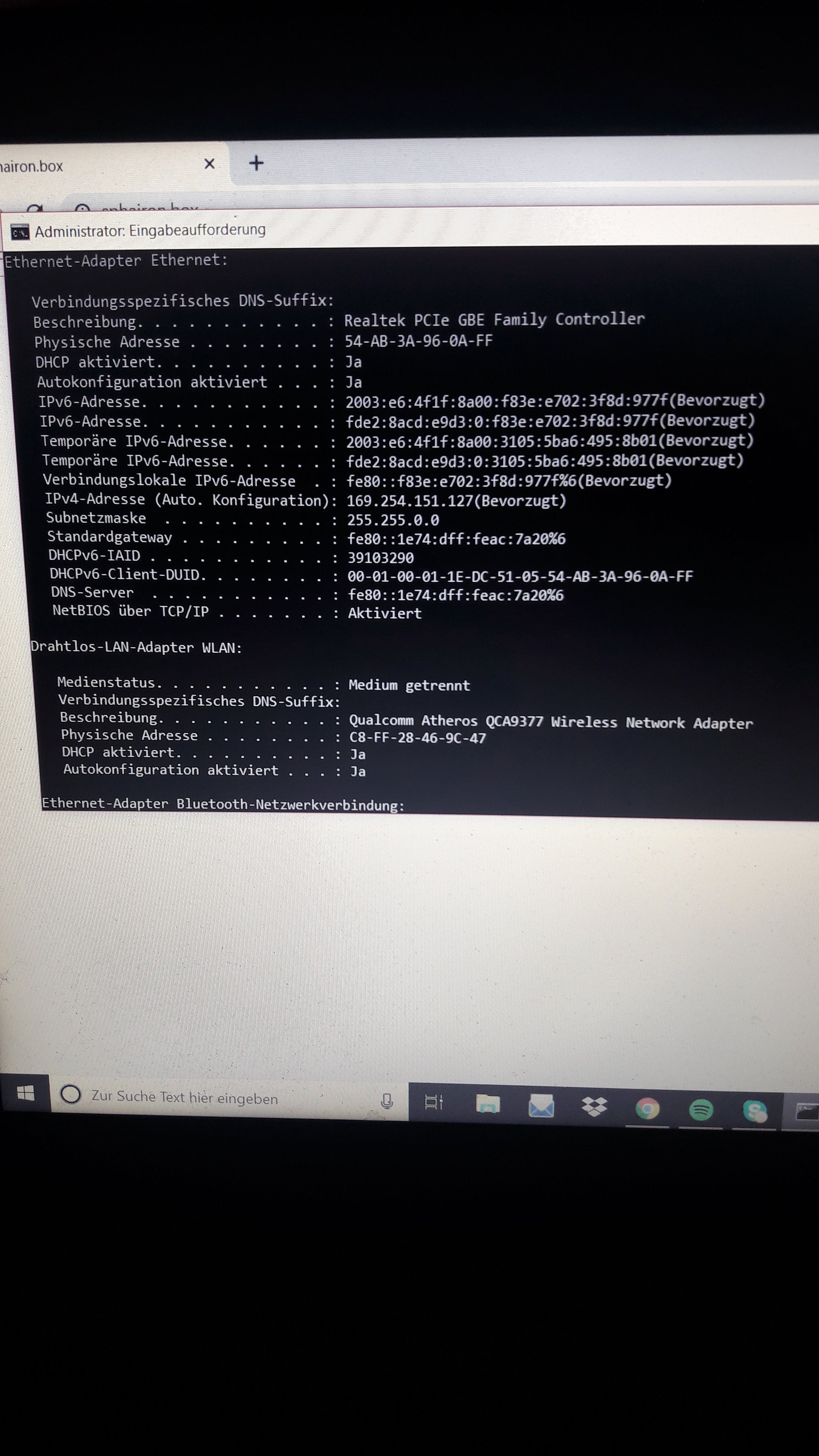

So sieht das bei mir aus.

Und was kann ich da versuchen zu ändern?

Hi,
Du hast keine gültige IP4 Adresse würde ich sagen, 169.254.x.x
Die Seiten die gehen sind vermutlich per IP6 zu erreichen ?
Wie ist meine IP Schau mal was hier bei IP4 kommt
Gateway für ipv4 seh ich auch keinen.
Und Subnet 255.255.0.0 kommt mir auch Spanisch vor.
IP wahrscheinlich mit Zeroconf zugewiesen und nicht über DHCP

Das er keine IPv4 bekommt war mir auch klar. Das hab ich ja auch geschrieben.

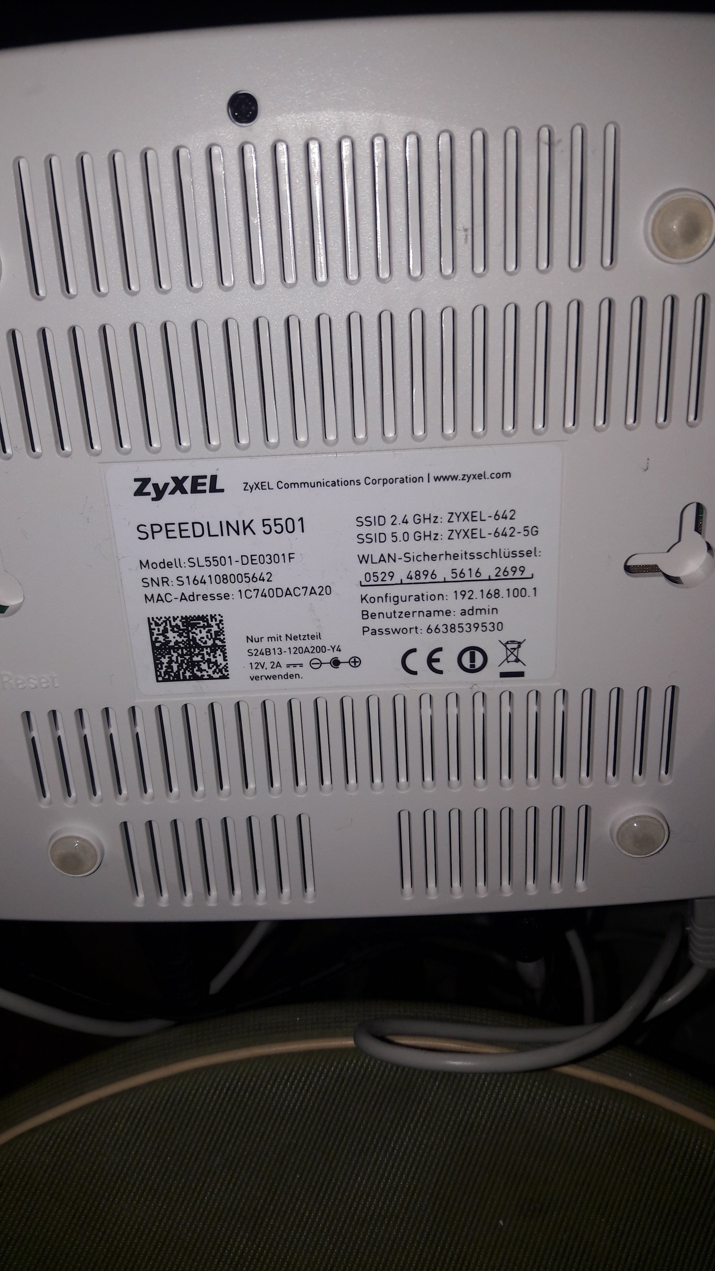

Was für einen Router hast du?
Du musst auf jeden Fall die DHCP Einstellungen für IPv4 kontrollieren. Du bekommst aktuell nur eine korrekte IPv6 Adresse und kannst daher nur Webseiten erreichen, die schon per IPv6 erreichbar sind wie z.B. www.google.de

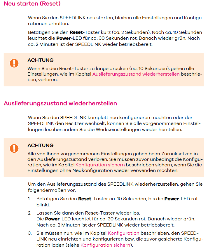

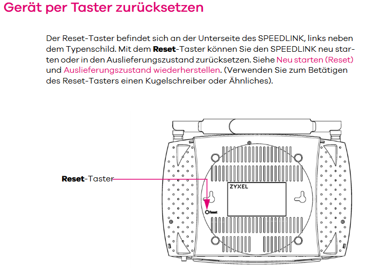

Router komplett reset
Wie resette ich den komplett? Reicht nicht nur hinten die Taste zu drücken Oder?

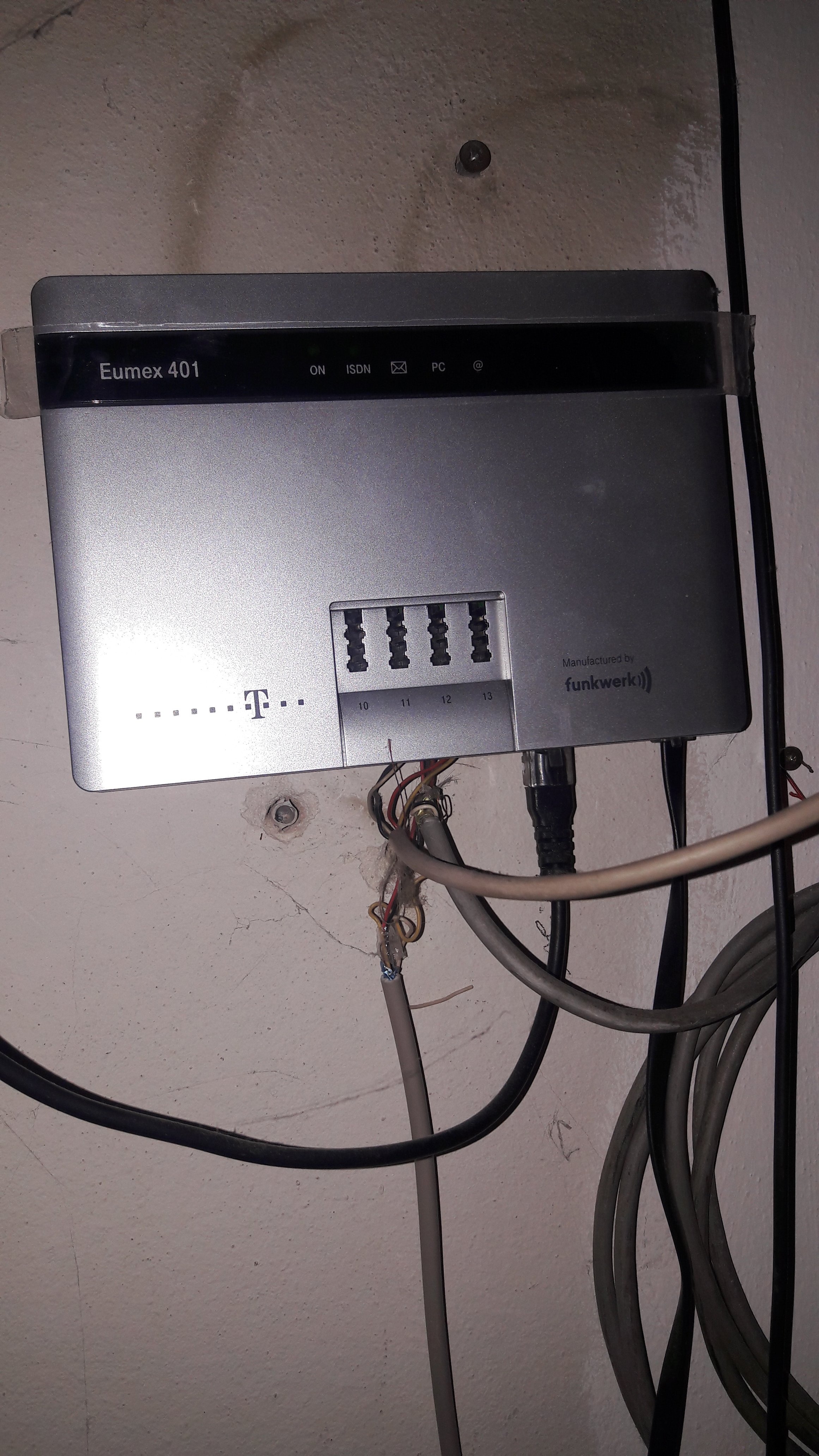

Hab mal ein Bild vom Wlan Router hochgeladen. Der hängt an einem alten Eumex Router von der Telekom.

Der Zyxel Speedlink 5501 ist dein Router und die Eumex 401 ist deine Telefonanlage.
Du könntest einmal probieren, ob ein einfacher Neustart vom Router schon ausreicht. Also einmal 30 Sekunden Strom weg und dann wieder anschalten.
Hier eine Anleitung zum Router:
https://www.telekom.de/hilfe/downloads/bedienungsanleitung_speedlink_5501.pdf
Einen Reset kannst du über den Taster unten am Router durchführen. Aber dann kann es sein, dass er deine Zugangsdaten verliert und du den Router neu einrichten musst.
