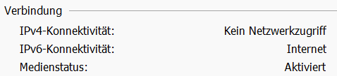

Hallo,​
Ich bin hier bei jemanden zu Gast und dort kann ich an meinem Laptop (Win11) in seinem WLAN nur vereinzelte Websites laden. (Funktioniert: google.com, computerbase.de, google suche, ...) (Funktioniert nicht: apple.com, nytimes.com, ...)​
Bei apple.com kommt (DNS_PROBE_FINISHED_NXDOMAIN)​
Bei meinem Handy funktionieren alle Websites. Bei ihm sind die meisten Geräte auch voll funktionsfähig, aber auch er hat ein Gerät, welches das gleiche Problem aufweist (iMac)​
Wenn ich die Problembehandlung durchführe kommt:​

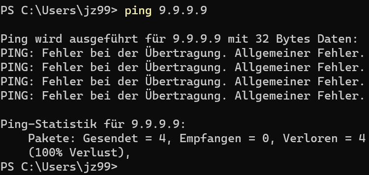

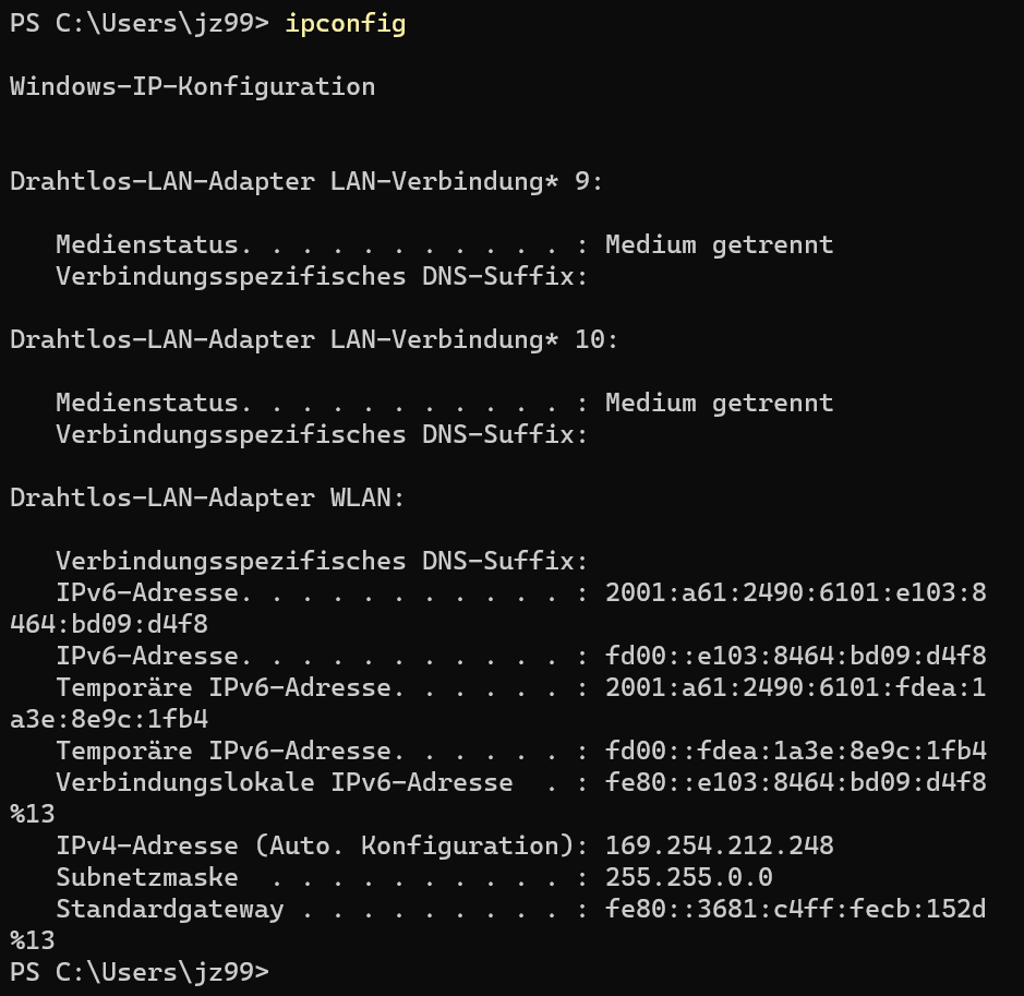

zeig doch mal bitte screenshots von
(im terminal cmd ausgefuewhrt)
ping 9.9.9.9
ipconfig
Reaktionen: Millie11 und Teckler
meh, bekommst keine IPv4 adresse vom router. Welchen router hast du und magst du da mal im Webinterface unter DHCP nachsehen?

Die IPv4 Hat nur eine APIPA Adresse, also keine IP vom DHCP (Router) bekommen.

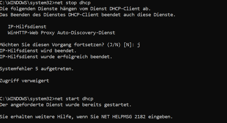

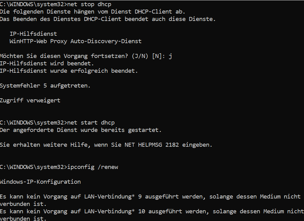

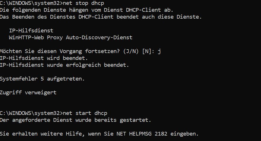

Habe die Kommandos eingegeben:
Netzwerkadapter habe ich gerade zurückgesetzt.

Starte die Kommandozeile cmd mal als Admin, dann sollte es gehen.
Habe cmd als Admin geöffnet und die Kommandos (net stop dhcp, ...) reingeschrieben.
