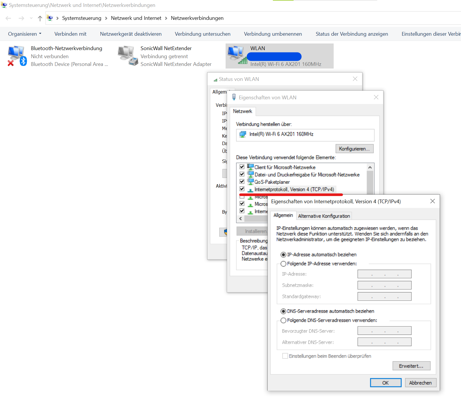

Dein Screenshot zeigt zumindest die Standardeinstellung von Fritzboxen für DHCP. Überprüfe an deinem Laptop die Netzwerkeinstellungen für IP v4 und stelle sie auf "Automatisch" (s. mein Screenshot). Dann sollte dein Laptop eigentlich vom DHCP der Fritzbox eine IP-Adresse im Bereich 192.168.178.20 bis 192.168.178.200 zugewiesen bekommen.

Genau so habe ich es. Das sind ja auch die Standardeinstellungen und so hat es ja nicht geklappt.Bodennebel schrieb:Dein Screenshot zeigt zumindest die Standardeinstellung von Fritzboxen für DHCP. Überprüfe an deinem Laptop die Netzwerkeinstellungen für IP v4 und stelle sie auf "Automatisch" (s. mein Screenshot). Dann sollte dein Laptop eigentlich vom DHCP der Fritzbox eine IP-Adresse im Bereich 192.168.178.20 bis 192.168.178.200 zugewiesen bekommen.

Bekommst Du denn an deiner eigenen Fritzbox bei den von mir genannten Einstellungen eine IPv4-Adresse per DHCP zugeteilt? Dann kann es eigentlich nur an den Einstellungen der Fritzbox deines Gastgebers liegen.

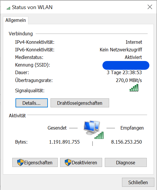

Bodennebel schrieb:Bekommst Du denn an deiner eigenen Fritzbox bei den von mir genannten Einstellungen eine IPv4-Adresse per DHCP zugeteilt? Dann kann es eigentlich nur an den Einstellungen der Fritzbox deines Gastgebers liegen.
Daheim funktionieren alle Websites wie gewollt. Ich sehe hier aber gerade, dass bei IPv6 kein Netzwerkzugriff vorhanden ist. Ist wohl kein Problem?

Und was hat das jetzt damit zu tun, dass der TE bei seinem Gastgeber keine IPv4-Adresse zugewiesen bekommt? Ist doch egal ob Haupt- oder Gastnetz. Das Problem liegt eher beim DHCP.
