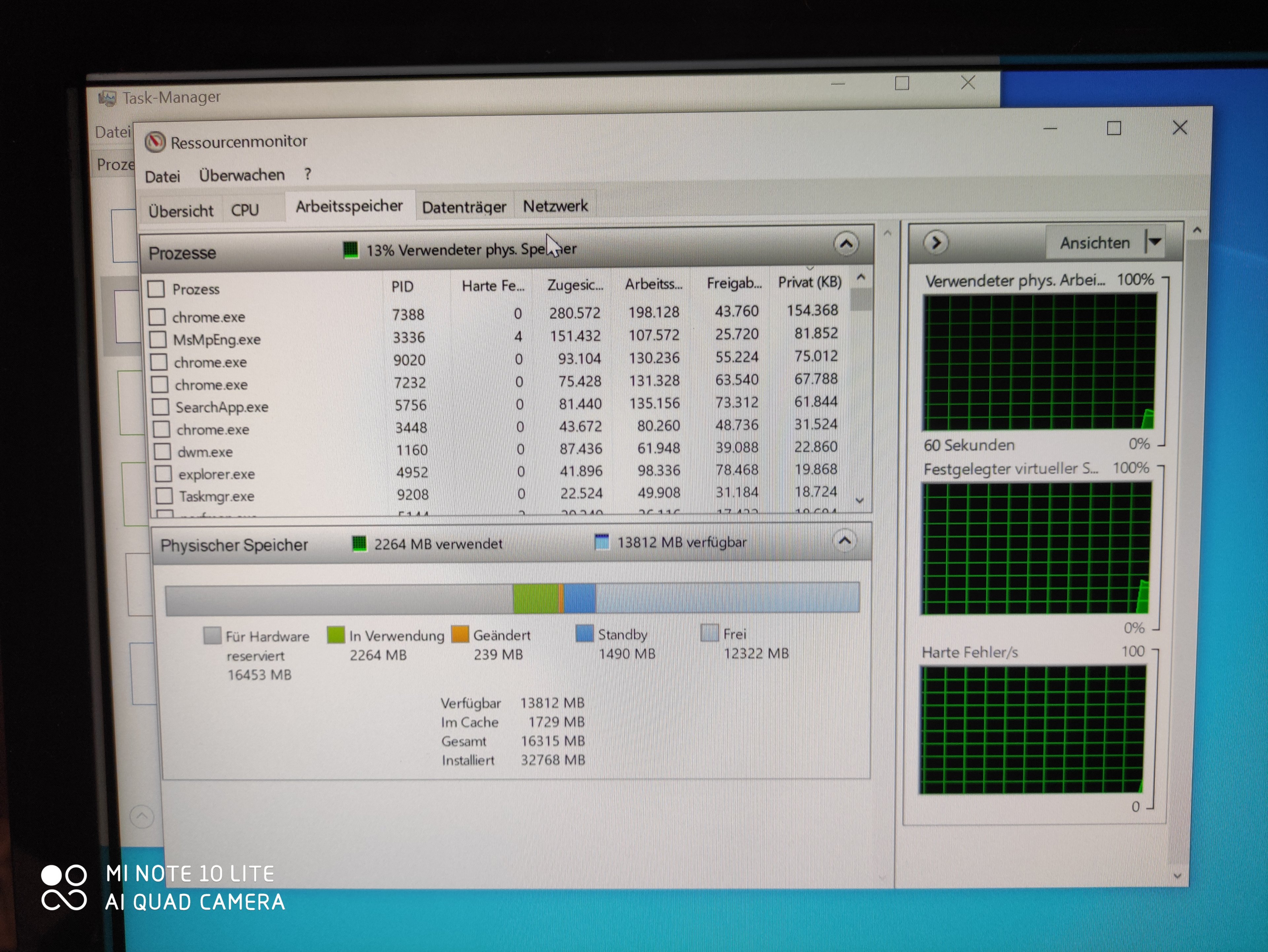

folgendes Problem habe ich es wird mir egal was ich mache unter den Systemeigenschaften nur die hälfte des Ram verfügbar angezeigt.

-im Ressourcenmanager wird gesagt das 16 GB für Hardware reserviert ist o.0?

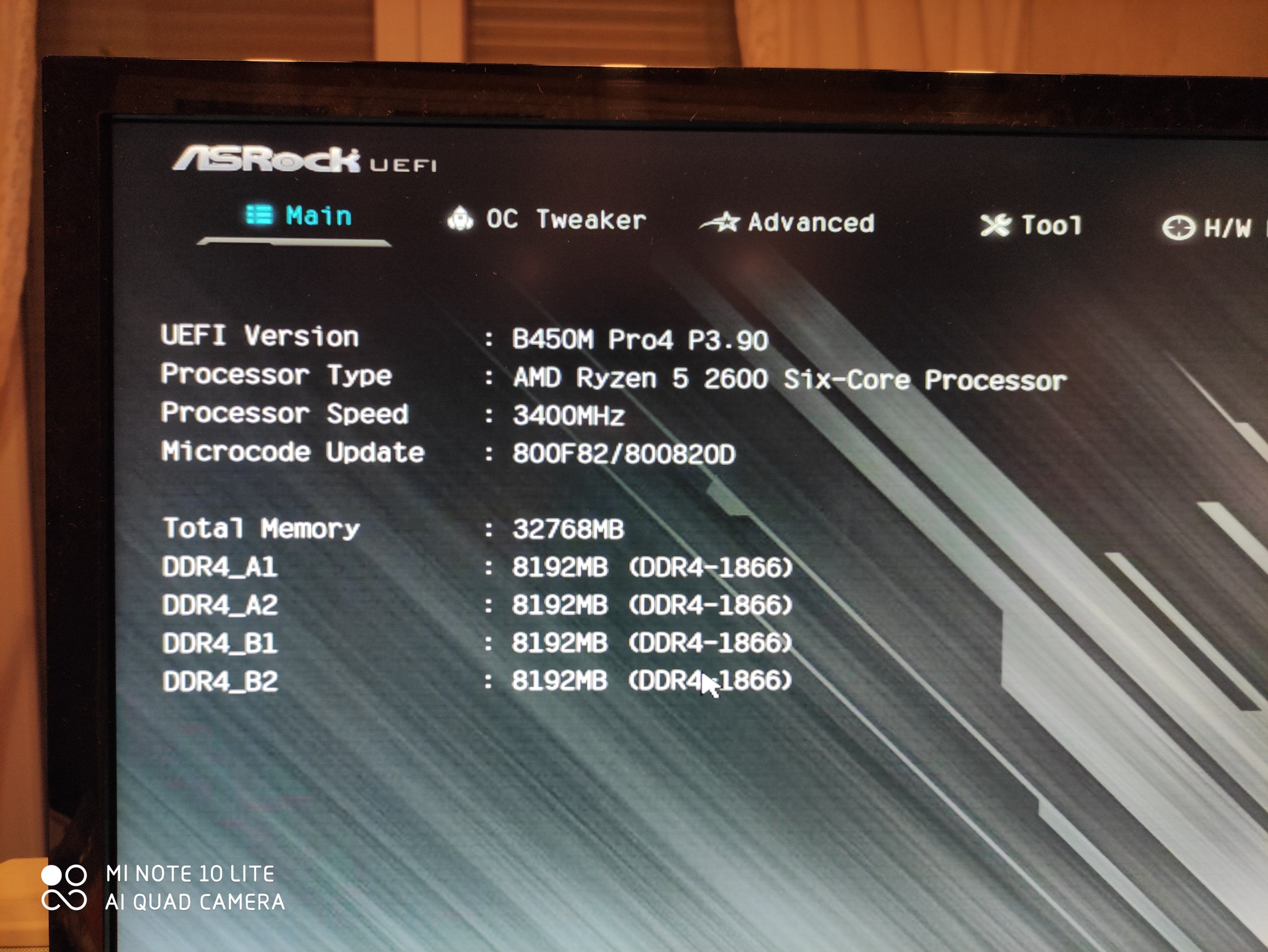

-im Bios werden alle 4 Riegel erkannt und ohne Probleme erfasst

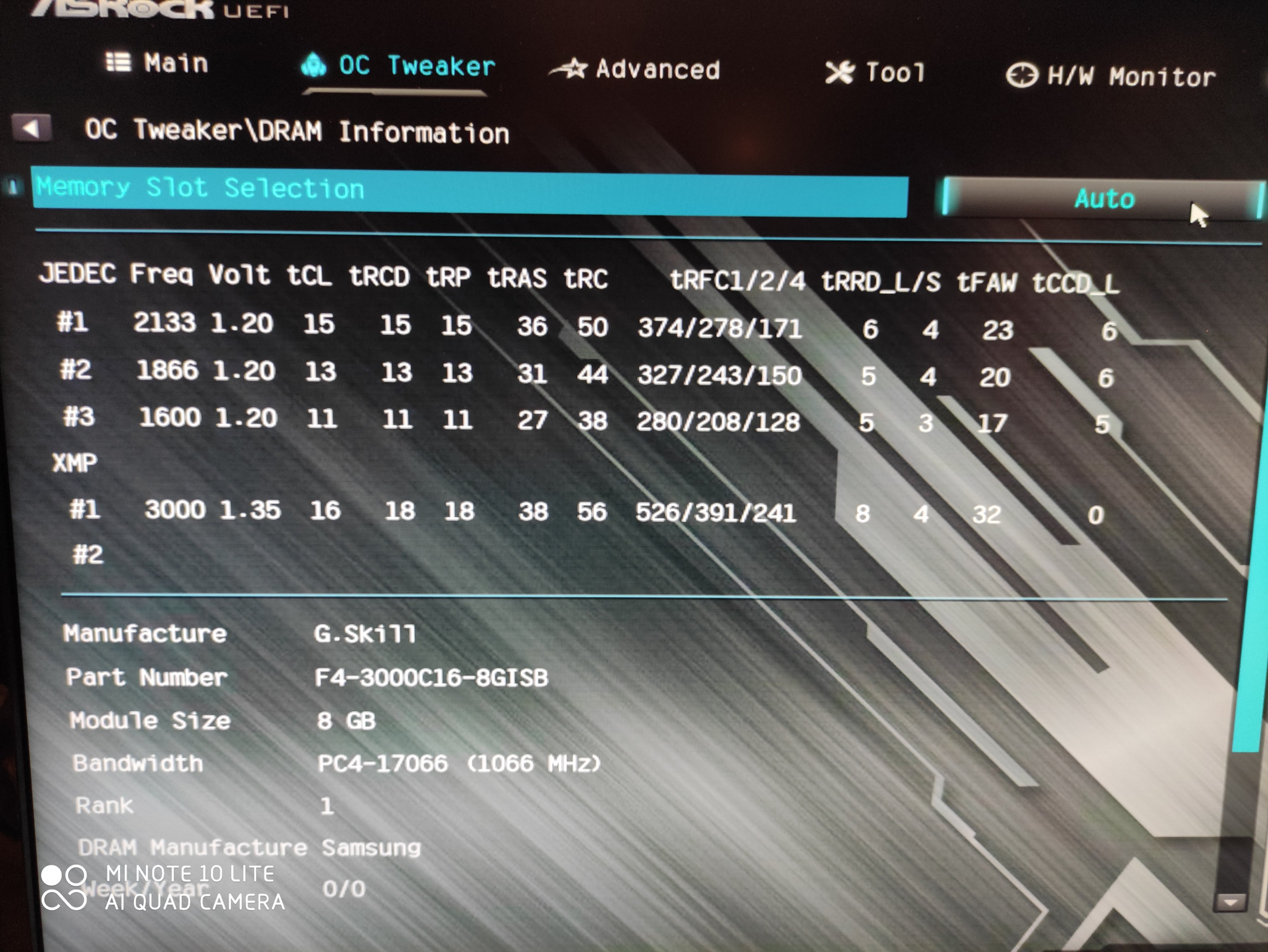

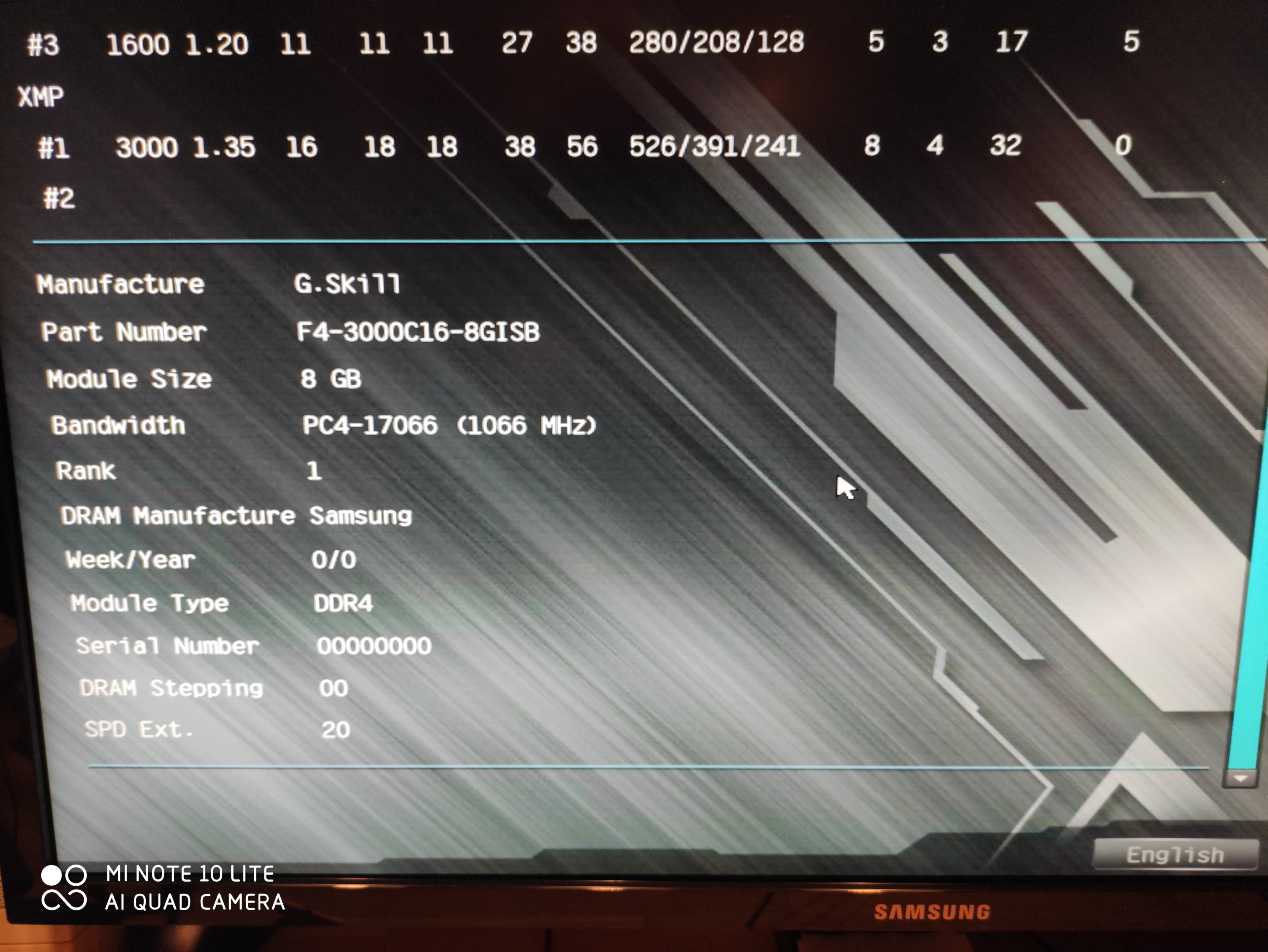

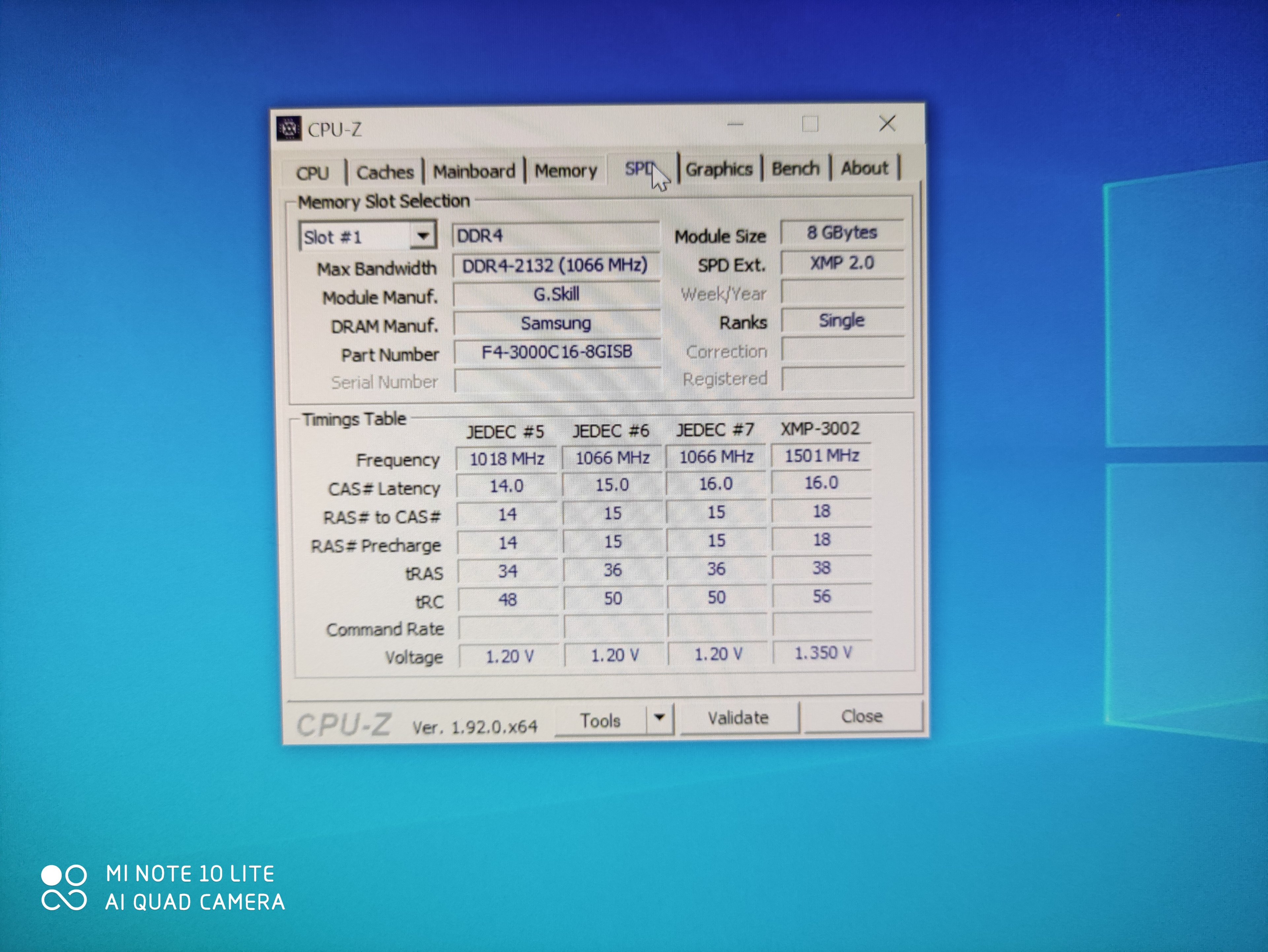

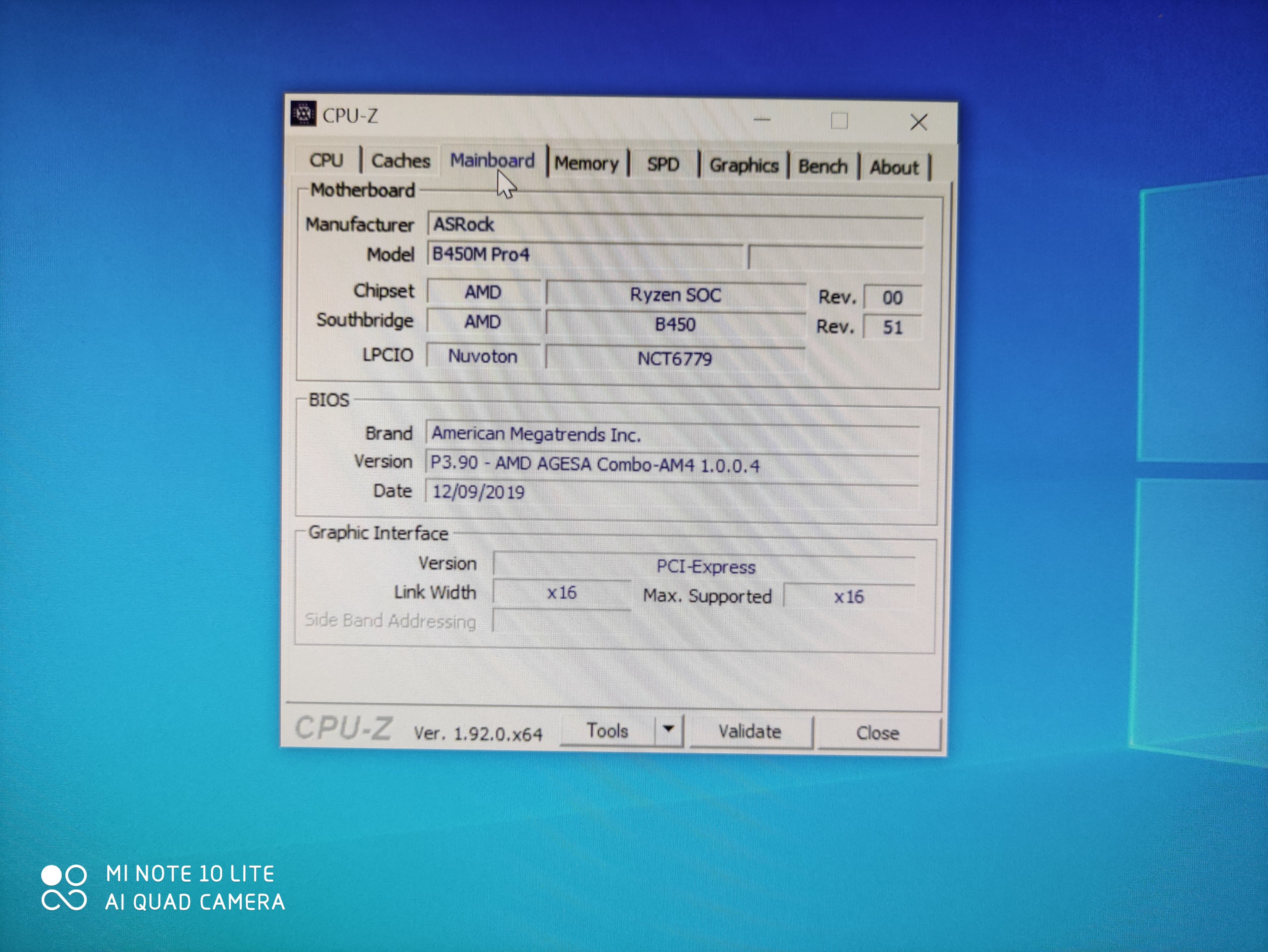

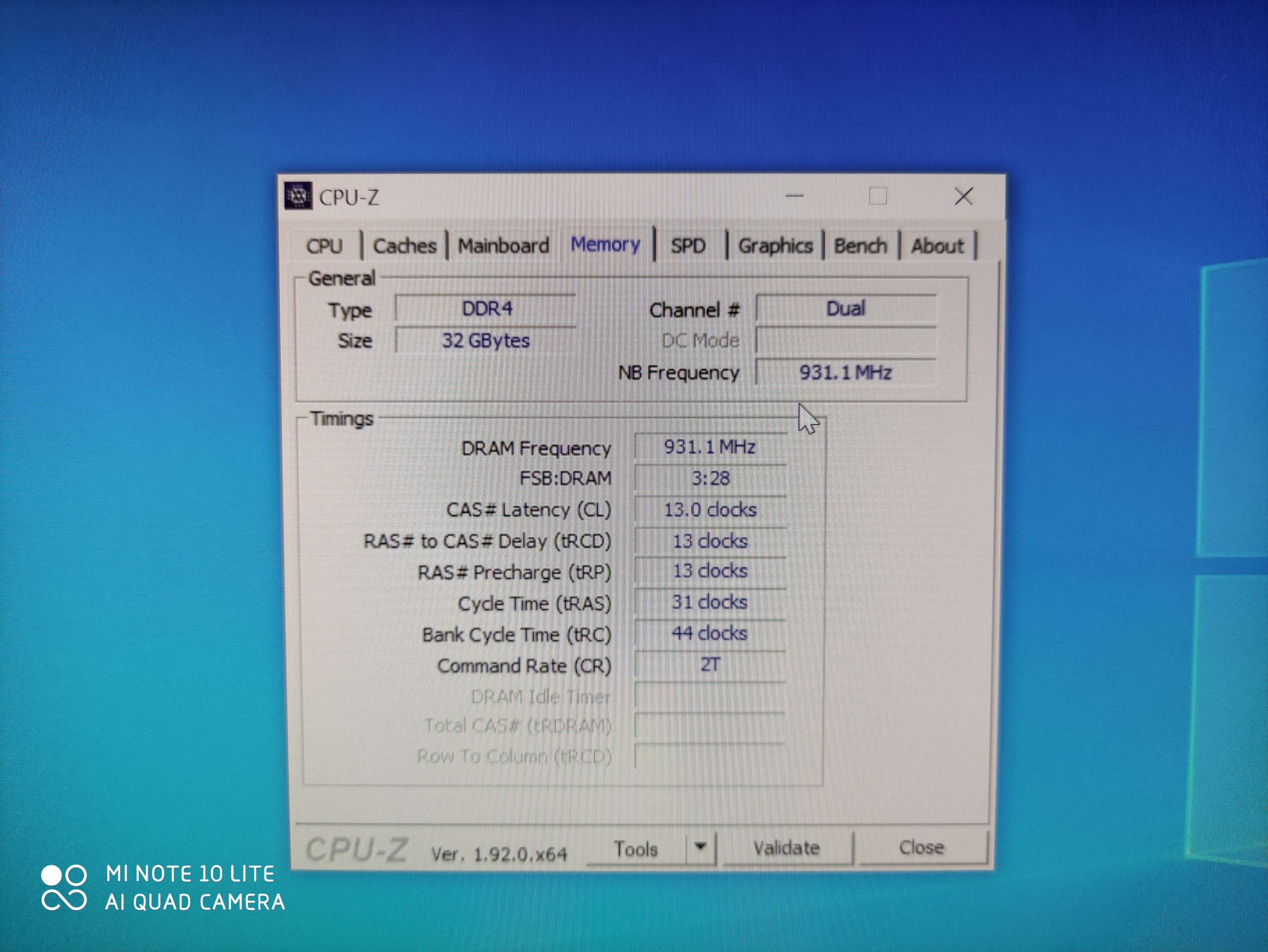

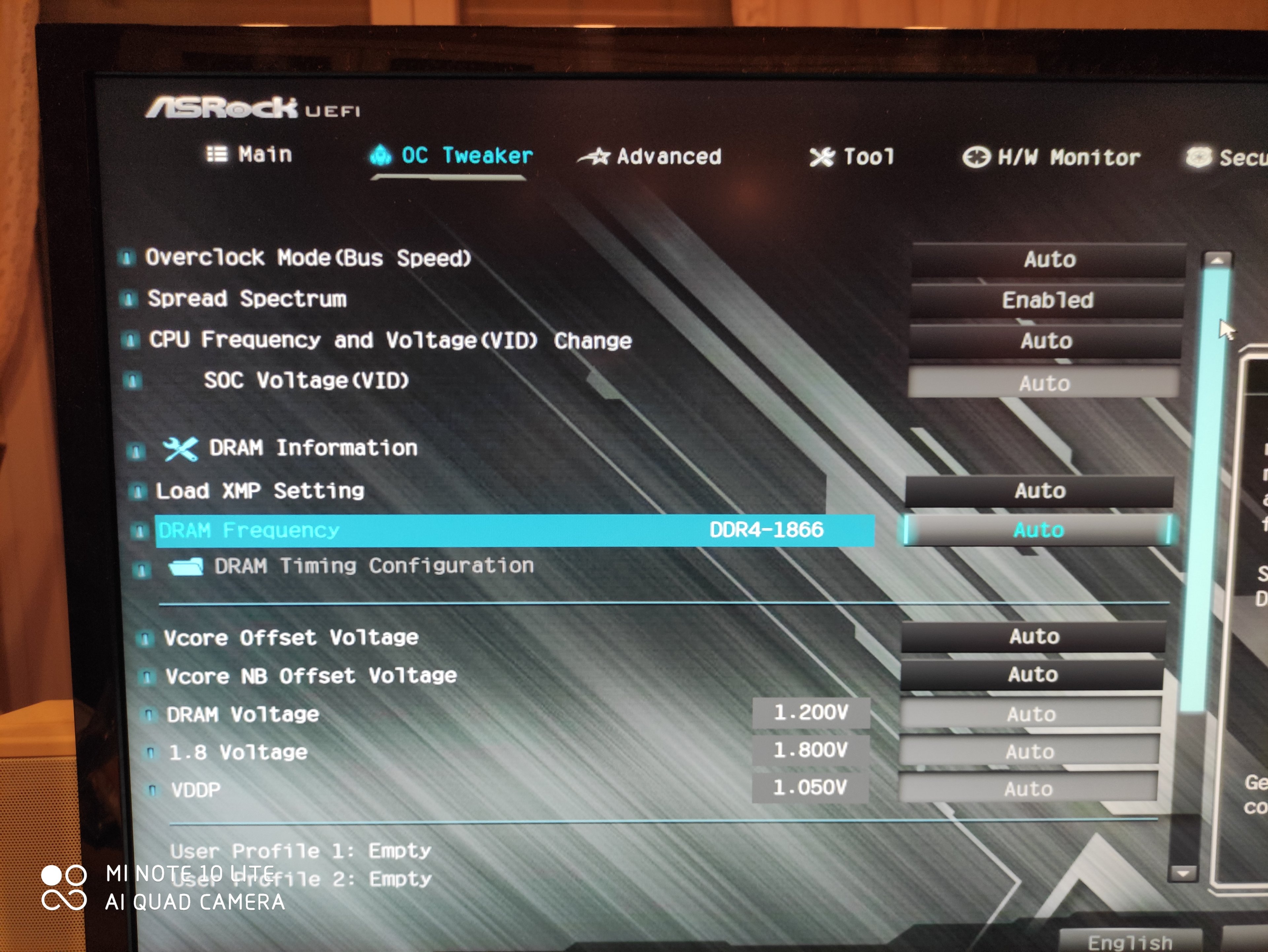

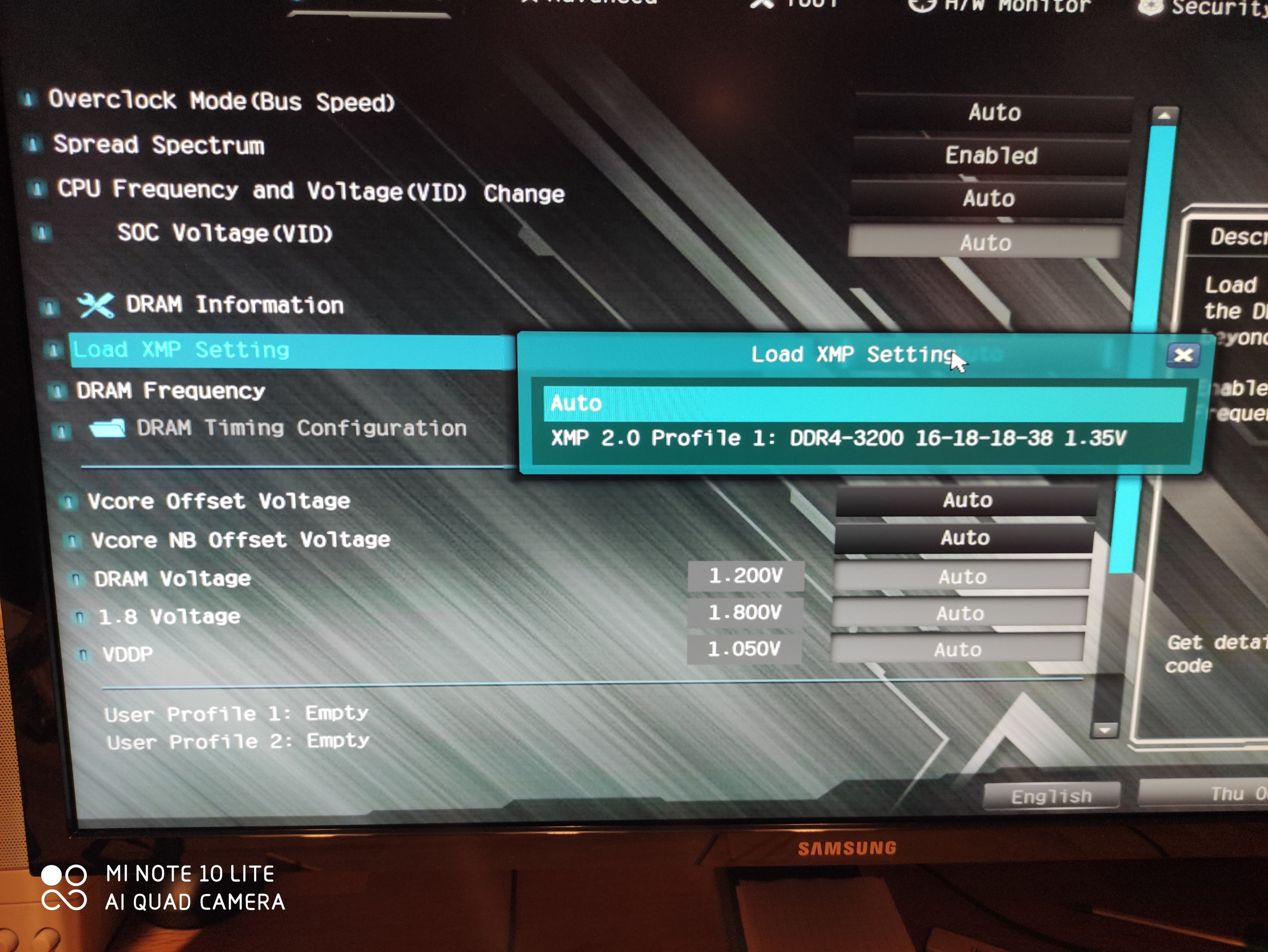

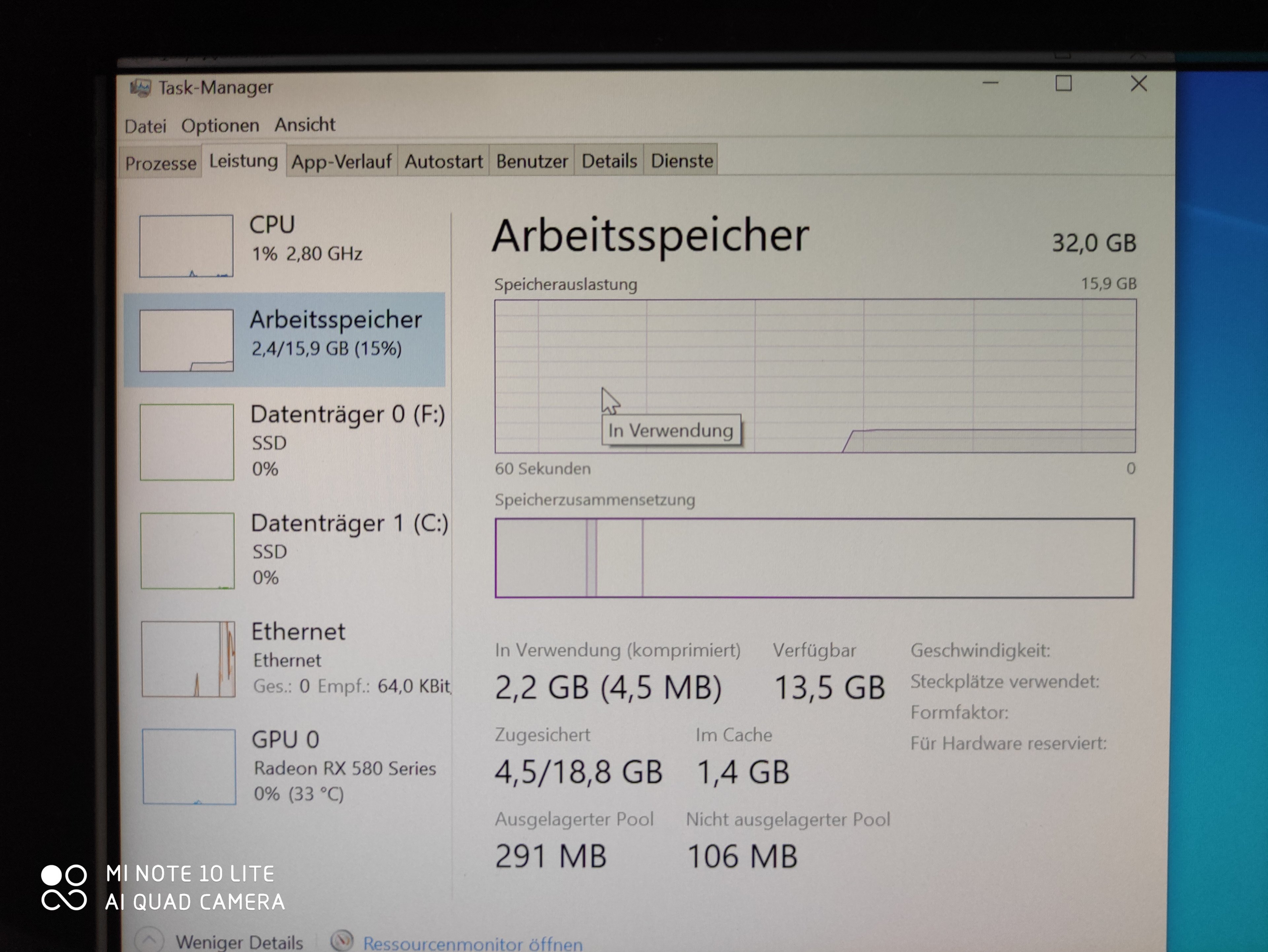

Macht bitte Screenshots / Fotos vom UEFI, dem Windows Task Manager (Reiter Arbeitsspeicher) und einem HW-Tool, z.B. CPU-Z (Reiter SPD und Memory)

Hey hey Also erstmal vielen Dank für die Späten und zahlreichen Antworten.
wir haben bereits alle möglichen Kombinationen mit den Steckplätzen ausprobiert.
anfangs hatten wir nur den 3000 Mhz Ram ( 2x 8 GB) als der nicht funktioniert hat (nur die hälfte) haben wir einen 2. Satz geholt um sicher zu gehen das hier kein defekt vorliegt.
Reinigen kann ich aufjedenfall nochmal probieren aber wir haben heute ein neues Bord verbaut und der selbe Fehler ist immernoch da.
Wenn ich einen Satz Ram drin habe (2x8 GB) werden nur 8 genutzt und wenn ich 2x2x8 GB verbaut habe nur 16 gb benutzte o.0
Die Pins habe ich optisch überprüft vom Prozessor da ist alles fit soweit
und es war glaube ich das XMP 2 Profil
Danke Dennis aber habe oben meine Massnahmen schon erklärt und die Liste ist damit auch abgearbeitet ^^
habe alles an Infos die ich denke wichtig sind abfotografiert und hochgeladen
wie gesagt wichtig ist mir das der Arbeitsspeicher komplett von Windows erfasst wird.
Gruß und vielen danke nochmal dank alle :love:

Hallo, auf den Screenshots sieht man, dass grundsätzlich alle 4 RAM Riegel erkannt werden. Allerdings sind davon nur 2 Riegel bzw. 16GB nutzbar. Da alle Riegel jeweils einzeln in Slot A2 funktionieren, sollte der RAM in Ordnung sein. Wie Denniss beschrieben hat, könnt Ihr die Riegel jetzt noch einzeln in B2 testen.
Da Ihr auch bereits das Mainboard getauscht habt, ist meine Vermutung weiterhin verbogene / abgebrochene Pins an der CPU. Wahrscheinlich sind Pins defekt, welche zu einem der beiden Speicher-Kanäle gehören. Darum wird das Board vermutlich gar nicht booten, wenn nur Speicher in B2 gesteckt wird.
Macht bitte noch ein Foto der CPU-Unterseite in Großaufnahme.
