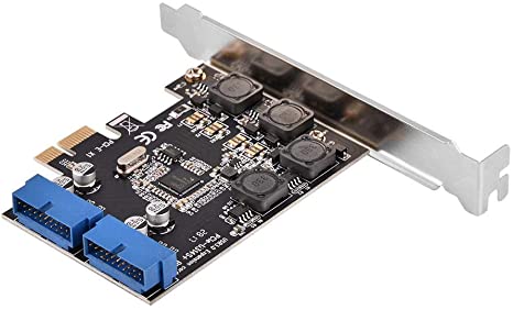

Hab mein Problem lösen können.
Man nehme eine PCIe Karte mit 2 USB3.0 Pfostenbuchsen.
