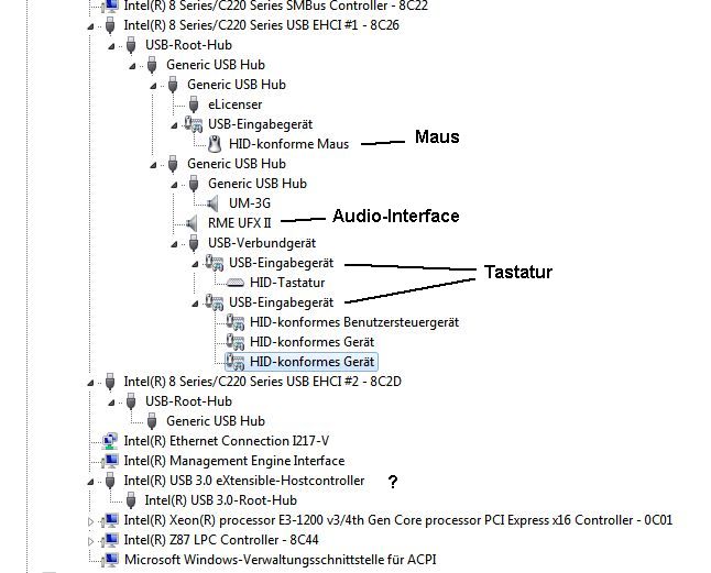

ich habe folgende zwei Probleme, weiß aber nicht, ob sie die gleiche Ursache haben. Hierzu bitte den Screenshot beachten.
1. Seit vielen Jahren macht sich die USB-Maus selbstständig. Bewegt man sie in einer Richtigung, zieht also eine realtiv gerade Linie, wandert der Zeiger aber manchmal in Wellen. In Extremfällen bewegt sich der Zeiger alleine, obwohl die Maus nicht bewegt wird. Das nervt ohne Ende! Habe alle USB-Anschlüsse (6 hinten + 3 vorne) einzelen (ohne sonstige angeschlossene Hardware) ausprobiert. Hat nix gebracht. Sogar im BIOS tritt das Problem auf. Diverse (neue) Mäuse und Mauspads wurden auch schon ausprobiert....
2. Das Audio-Interface (RME UFX II) muss an einem eigenen Bus hängen, aber egal welchen Anschluss man nutzt, es wird im Geräte-Manager immer im ersten Buss angezeigt. Wie kann man den zweiten Bus (USB EHCI #2 - 8C2D) oder dritten (USB 3.0 eXtensible-Hostcontroller) aktivieren?
Was ich auch nicht verstehe: Es wird nur eine Standard-USB-Tastatur verwendet, wieso gibt's im Geräte-Manager mehrere Einträge?

Schon klar, ich habe nur gerade mal nachgeschaut, ob ich das richtig in Erinnerung hatte, dass am Mainboard noch Anschlüsse für das Kabel frei sind und tatsächlich sind F_USB3 und F_USB2 frei. Aber trotzdem: sollten für den zweiten Bus nicht die anderen USB-Ports ausreichen? Die Anschlüsse von der Front z.B. hängen an F_USB30_1 und im Gerätemanager sind trotzdem ALLE Anschlüsse unter einem Bus aufgelistet. Verstehe ich Dich richtig, dass F_USB3 im Gerätemanager unter USB 3.0 eXtensible-Hostcontroller zu finden ist und F_USB2 unter USB EHCI #2 - 8C2D?
Lies doch einfach das Handbuch deines Mainboards. Da stehen so wunderliche Dinge drin, die beantworten, welcher Anschluss was anbietet.
Abgesehen davon: Was meinst du mit "sollen nicht die anderen ausreichen"? Das ist eine physikalische Verbindung was wo und wie verbunden ist. Wie bitte sollen die Anschlüße die auf dem Board verlötet und nach aussen gelegt wurden die Verbindung ändern? :freak:

Meine Frage hat sich nicht auf die Hardware bezogen, sondern auf die Busse im Gerätemanager. Ich dachte, dass egal welcher Anschluss auf dem Mainboard zusätzlich (zu den fest verlöteten Ports, die nach außen ragen) verwendet wird, im Gerätemanager IMMER zwei Busse zur Verfügung stehen. Dann bleibt mir jetzt nur noch übrig alle Anschlüsse auf dem Mainboard zu testen, da ja im Handbuch dbzgl. nichts steht.

Habe das Kabel für den USB3.0-Anschluss an der Front von F_USB30_1 auf F_USB30_3 gesteckt - im Bios erscheint trotzdem immer alles an der gleichen Stelle. Wie kann das sein? Ich krieg'n Föhn! :-(
