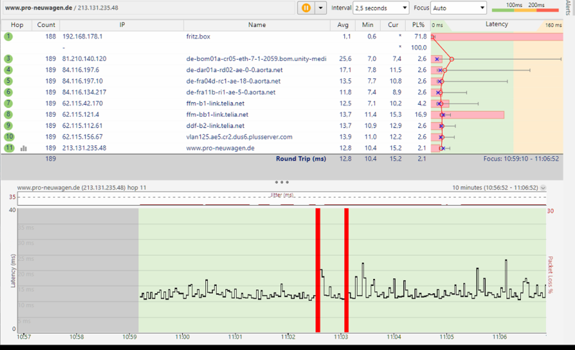

Anbei ein Screenshot mit Pingplotter beim Aufruf der besagten Webiste vom fehlerhaften Anschluss.
Kann da jemand weiterhelfen?

Bei einem tracert auf die Domain kommt als letzer Eintrag
48.235.131.213.static.inetbone.net [213.131.235.48]
Die IP-Adresse gehört zu einer MESH GmbH in Düsseldorf, die laut Google dauerhaft geschlossen sein soll.
Also wird die Seite doch gar nicht von Strato gehostet, wie von Vodafone behauptet. Oder sehe ich das flasch?
