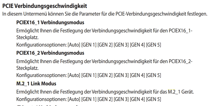

nicht, dass ich es irgendwo hätte finden können... Die Einstellungen waren alle nur RAID-Konfiguration.
ich würde mal das Bios 1636 flashen, evtl hilft es. die SSD dabei drin lassen.
aus dem Bios-Handbuch:

Ob 5.0 oder was auch immer ist egal abwärts geht immer und muss auch nicht extra eingestellt werden
evtl steht die Funktion nicht auf "Auto", sondern auf PCIe 4.0 oder 5.0 !

Aber wie von @BmwM3Michi angeregt, prüfe mal wie der erste M.2-Slot eingestellt ist und gehe notfalls auf Gen3.

Ich beiße in die Tischkante. BIOS 1636 geflasht, den M2_1-Port im BIOS manuell auf GEN3 gestellt, hat nichts gebracht. Wie erwähnt, wenn man die Platten vertauscht, wird trotzdem nur die im M2_2 erkannt, die scheinen also in Ordnung zu sein...
