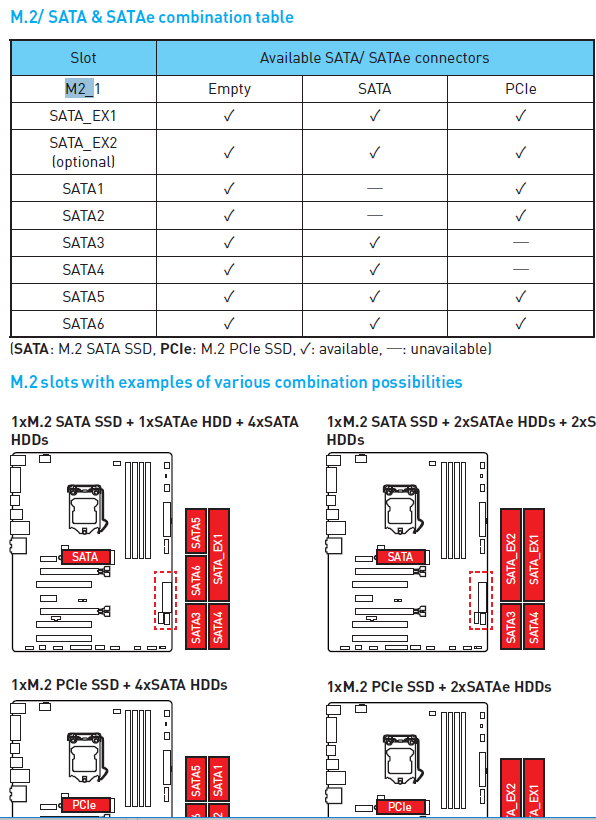

Das Mainboard ist ein MSI B150 Gaming M3. Laut Anleitung funktionieren sowohl SATA als auch NVMe SSDs. Es wird erwähnt, dass nur UEFI Rom funktioniert und nicht Legacy ROM. Mit der Info weiß ich nicht viel anzufangen, was heißt das? 😅
Die anderen Festplatten habe ich dem Handbuch entsprechend auf SATA 5 und 6 gesteckt. Beide werden richtig erkannt.
Zuvor hatte ich eine HDD auf SATA4, da dies aber nicht kompatibel ist wenn eine M2 drin ist und die HDD dementsprechend nicht erkannt wurde habe ich sie umgesteckt.
Daraus schließe ich erstmal, dass die M2 richtig eingesteckt ist und funktioniert, gehe ich damit richtig in der Annahme?

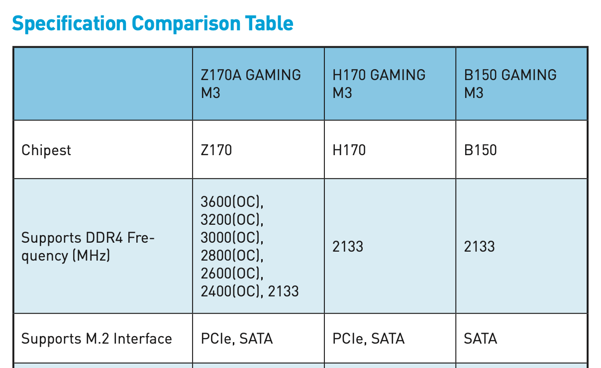

Tjo... leider ist das nicht richtig - der Slot unterstützt nur SATA-SSDs, aber keine PCIe-NVMEs - darum wird die SSD auch nicht erkannt.
Reaktionen: zaradok

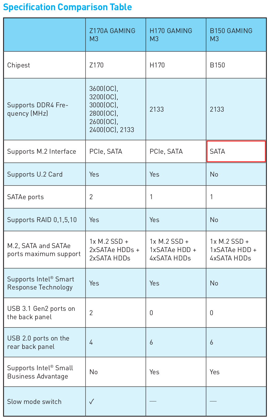

Amaoto schrieb:
Laut Handbuch werden nur SATA-SSDs unterstützt.
Deathangel008 schrieb:
sicher?
klick
edit: man könnte die 970 Evo Plus per adapterkarte im unteren x16-slot betreiben.
Im Handbuch ist halt auch dieser Steckplan mit angegeben, daher ging ich von aus das NVMe funktionieren. Die Festplatte wird bei Samsung unter SATA+NVMe gelistet, heißt das nicht sie kann beides?
Danke schonmal :D
