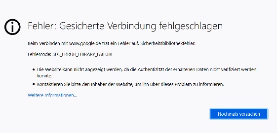

Hallo Computerhilfen- community, warum kann nur Firefox keine Webseite(egal welche) anzeigen, es wird das hier angezeigt(siehe Screenshot)?
Wenn ich es neu installiere wird es wieder angezeigt.
In der Firewall ist es eine App bei zulassen.
Es ist so bei Version 87.0.
Es ist so auf mein Computer(siehe Signatur MSI GT83VR 7RE Laptop).
Und was muss man wo machen, damit es angezeigt wird?
Vielen Dank für eure Antwort.
LG Marv

Der Screenshot ist nicht gut, aber SEC_ERROR_LIBRARY_FAILURE deutet auf das Profil hin.
Schnellste und einfachste Möglichkeit um Add-ons oder ein beschädigtes Profil auszuschließen, ist, den Profil-Ordner für einen Test umbenennen und einen leeren Ordner mit dem selben Namen anlegen. Beim Start legt Firefox dann die Daten neu an.

Oder mit einem frischen Profl starten ohne Gefummle in Ordnern die man normalerweise von Windows unterschlagen bekommt.
Ändere den Aufruf von Firefox von z.B.
"C:\Program Files\Mozilla Firefox\firefox.exe"
in
"C:\Program Files\Mozilla Firefox\firefox.exe" -P
Dann kommt der Proflmanager hoch, neues Profil anlegen und mit diesem dann weitermachen.
Ist der Fehler weg, dann war es das alte Profil.
Dann müssen die Daten von altem zum neuen Profil.
Mit dem alten Profil starten:
  • Lesezeichen exportieren
  • gespeicherte Kennwörter exportieren
Mit dem neuen Profil starten und dort wieder importieren.
Da bei jedem Start nun die Frage nach dem zu verwendenden Profil kommt muss das defekte weg.
Um das alte dann wieder loszuwerden FF mit Profilmanager nochmals starten, das uberfüssige Profil löschen und die Vernküpfung wieder zu
machen.
