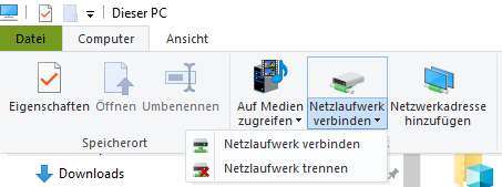

Gehe mal im Windows Explorer auf "Dieser PC" und klicke dann oben auf Computer. Dort dann auf "Netzlaufwerk verbinden" klicken und den Pfad zum NAS bzw. der auf dem NAS eingerichteten Freigabe eingeben.
So konnte ich unter Win 10 Home mein NAS anschliessen. Leider schlägt es fehl unter Win 10 Pro, wenn ich so mache.

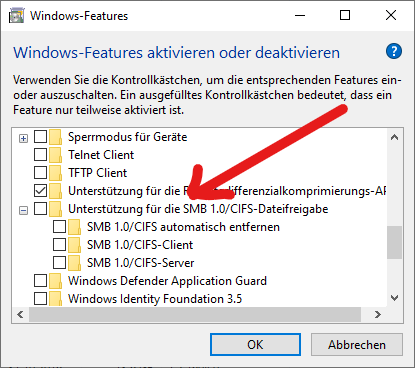

es hört sich fast nach smbv1 Verweigerung an.
Das wäre jetzt auch meine nächste Vermutung gewesen, nachdem der Zugriff über den Browser ja funktioniert.

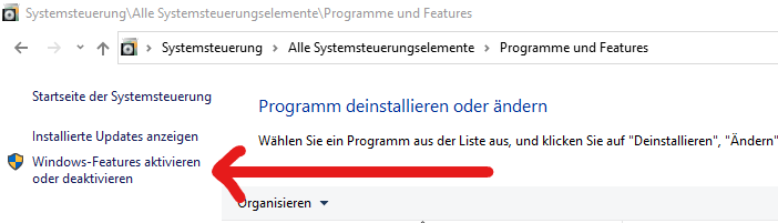

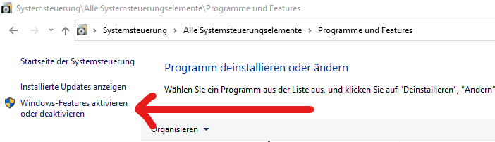

@skyfall : Schaue mal nach, ob SMB v1 bei Dir deaktiviert ist (Standardeinstellung). Aktiviere es mal testweise und versuche dann noch mal eine Netzwerkverbindung zum NAS herzustellen.
Welches Synology NAS hast Du denn genau?
SMB v1 war bereits aktiv.

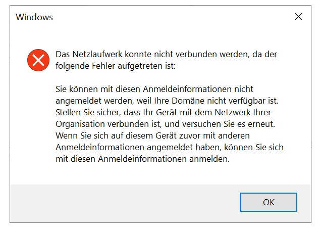

Denke es liegt am Benutzerkonto. Auf dem anderen Notebook wo Win 10 Home lief, hatte ich ein Lokales Konto und auf den anderen wo ich Win 10 Pro habe, bin über ein O365 Konto angemeldet.
Jetzt habe ich ein Lokales Konto erstellt, jedoch kann ich nicht einlogen.
Das Konto, mit dem Du dich auf dem NAS anmeldest, muss aber auf dem NAS existieren, dem dürfte ein lokales Windows-Konto egal sein. Verwende mal das Konto, mit dem Du dich auf der Weboberfläche beim NAS anmeldest.
Ich habe auch die selben Daten eingegeben.
Mit IP AdresseBenutzername und Password wie auf der Synology DS 216+ kann ich mich über den Browser mich einloggen.
Nur Netzlaufwerk verbinden geht nicht.

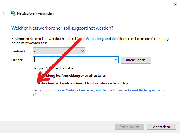

Hast Du bei "Netzlaufwerk verbinden" den Haken bei "Verbindung mit anderen Anmeldeinformationen herstellen" gesetzt und dann die Anmeldedaten, die Du im Browser verwendest, eingegeben?
Reaktionen: omavoss

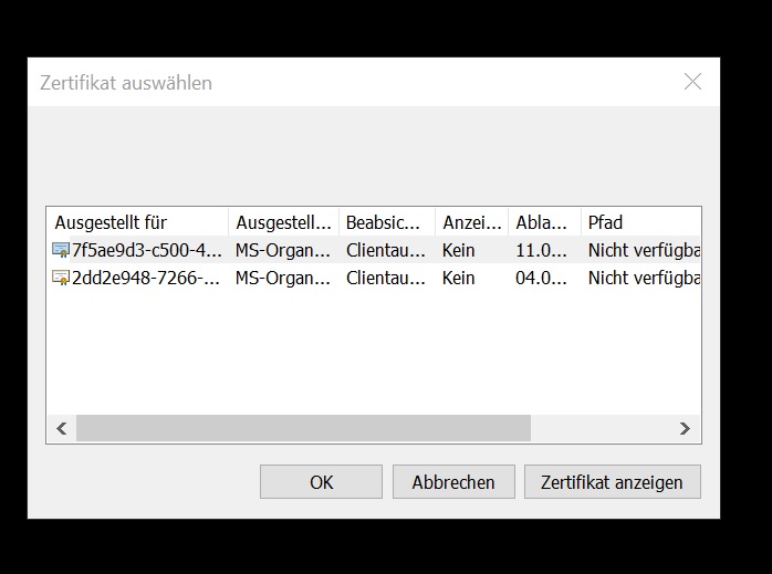

Ja, danach danach habe ich die Login von der Synology eingegeben. Es kommt nachher die Aufforderung bezüglich Zertifikat. Danach bricht es ab.

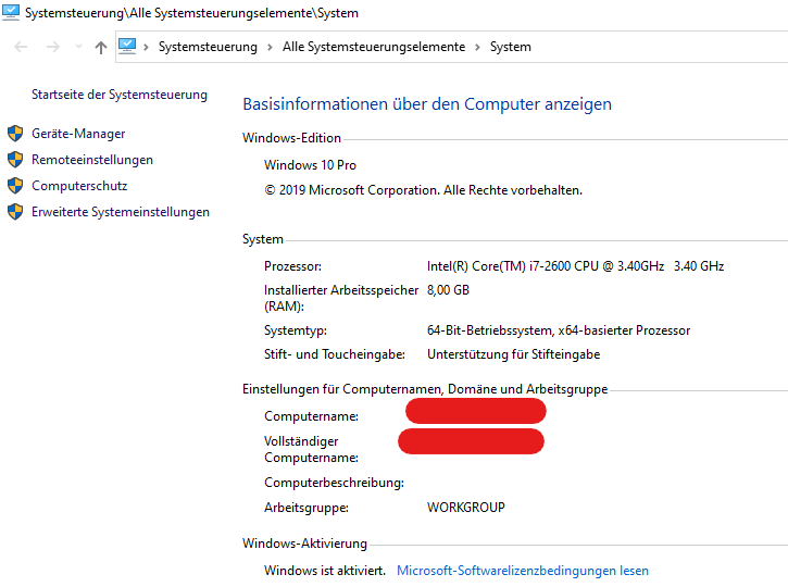

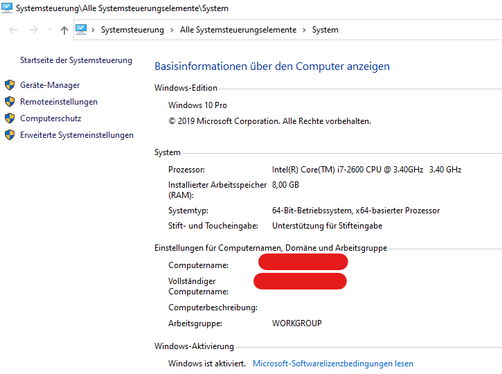

Hängst Du mit deinem Win 10 Pro-Laptop in einer Firmendomäne?
Schau mal bitte in der Systemsteuerung nach, was da bei Dir hinter Arbeitsgruppe steht. WORKGROUP ist eigentlich die Standardeinstellung. Sollte da bei Dir was anderes stehen, hängst Du wahrscheinlich in einer Domäne. Ich bin mir hier aber gerade nicht ganz sicher, wie es angezeigt wird.
Alternativ kannst Du auch mal im Windows-Anmeldebildschirm (Windows-Taste + L drücken) nachschauen, da wird die Domäne unterhalb des Passwortfeldes angezeigt, wenn der PC in einer Domäne hängt.

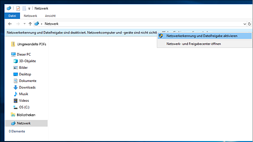

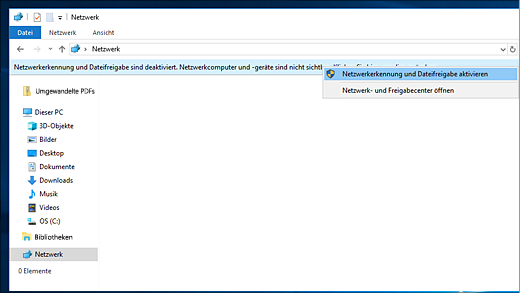

Ansonsten schau mal, ob das NAS im Explorer unter Netzwerk angezeigt wird (https://support.microsoft.com/de-de/help/4092694/windows-10-file-sharing-over-a-network). Falls nicht bitte "Netzwerkerkennung und Dateifreigabe aktivieren" und noch mal probieren sich mit dem NAS zu verbinden.
Falls es dann immer noch fehlschlägt, melde dich mal mit dem lokalen Windows-Account am PC an, den Du oben eingerichtet hast, und versuche dich von diesem Account aus mit dem NAS zu verbinden. Beim Verbinden mit dem NAS natürlich wieder den Benutzer verwenden, mit dem Du dich über die Weboberfläche erfolgreich angemeldet hast.
@Bodennebel Es ist nicht an einer Firmendomäne. Es ist unter WORKGROUP.
Netzwerkerkennung und Dateifrage sind aktiv. Es zeigt mir auch die Geräte an, welche am Netzwerk angeschlossen sind bsp. Fritzbox, NAS, Sonos usw.
