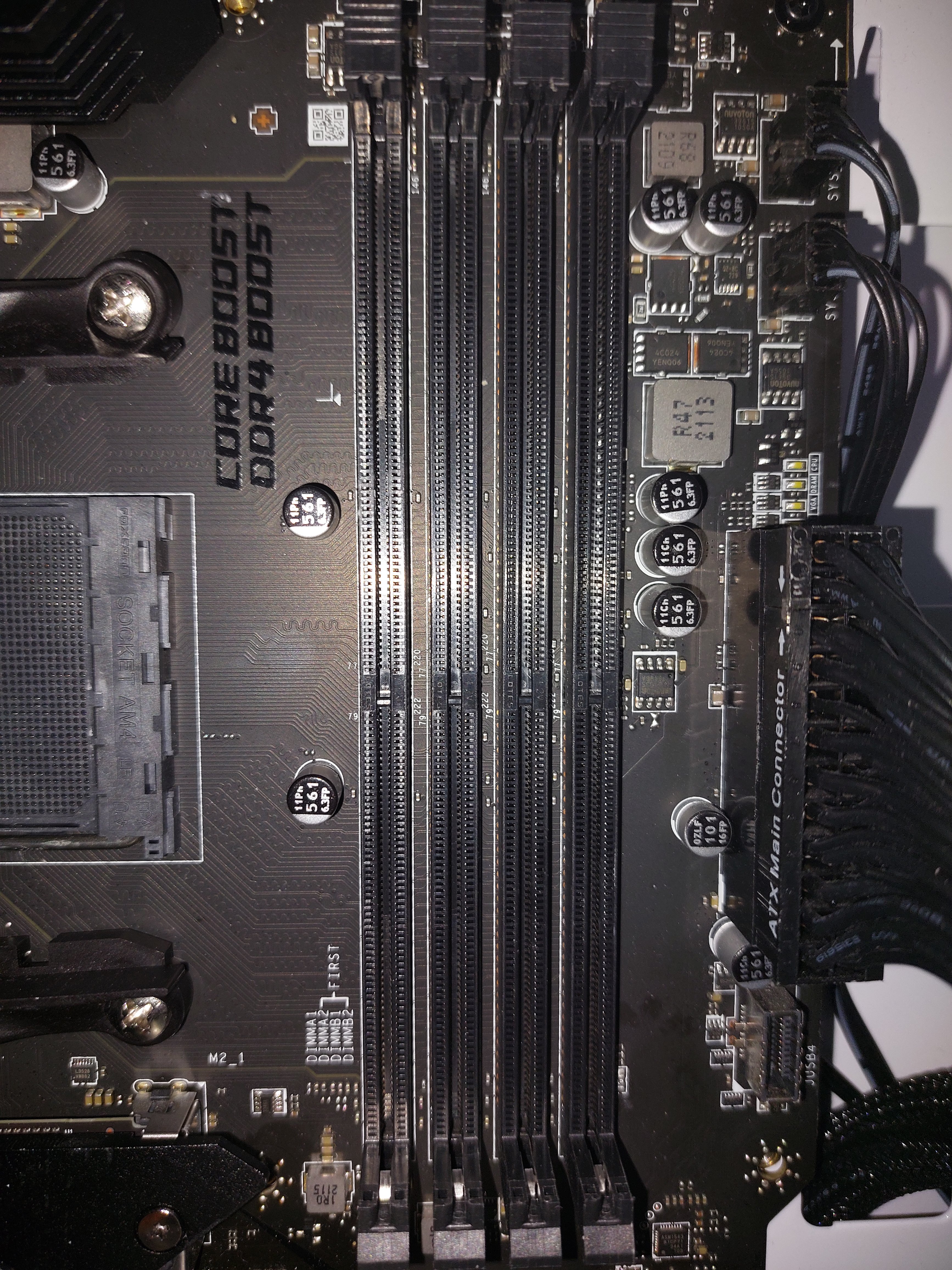

Als ich den PC gestern wieder zusammengebaut habe, habe ich beim testen gemerkt dass nur die Rambänke A1 und A2 nutzbar sind. Egal mit welcher Konfiguration, sobald ein Stick im Slot B1 oder B2 steckte blieb die Boot LED auf dem Mainboard bei DRAM stehen. Als Arbeitsspeicher verwende ich normalerweise 4 x 8GB Corsair Vengeance mit 3200mhz.

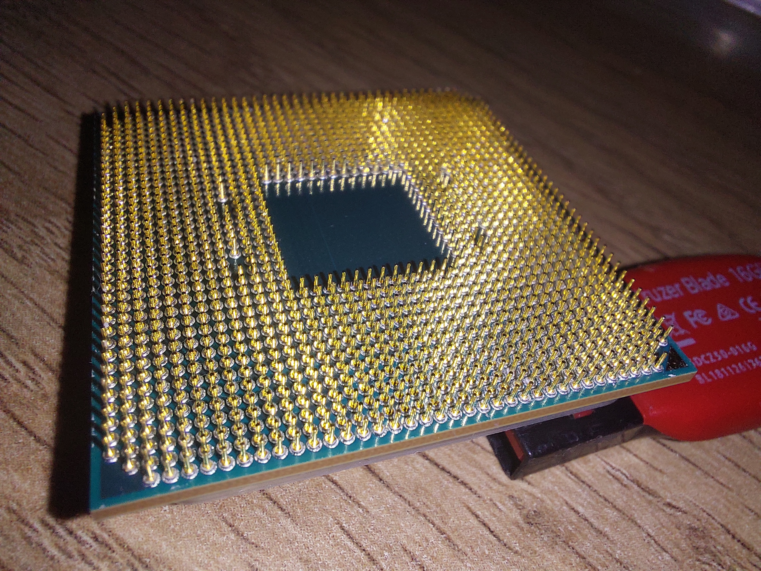

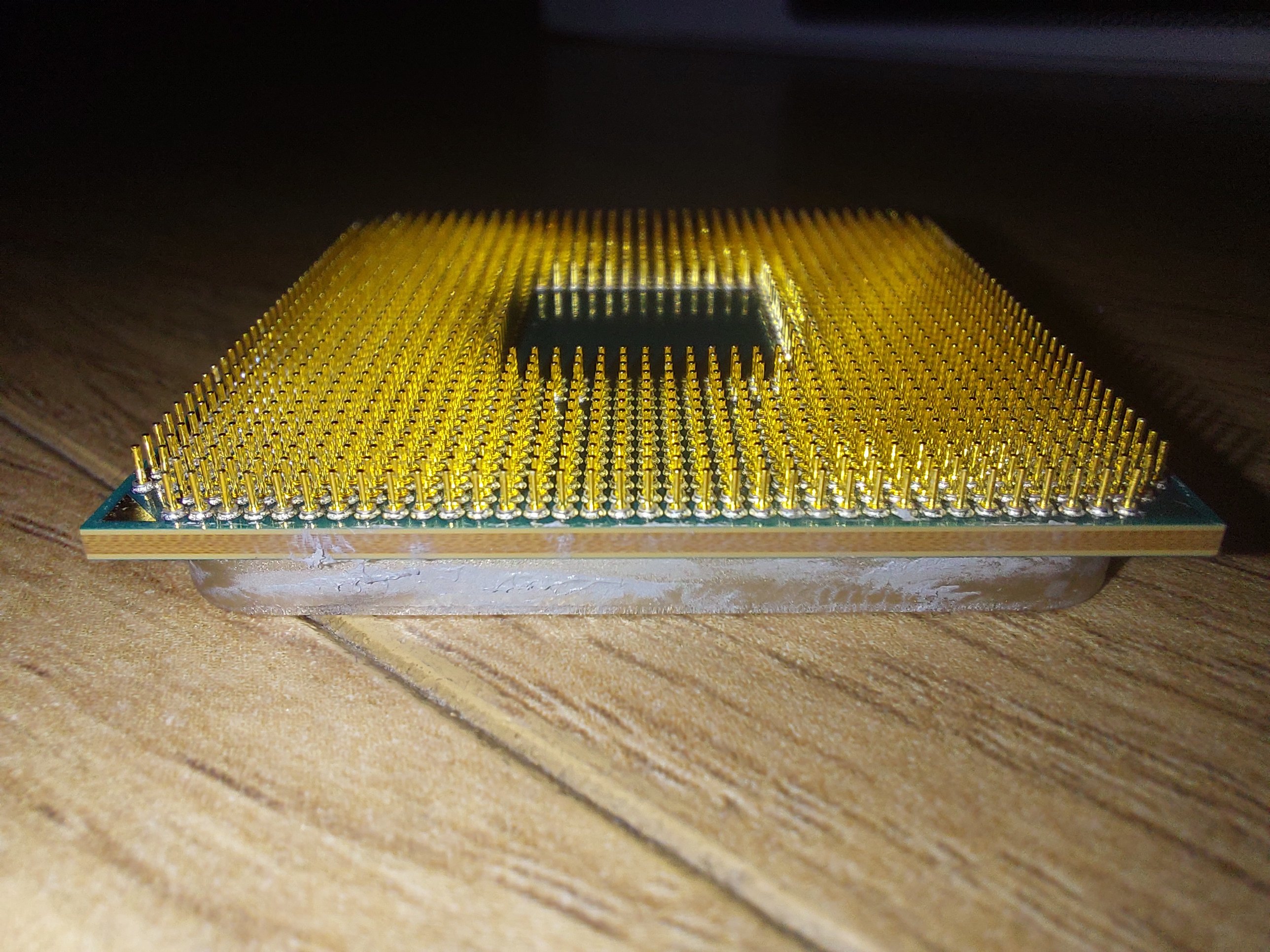

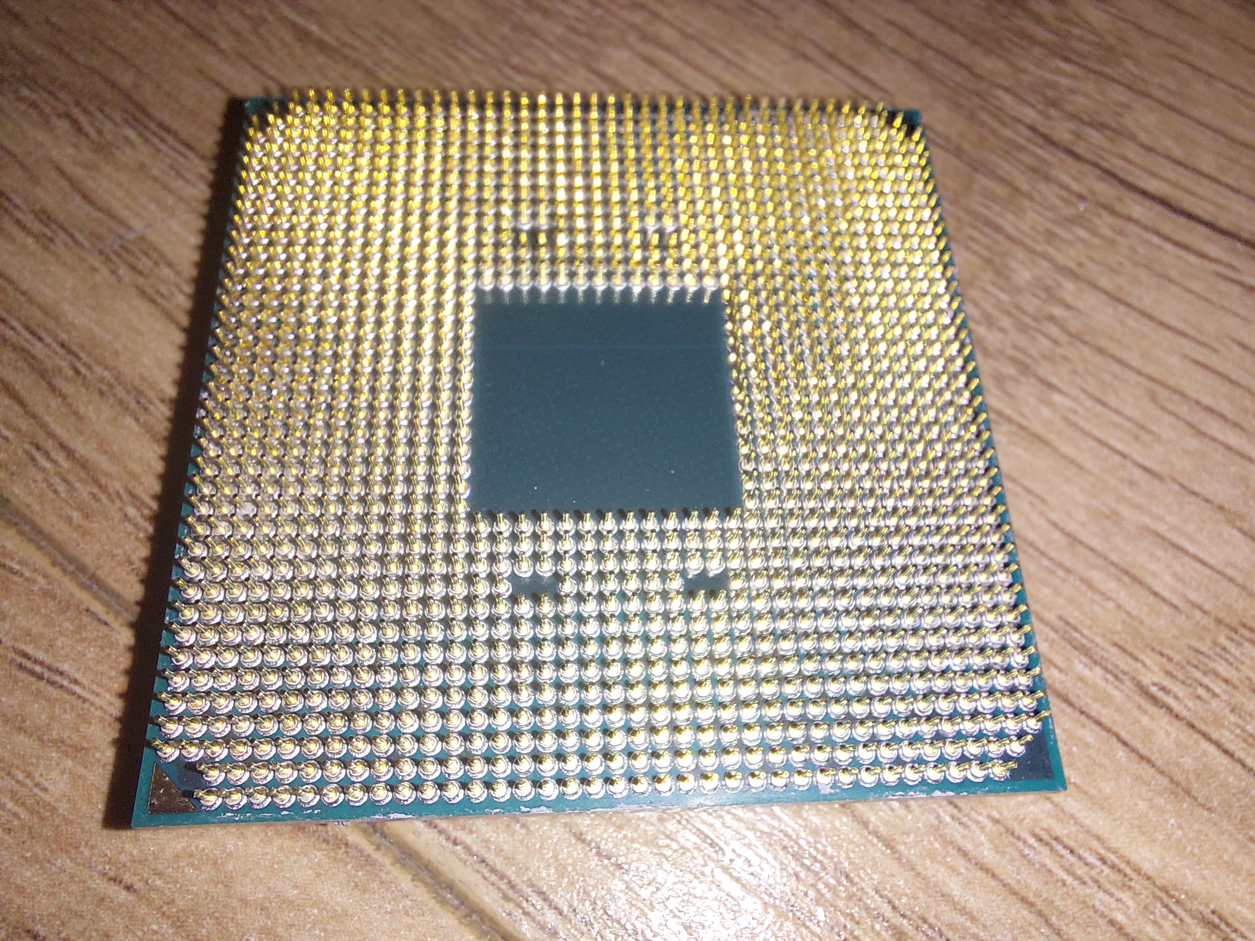

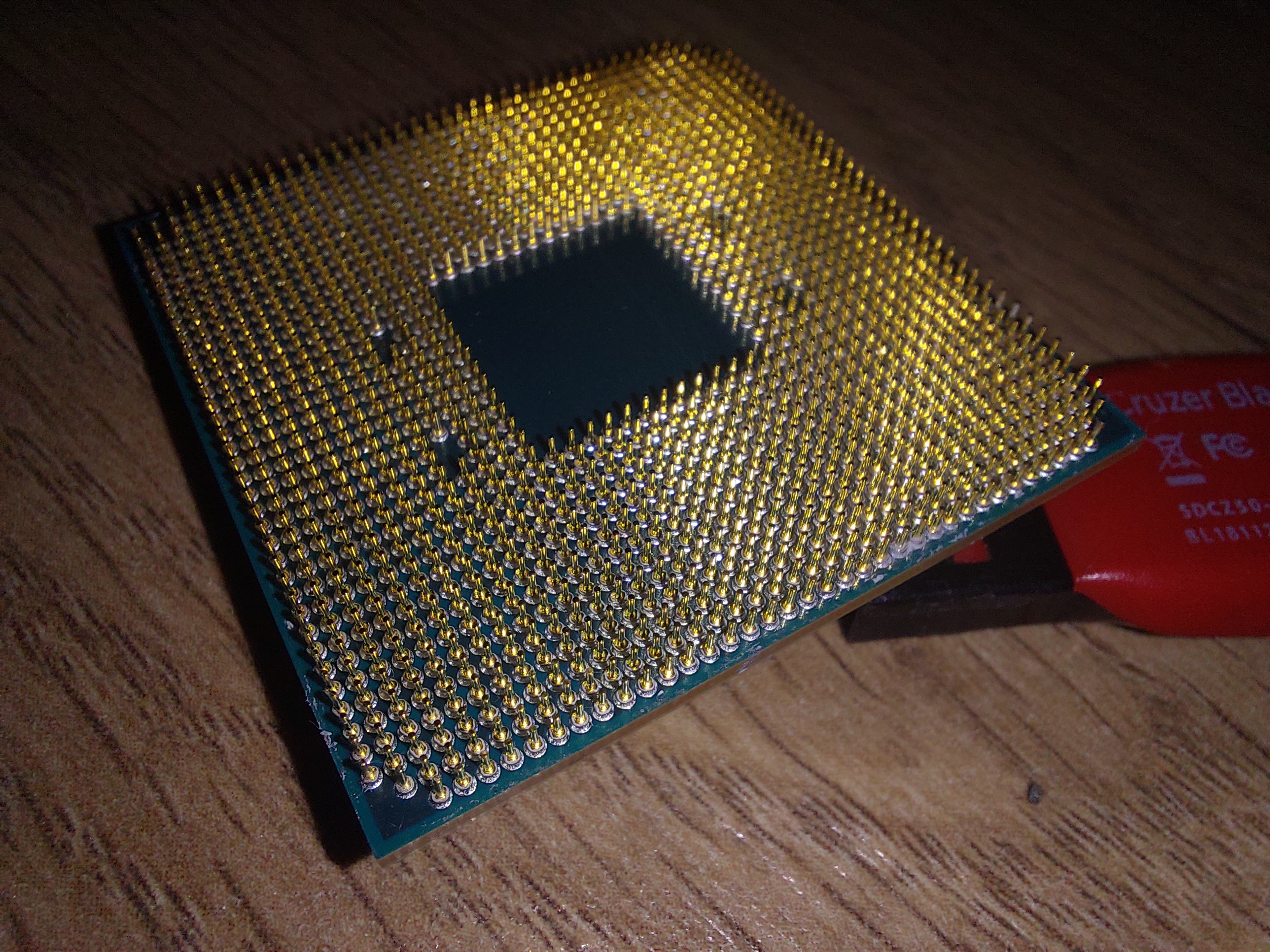

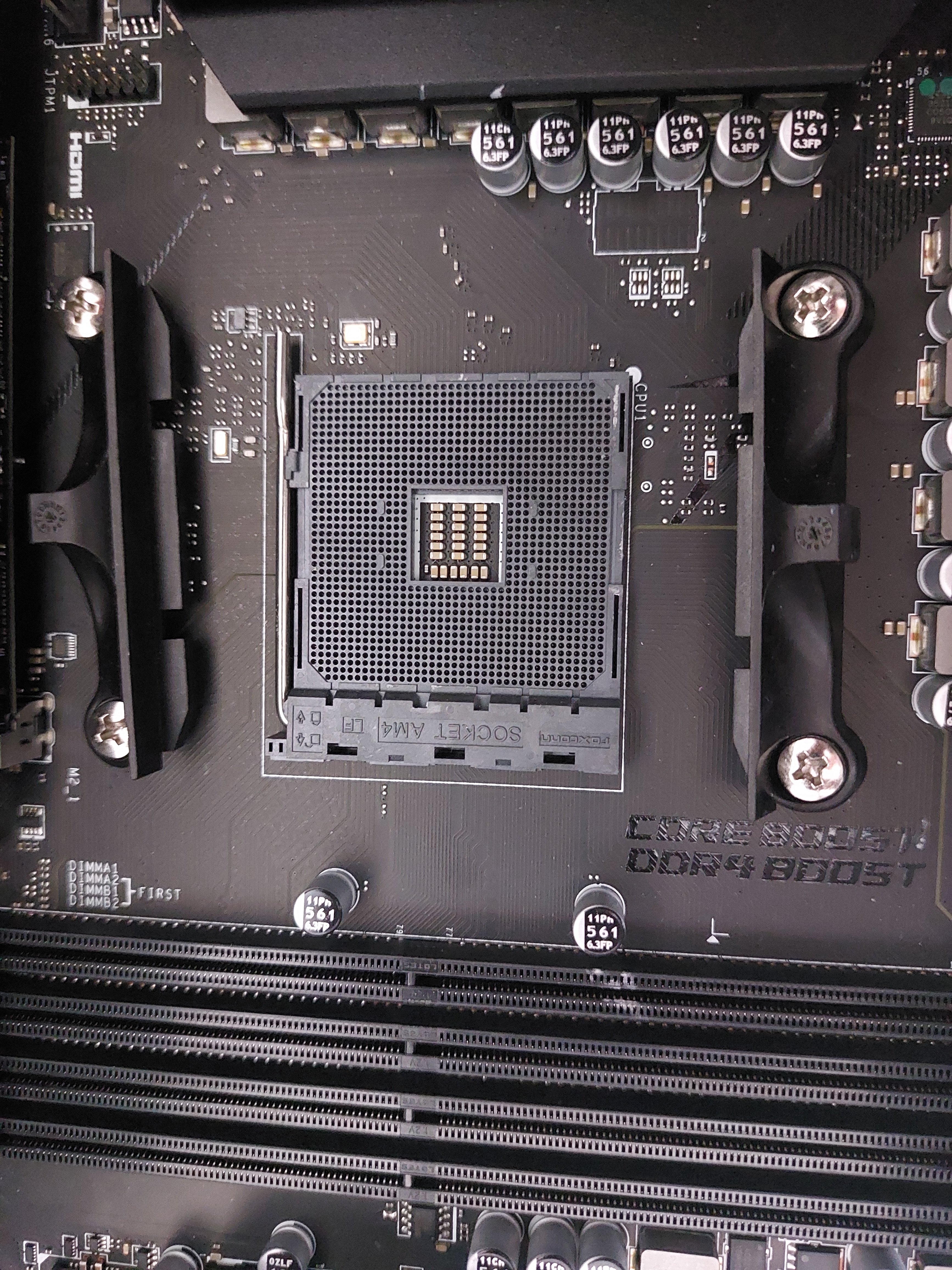

Moin danke für die Antwort,

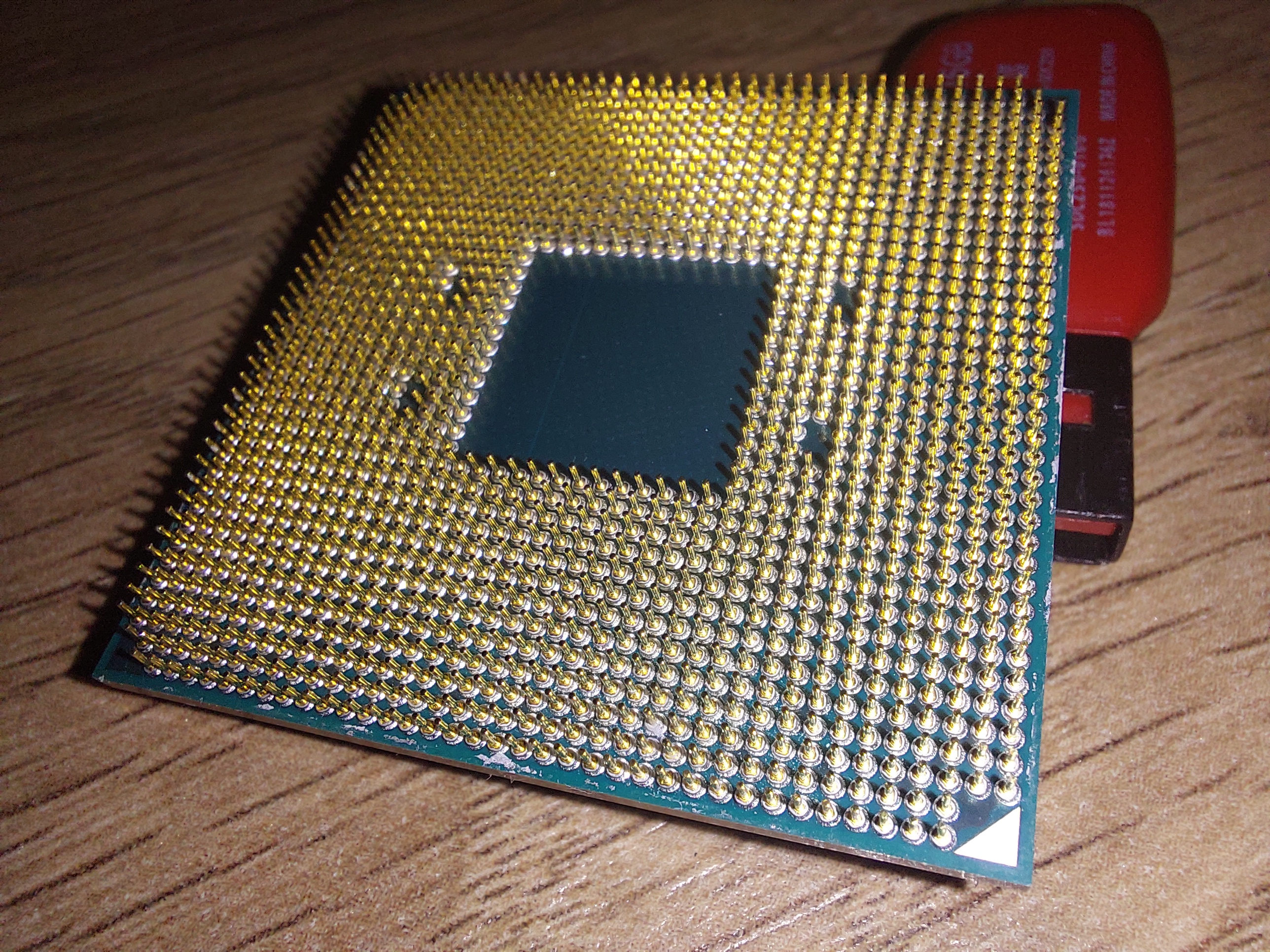

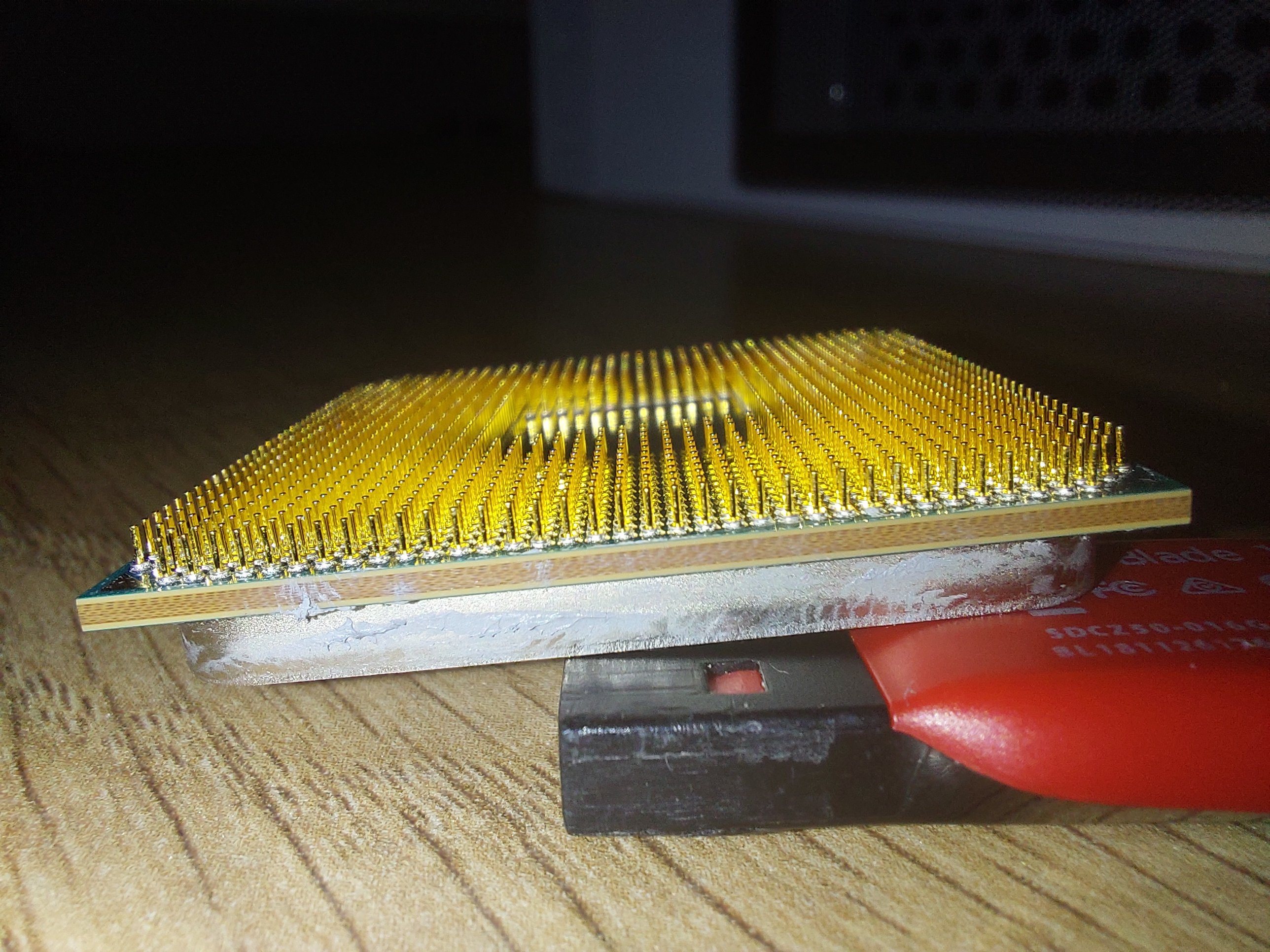

hab die Pins schon beim Wiederzusammenbau überprüft und da schon 2/3 Pins wieder geradegebogen. Das scheint aber irgendwie beim aufbewahren passiert zu sein... . Es scheint aber nichts mehr verbogen zu sein denn die CPU ist wie neu in den Sockel rein, musste keinen Druck anwenden und geknackt hat auch nichts.
Aber mir sind 2 Stellen auf der CPU aufgefallen die komisch aussahen, aber nicht direkt auf den Pins sondern auf der Unterseite des Chips, also dort wo die Pins aufgelötet sind. Sie sind etwas dunkler und Fallen aber nur bei unterschiedlichen Lichteinfällen auf. Es sieht fast schon aus wie minimale Reste von Wärmeleitpaste.
Aber das sollte ja eigentlich kein Problem sein da die Pins trotzdem Kontakt haben sollten....
Naja das nächste Problem ist, dass ich gerade niemanden in meinem Umfeld habe, der eine AM4 CPU hat die ich mir ausborgen könnte.
Ich werde meinen PC aber gleich nochmal auseinanderbauen und Fotos vom Sockel und der CPU machen und hier reinstellen.

Restart001 schrieb:
Dann zeig' mal bei Gelegenheit mal die Pin-Seite der CPU her.
Jo hier mal paar Fotos, hoffentlich erkennt man was. Dazu hab ich nochmal nen Foto vom Socket und den Rambänken gemacht.
