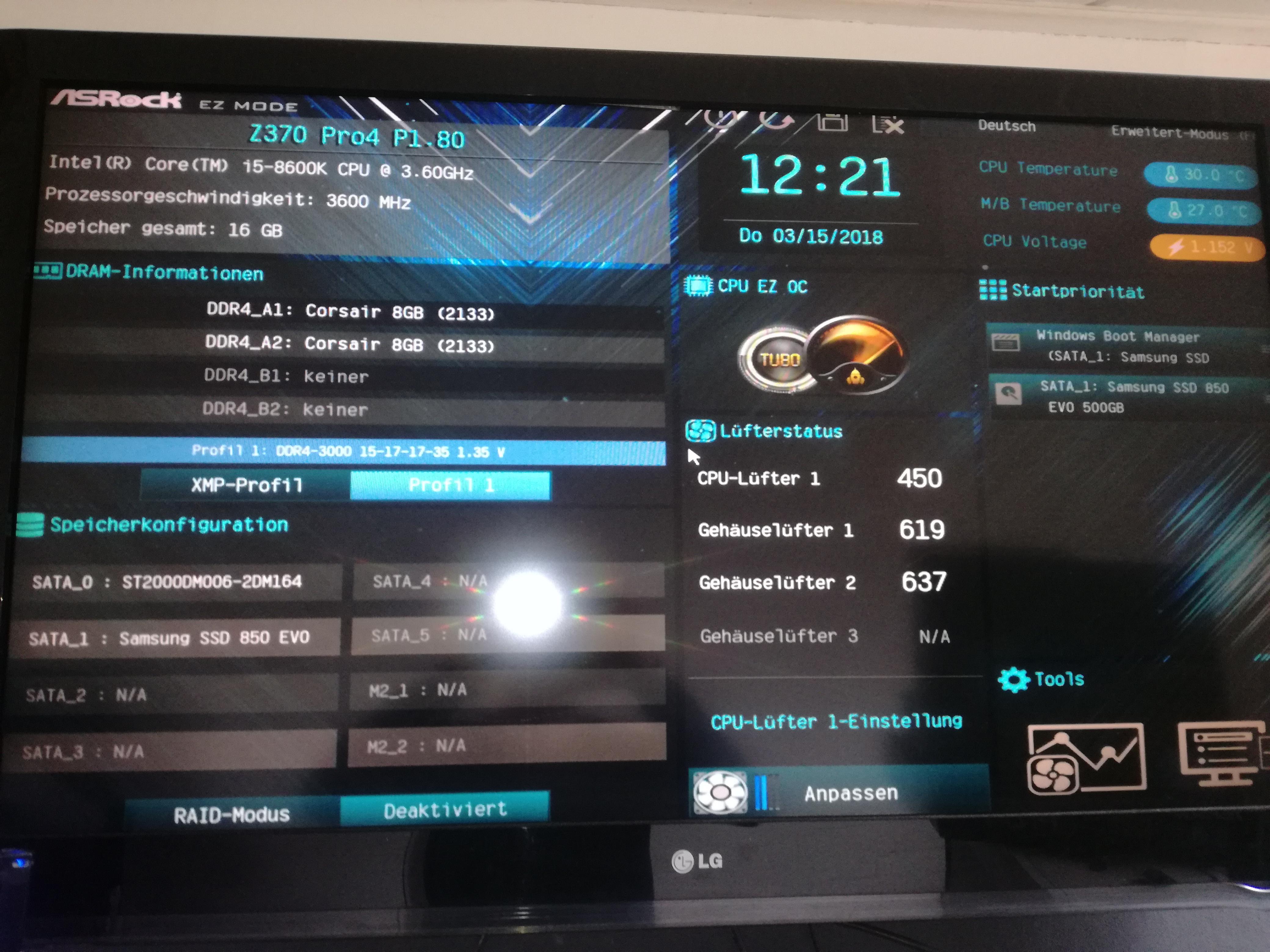

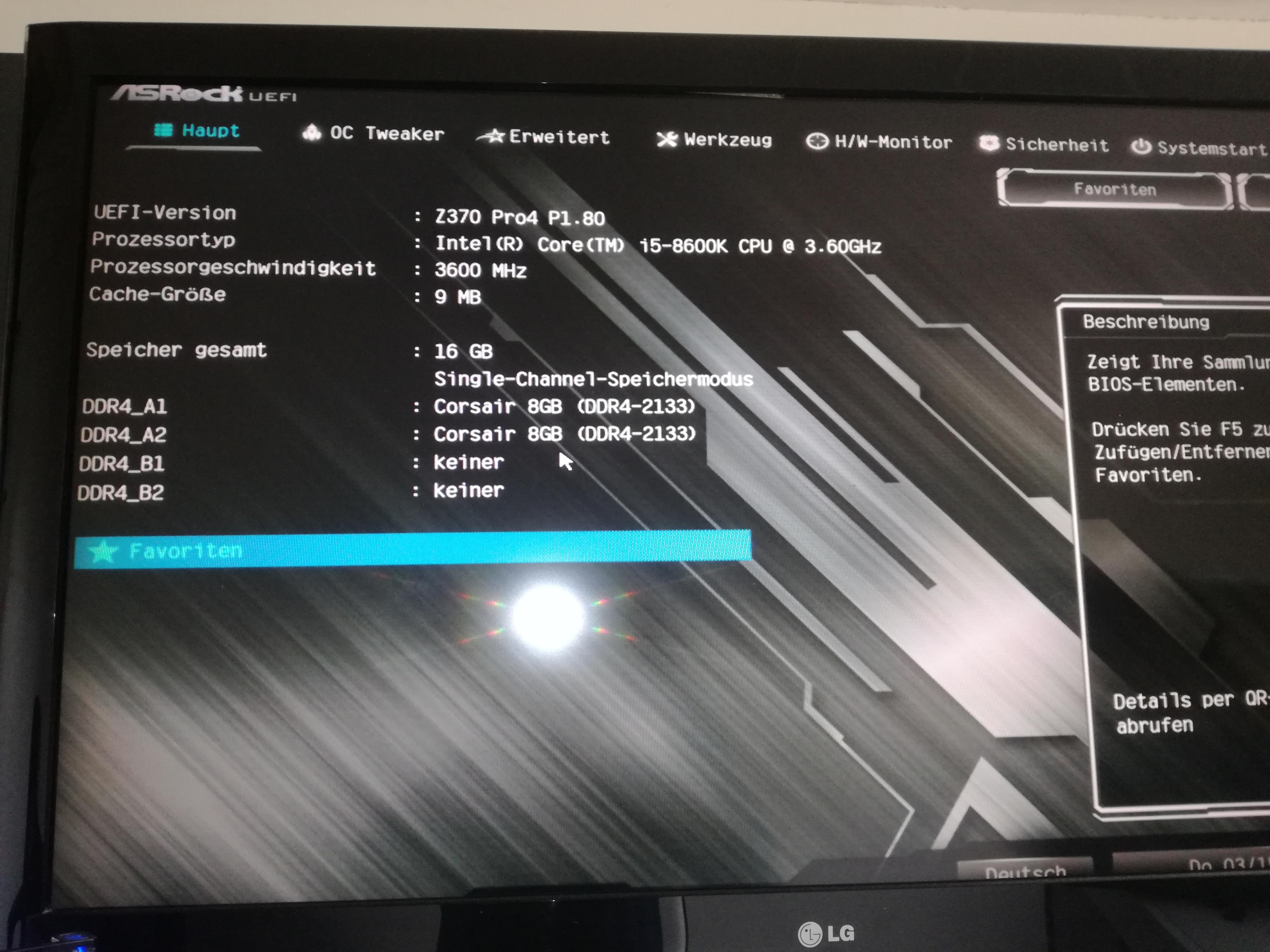

habe ein kleines Problem. Ich habe gestern für einen Kollegen einen PC zusammen gebaut.
Den RAM habe ich zurzeit in den Slot A1 und A2 eingebaut das der PC überhaupt bootet.
Sobald ich den RAm aber in A1 und B1 oder A2 und B2 stecke komme ich nichtmal ins BIOS.
Jemand ne Idee woran es liegen Könnte ?
Hardware:
CPU: i5 8600K
Board: Asrock z370 PRO
RAM: Corsair Vengeance LPX Series schwarz DDR4-3000, CL15 - 16 GB Kit
Bisher habe ich ein Bios update gemacht ... ohne Erfolg.
CMOS Clear habe ich auch gemacht ... leider auch ohne Erfolg.
Vielen Dank schonmal :D

Sie funktionieren ja sogar zusammen nur nicht im Dual Channel.

Edit: Jeder Riegel funktioniert auf jedem Slot.
Dann würde ich sagen liegt es am Speichercontroller. Hat jemand eine bessere Vermutung?
