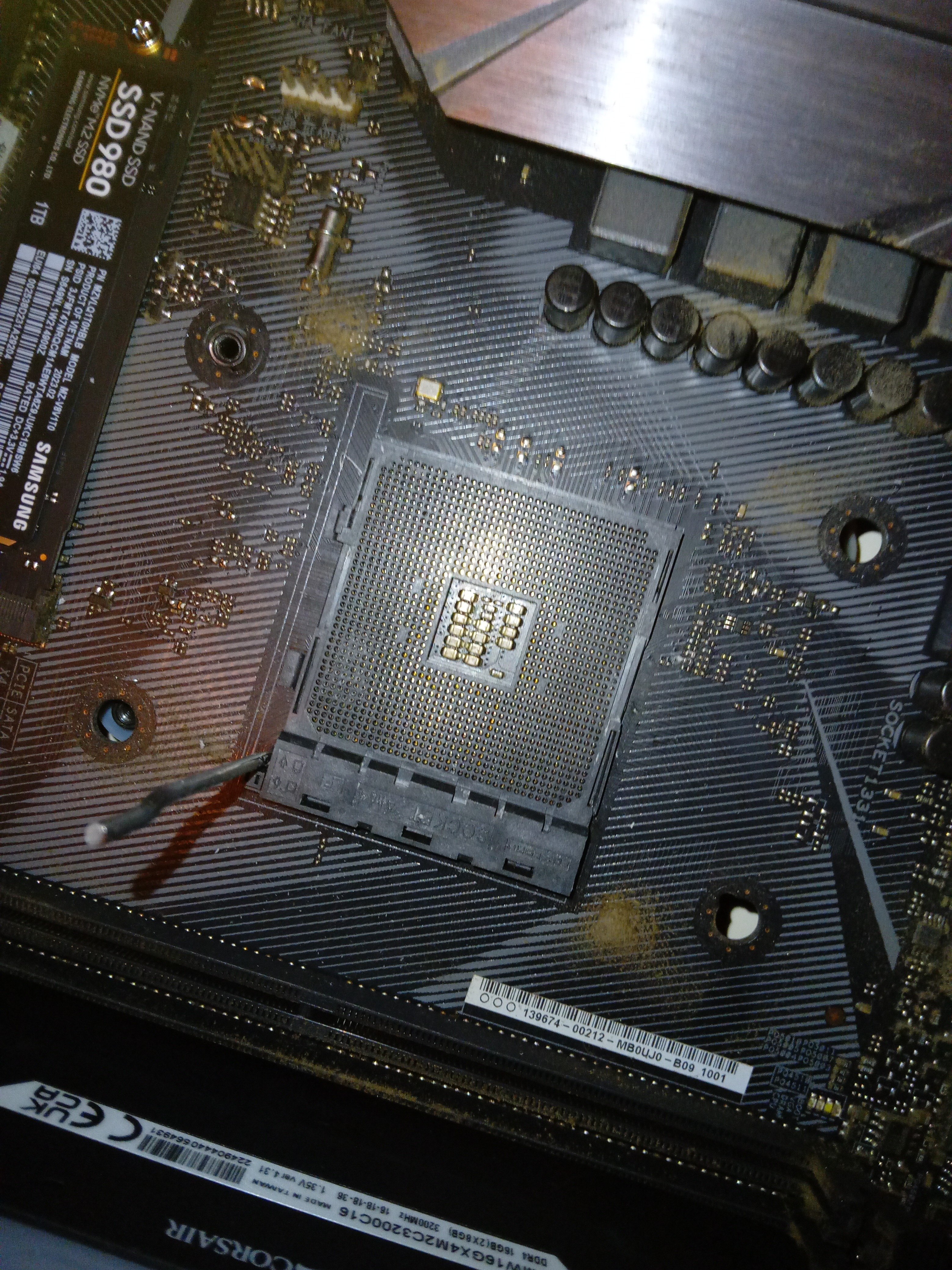

...Moin,
ich habe folgendes Problem nach dem Einbau einer neuen CPU, bootet der PC nur noch mit RAM Riegeln auf A1+A2 oder einzeln auf A1 oder A2, sobald ich auf B1 oder B2 einen Riegel setze startet der PC zwar, bootet aber weder ins BIOS noch in Windows rein(Blackscreen), und ich bekomme das 3mal Piepen(Orange DIMM LED). Was natürlich sehr ärgerlich ist, da Single Channel schlecht ist und ich auch gerne meine ganzen 32GB RAM benutzen würde. Die CPU habe ich gebraucht auf Kleinanzeigen gekauft. Jetzt habe ich schon viel in Foren gelesen über verbogene Pins und Dreckige Sockel die dieses auslösen können. Der CPU+Sockel wurden mit Isopropanol+Weicher Zahnbürste gründlich gereinigt und für mich als Laie sieht alles i.O aus. Was mich hier aber maximal verwirrt ist der fakt das der RGB Ram, wenn ich 3-4 Riegel benutze auch anfängt zu leuchten. Bedeutet dies das der RAM vom Board erkannt wird, aber die CPU kann mit B1 und B2 nicht arbeiten? Die alte CPU einzubauen kann ich demnächst mal probieren, habe sie einem Bekannten geschenkt :/ An den Riegeln selbst liegt es definitiv nicht, habe auch noch alte da dass selbe Fehlerbild.
Also entweder Board futsch oder CPU?
Bin wirklich am ende von meinem Latein. Ist nochmal ein letzter Versuch hier irgendeinen Rat zu bekommen. Muss es nicht fast am CPU liegen da RGB leuchtet? Wenn das Mobo defekt wäre würden die RGB RAM Riegel doch gar kein Saft bekommen bzw. leuchten oder?
Sorry wenn es das Thema so oder so ähnlich schon gibt:affe:
Verzweifelte Grüße Nico :heul:
BIOS neuste Version geflasht (6042) (Zwingend da meine neue CPU erst nicht erkannt wurde)
BIOS CMOS Reset
D.o.c.p / Xmp aktivieren führt zu AN/AUS spirale, AUSSER wenn ich nur 1 Riegel auf A1 oder A2 habe dann kann ich ihn in 3200Mhz fahren.
CPU ausgebaut Pins überprüft, Sockel + CPU mit Isopropanol + Zahnbürste gereinigt
Alle erdenklichen DIMM Slot Kombinationen
CPU-Kühler mehr/weniger An press druck
DIMM Spannung erhöhen auf 1.57V bringt nix, ähnlich wie Docp
Chipset Update von der Asus Seite geladen und Installiert.

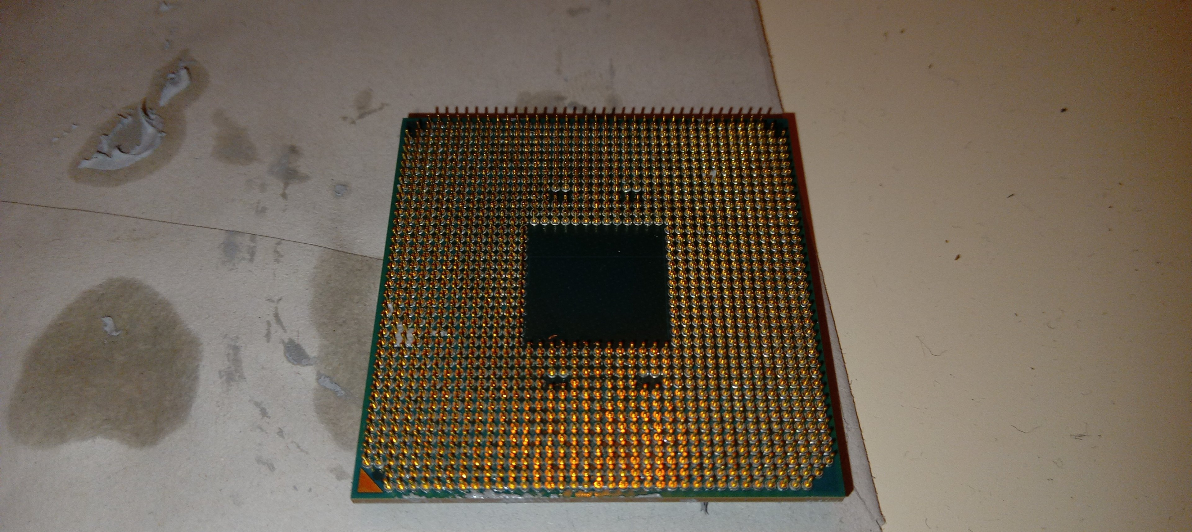

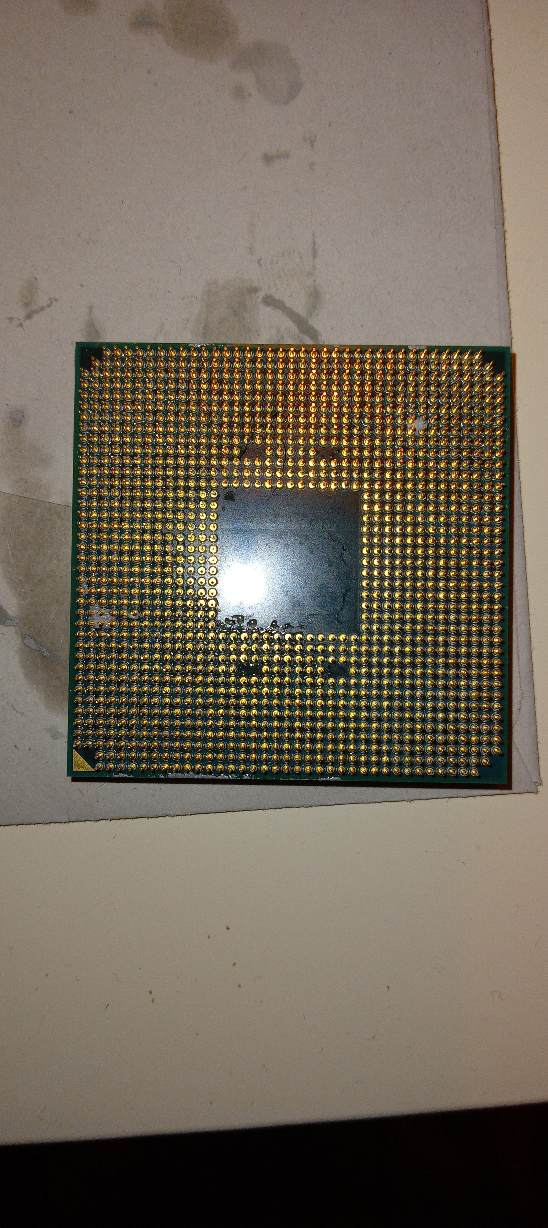

Da der Speichercontroller in der CPU steckt, kann der Defekt auch hier liegen, da lt. Deinen Angaben ja B1 und B2 betroffen sind.
Ist die alte CPU noch vorhanden, dann damit Gegentest machen?
Grundsätzlich darauf achten, dass der Kühler nicht festgezogen ist bis es quietscht und knarzt, sondern mit Gefühl die Schrauben andrehen.
Auch - wie oben bereits erwähnt - mal die CPU aus dem Sockel lupfen und ein Bild der Unterseite machen, möglichst groß, ggf. verschiedene Perspektiven und vor allem SCHARF. Kein matschiges Bild bitte, man will ja was erkennen können.
Ein Mainboarddefekt ist natürlich auch im Rahmen des Möglichen, aber tendenziell deutet es eher mal auf die CPU.
