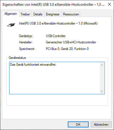

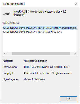

Du hast ja bereits die Treiberinformation gepostet. Könntest du bitte noch nachschauen, ob der USB3-Controller im Gerätemanager fehlerfrei dargestellt wird und welche Treiber konkret aktiv sind.

Und überall steht natürlich "Das Gerät funktioniert einwandfrei" (aber darüber hab ich schon oft den Kopf schütteln müssen...)
Meinst Du jetzt konkret, ich soll beim Gerätemanager-Eintrag Intel(R) USB 3.0 eXtensible-Hostcontroller - 1.0 (microsoft) den Treiber deinstallieren? Oder weiter unten beim USB-Root-Hub (USB 3.0)? Tut mir leid, ich kenn mich nicht aus.
Genau diesen Eintrag sollst du komplett entfernen (Gerät deinstallieren). Einfach diesen Eintrag im Gerätemanager markieren, die Entf-Taste drücken und die Nachfrage bestätigen. Danach Windows neustarten.
Du hast doch Win 10, oder? Da gibt es keinen anderen USB3 Treiber als den von Microsoft. Nur Win 7 hatte selbst noch keinen USB3 Treiber und daher brauchte man dafür die Treiber der Hersteller, aber ab Win 8 ist dies anders.
Nach der Deinstallation des Treibers musst der Treiber wieder neu installiert werden, was Windows aber selbst schaffen sollte. Sehe schon, während ich dies schrieb hat es schon geklappt.
