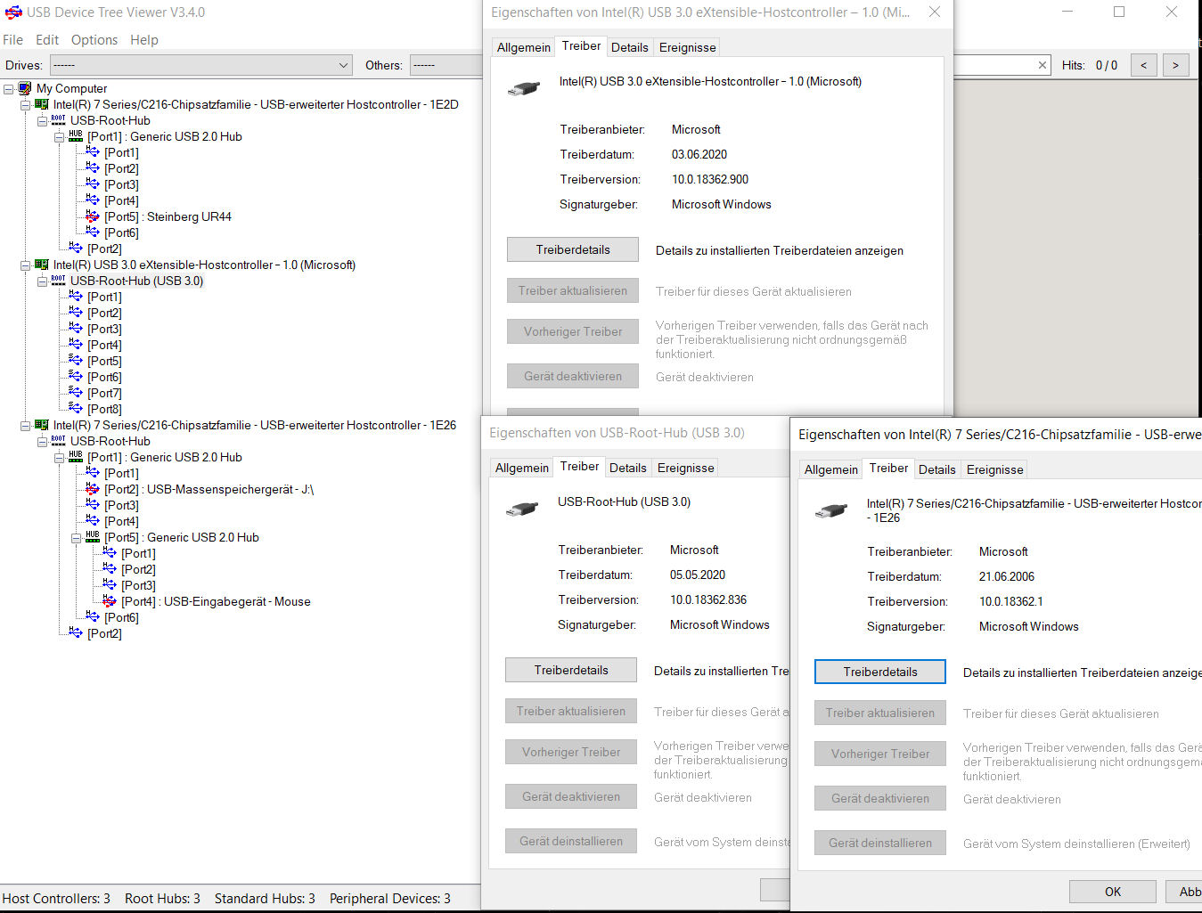

Mir ist aufgefallen, dass eine an einen USB 3.0-Anschluss angeschlossene externe USB 3.0-Festplatte nur mit einer USB 2.0-Geschwindigkeit läuft.
Da ich gerade mehrere TB an Daten kopieren muss, ist das besonders ärgerlich.
Wie lange ich das Problem schon habe, kann ich leider nicht sagen, da ich bisher kaum darauf geachtet habe.
In der Hoffnung, zu verstehen, wo mein Problem liegt, habe ich das Programm USB Device Tree Viewer gestartet. Ich habe hier mal ein Bild mit der USB-Baum-Ansicht von USB Device Tree Viewer angefügt, auf dem auch Informationen zu den Treibern zu finden sind.
(Das Programm stellt nach Markierung der einzelnen Ports noch sehr viele weitere Informationen zur Verfügung, mit denen ich allerdings nichts anfangen kann.)
Ich habe offensichtlich 3 USB-Controller, davon einen mit USB 3.0, an dem aber angeblich gar nichts angeschlossen ist. Die externe Festplatte steckt laut dem Programm stattdessen an einem 2.0-Hub. Das erklärt, warum sie so langsam ist.
Das verstehe ich aber nicht. Die Festplatte (USB-3.0-fähig) steckt an einem blauen USB-Anschluss, der direkt mit dem Mainboard verbunden ist. Das sollte also USB 3.0 sein.
Die Daten zu den Treibern verstehe ich auch nicht. Wieso zwei verschiedene Daten? Und ich kann mich nicht erinnern, am 21.5. oder 6.6. einen USB-Treiber installiert zu haben, kann mich aber auch täuschen. Oder sind das die Daten der Treiber an sich? Das kann aber auch nicht sein, weil auf der Homepage des Herstellers nur Treiber von 2015 oder 2018 angeboten werden. Und einen USB-Treiber habe ich hier gar nicht gefunden. Asrock - Mainboard
Der Rechner habe ich Dezember 2012 zusammengebaut und Januar diesen Jahres von Windows 7 auf 10 kostenlos upgegradet, ohne selbst weitere Treiber zu installieren, soweit ich weiß.
Ich habe hinten am PC-Gehäuse 4 USB-2.0->Anschlüsse (an einem davon hängt ein 4fach-USB-Hub mit einer angeschlossenen Maus, 2 USB 3.0-Anschlüsse (an einem davon hängt im Moment die externe Festplatte) und vorne noch zwei weitere USB 2.0-Anschlüsse. Falls das wichtig sein sollte.

Vielen Dank für Eure Antworten!
Ich nutze für USB 3.0 nur die beiden hinteren 3.0-Anschlüsse. Das sind auch die einzigen 3.0-Anschlüsse, die nach außen geführt sind. (Mein PC steht auch so, dass die hinteren Anschlüsse gut zugänglich sind.)
Es gibt zwei Frontanschlüsse, die aber nicht blau markiert sind. Allein schon deshalb muss ich davon ausgehen, dass es 2.0-Anschlüsse sind. Mein Zusammenbau ist schon fast 8 Jahre her. Daher weiß ich keine Details mehr.
Die USB 3.0-Festplatte ist mit dem Originalkabel direkt am PC angeschlossen. Es ist eine
(Western Digital 8TB Elements Desktop), heute erhalten.
Eine gerade am anderen 3.0-Anschluss angeschlossene 3.0-Festplatte (Trekstor DataStation Maxi Light 3TB) wird übrigens beim Device Tree Viewer genauso wie die andere Festplatte, diesmal an Port 1 des Generic 2.0-Hubs, angezeigt).

Ich beobachte das ziemlich genau am Graphen, und das ist eindeutig. Dateien jeder Größe, die Geschwindigkeit steigt nie über 28 MB/s. Bei 3.0 sollte das zumindest bei Video-Dateien wenigstens über 80 MB/s gehen, eher deutlich höher. Und da ich mich an solche Zahlen erinnern kann, müssen die USB-3.0-Anschlüsse mal funktioniert haben. Ich hab aber keine Ahnung, wann das gewesen ist.
Aber da sie laut Device Tree Viewer auch nur per USB 2.0 angeschlossen sind, wundert mich das nicht. Die Frage ist nur, warum ist das so?
