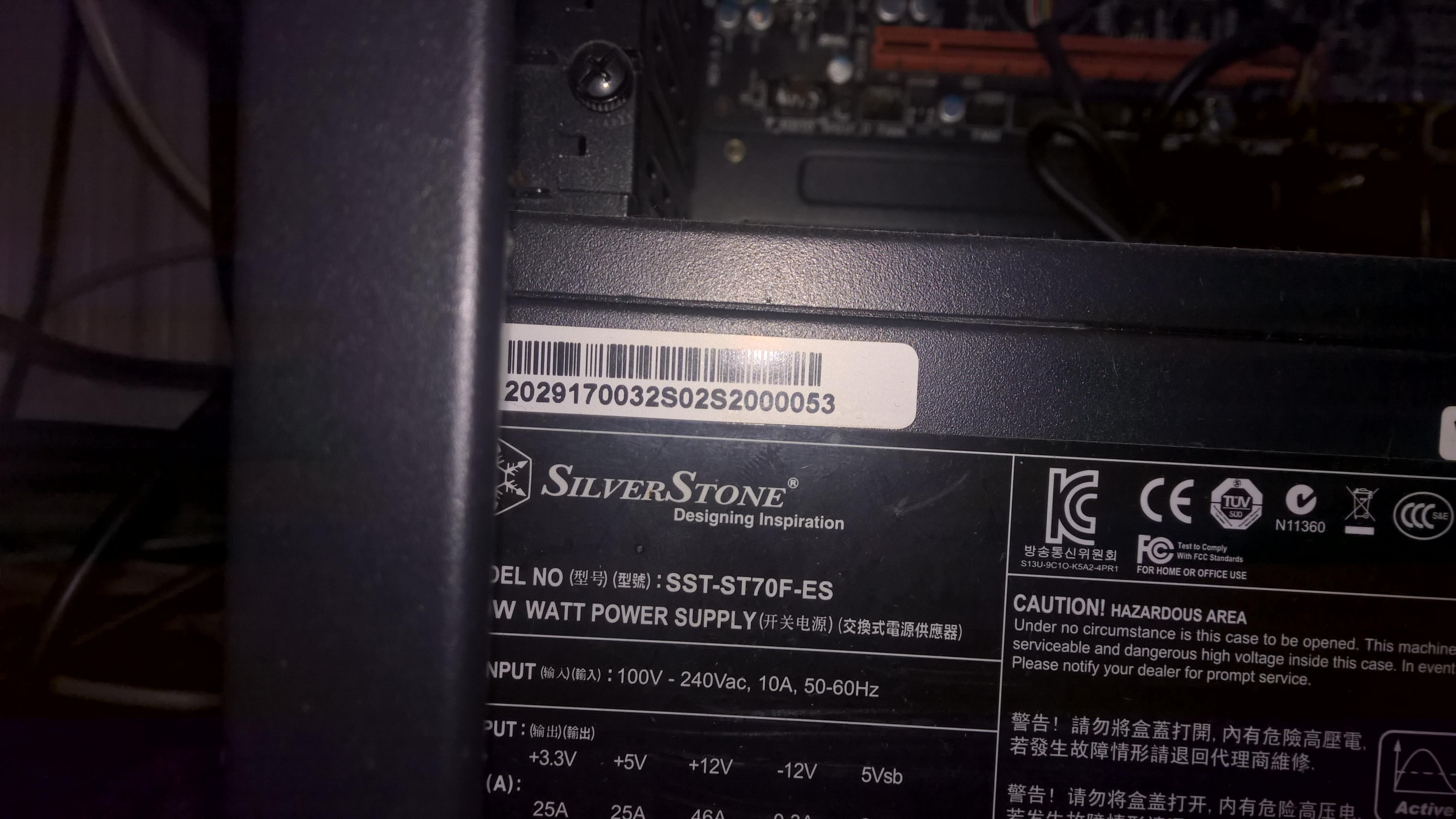

bitte mal die genaue Bezeichnung des Netzteils posten, steht auf dem Sticker an der Seite
ich hoffe der Ausschnitt reicht!
Danke für die Antworten, allerdingst bin ich jetzt nicht wirklich weitergekommen, da es wohl mehrere Möglichkeiten gibt oder nicht?
das ist ein 6 Jahre altes Netzteil mit einem +12V Strang. Würde es gegen etwas vernünftiges mit 400-500 Watt tauschen.
Immer dieser "Netzteil-Austausch-Wahn"... das Netzteil reicht locker, und auch die Verwendung eines 6->8-Pin-Adapters wird keinen Brand verursachen.
och doch, passt schon. Steht in der offiziellen Liste drin, wird laufen.
Was mich aber wundert ->
1 x 8/6-Pin PCIE connector (500mm)
3 x 6-Pin PCIE connector (500mm / 150mm)
sprich du hast einen 6Pin Stecker wo dran noch nen 2 Pin Ding baumelt welche du zusammenstecken kannst damit du nen 8 Pin Stecker hast
findeste den einfach nicht oder was is da los? ;)
