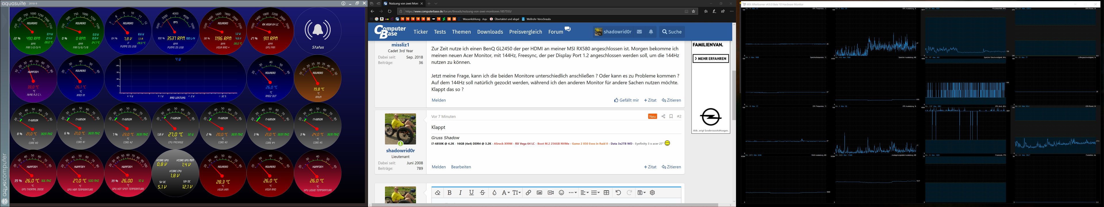

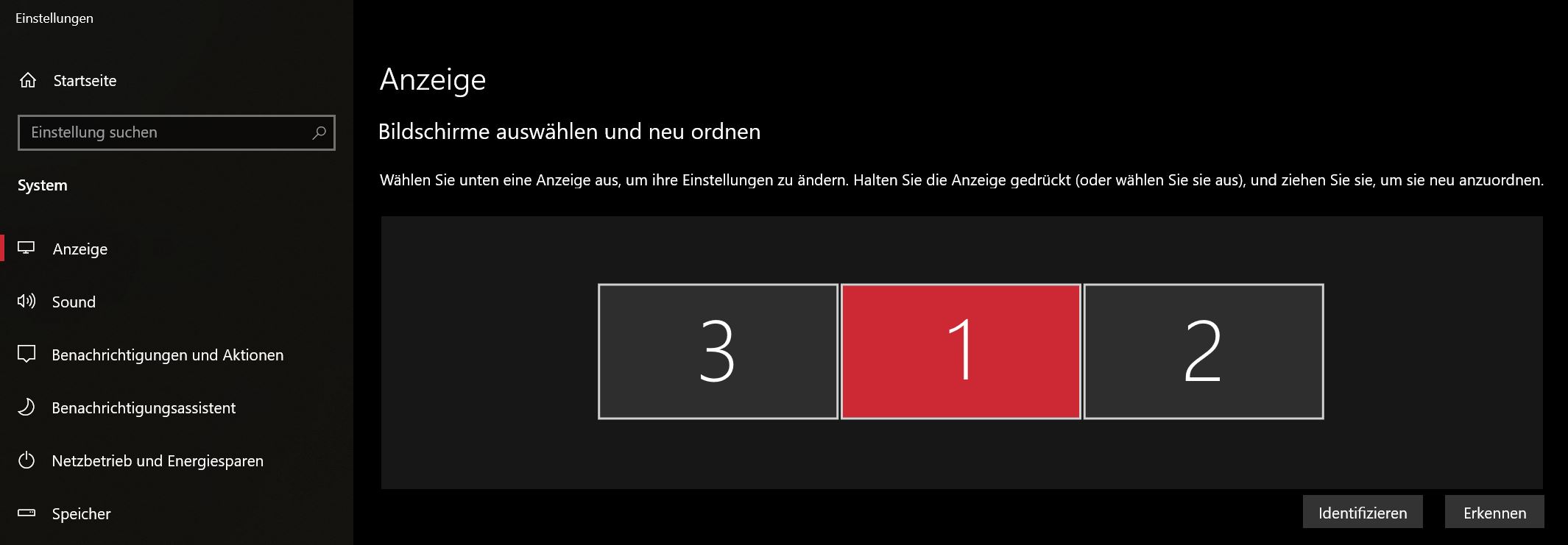

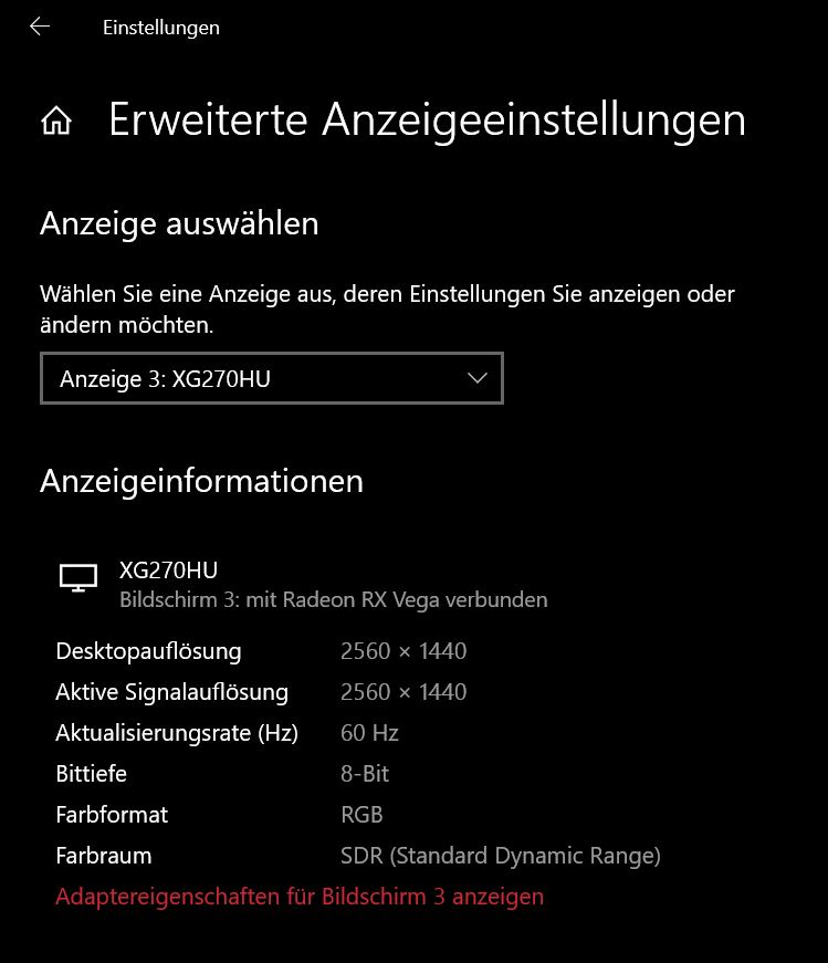

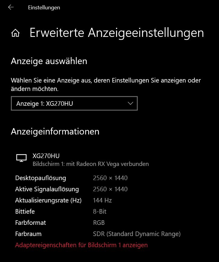

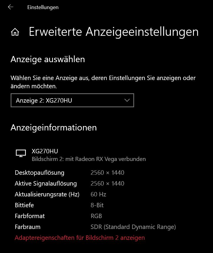

Klappt... Klappte schon mit R9 390... Also geht das auch mit einer RX580. Ich spiele aktuell auf dem Mittleren in 1440p mit Freesync und 144Hz. Außen nur Systemkram Derweil mit 60Hz.
Desktop komplett
