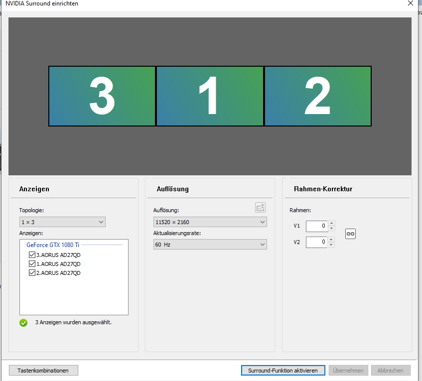

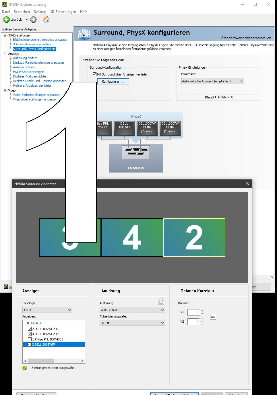

Grafikkarte: Gigabyte 1080Ti extreme, Monitor: 3x AD27QD
Normalbetrieb 2560x1440 @ 144Hz pro Monitor unter Windows problemlos.

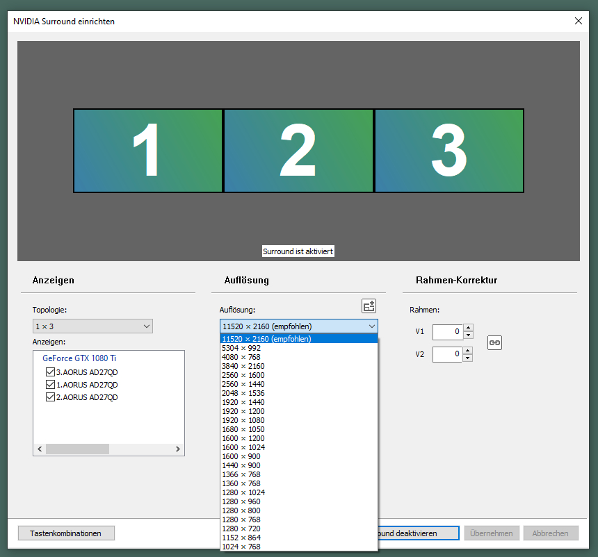

Beim Versuch Triple Surround zu erstellen wird nur ! 4K pro Monitor angeboten.
(11520x2160 @ 60Hz)
Meine bevorzugte Auflösung 7680x1440 bekomme ich nicht angeboten.
Warum nicht, hat jemand eine Idee ???

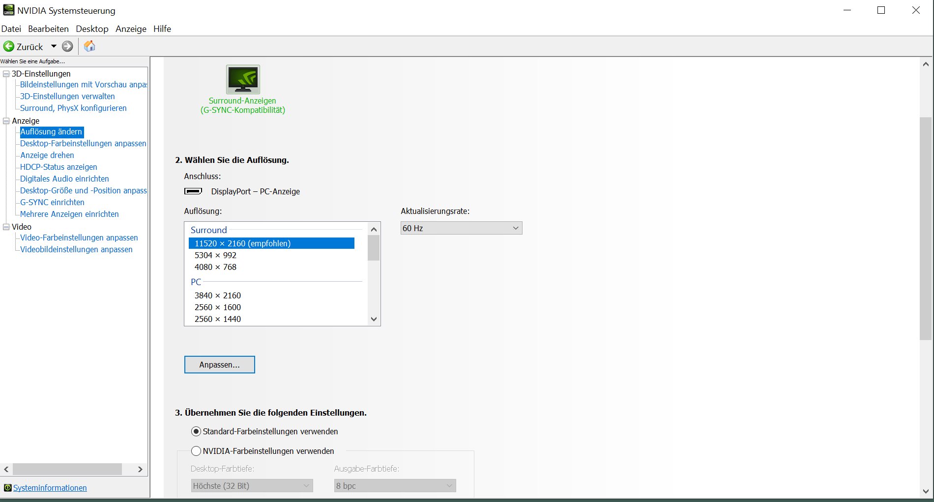

und einzeln kannst du denen auch nur 1440p geben ? sonst ist wirklich DSR aktiv
Benutzerdefinierte Auflösung erstellt und getestet ?
Hi
4K ist einzeln und als Surround bei 60 Hz moeglich.
Definitiv, ich sitze davor....
PS: Laut Nvidia System ist DSR off

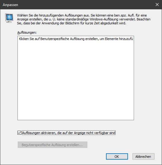

im letzten Bild mal auf Anpassen geklickt und dann unten eine Benutzerdefinierte Auflösung erstellt ?
Geht nicht wenn Surround aktiviert ist . Siehe #8
Kein DSR, keine Custom-Resolutions.

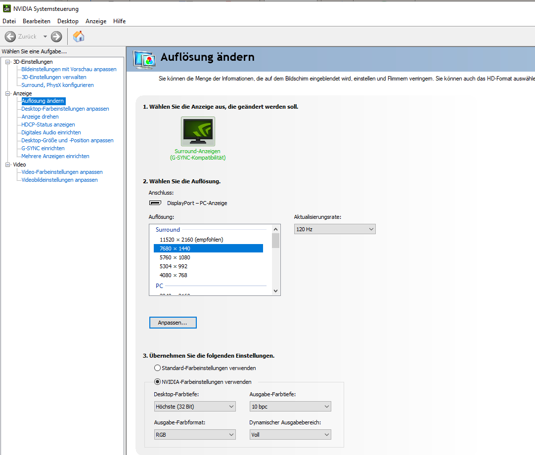

Problem gelöst!
Triple Surround ist selbstverständlich auch mit dieser Hardware in einer Auflösung bis 7680x1440 @144Hz einstellbar.
....man muss nur wie meistens den Doctor machen und darf keinen Support befragen!!!
