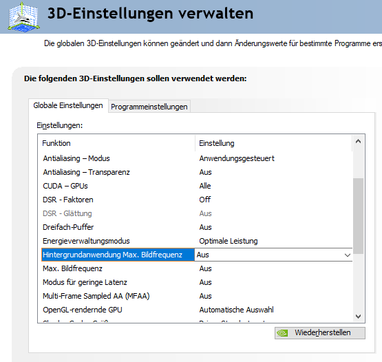

Vielleicht auch diese Option mal testen:
Danke, ich habe soeben eine ähnliche Option bei Anydesk entdeckt und dort die Hardwarebeschleunigung deaktiviert, siehe da es ist Ruhe...
Hmm, leider nicht, zu früh gefreut. Temperatur geht weiterhin hoch, und Deine Option ist auch deaktiviert.
Bin also offen für weitere Tips :-)
