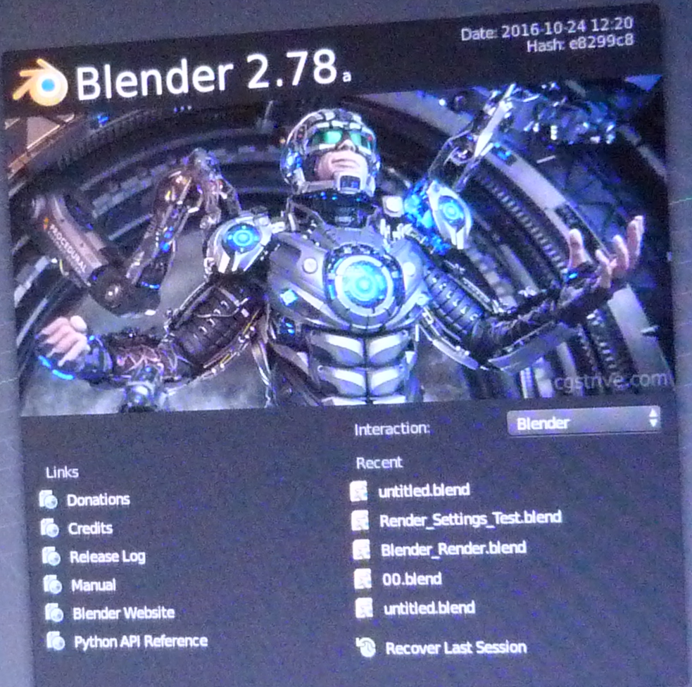

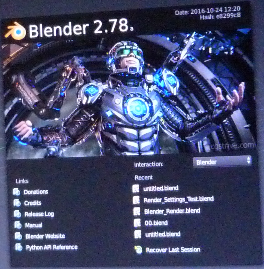

Hi CB,
Seit einen Treiber-Update sieht alles irgendwie Milchig und ein wenig entsaettigt aus, aber wenn ich jetzt die Aufloesung in Windows von 1920x1080p auf 800 x 600p und wieder auf 1920x1080p, sieht alles wieder wie vor den Treiber Update aus. ( siehe Fotos )

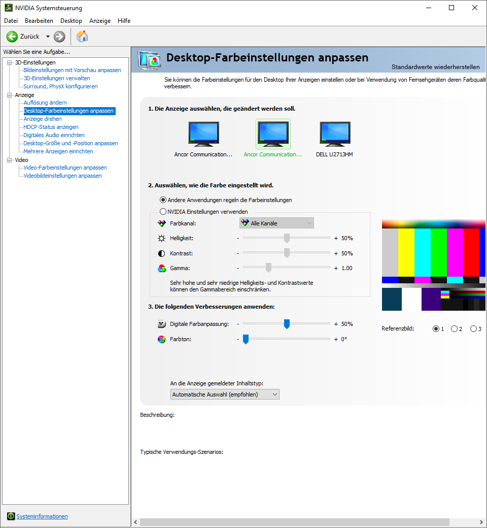

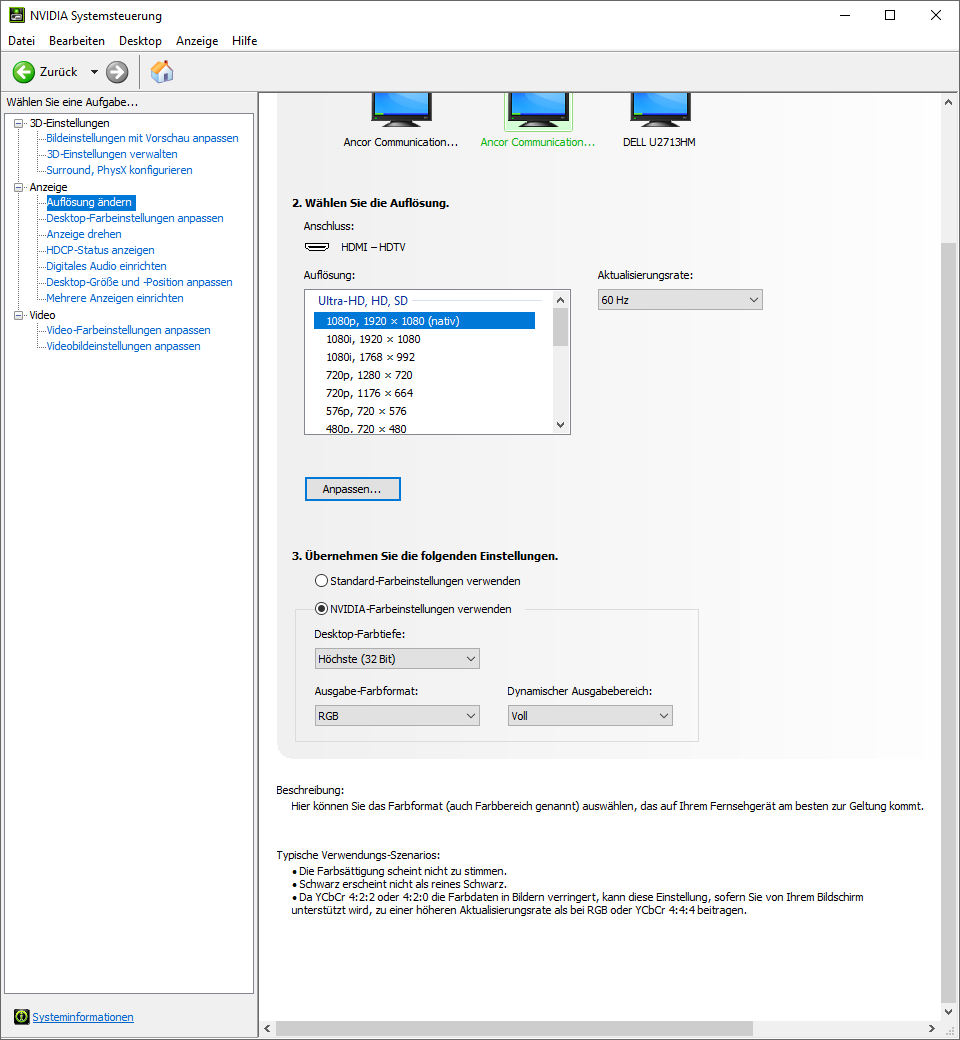

@CrazyT
Danke fuer die Antwort,
Die Einstellung dynamische ausgabebereich stand auf "begrenzt"
werde jetzt einen neutstart machen und es testen.

@CrazyT
Danke das hat funktioniert. jetzt sieht alles wieder schoen aus (*.*)

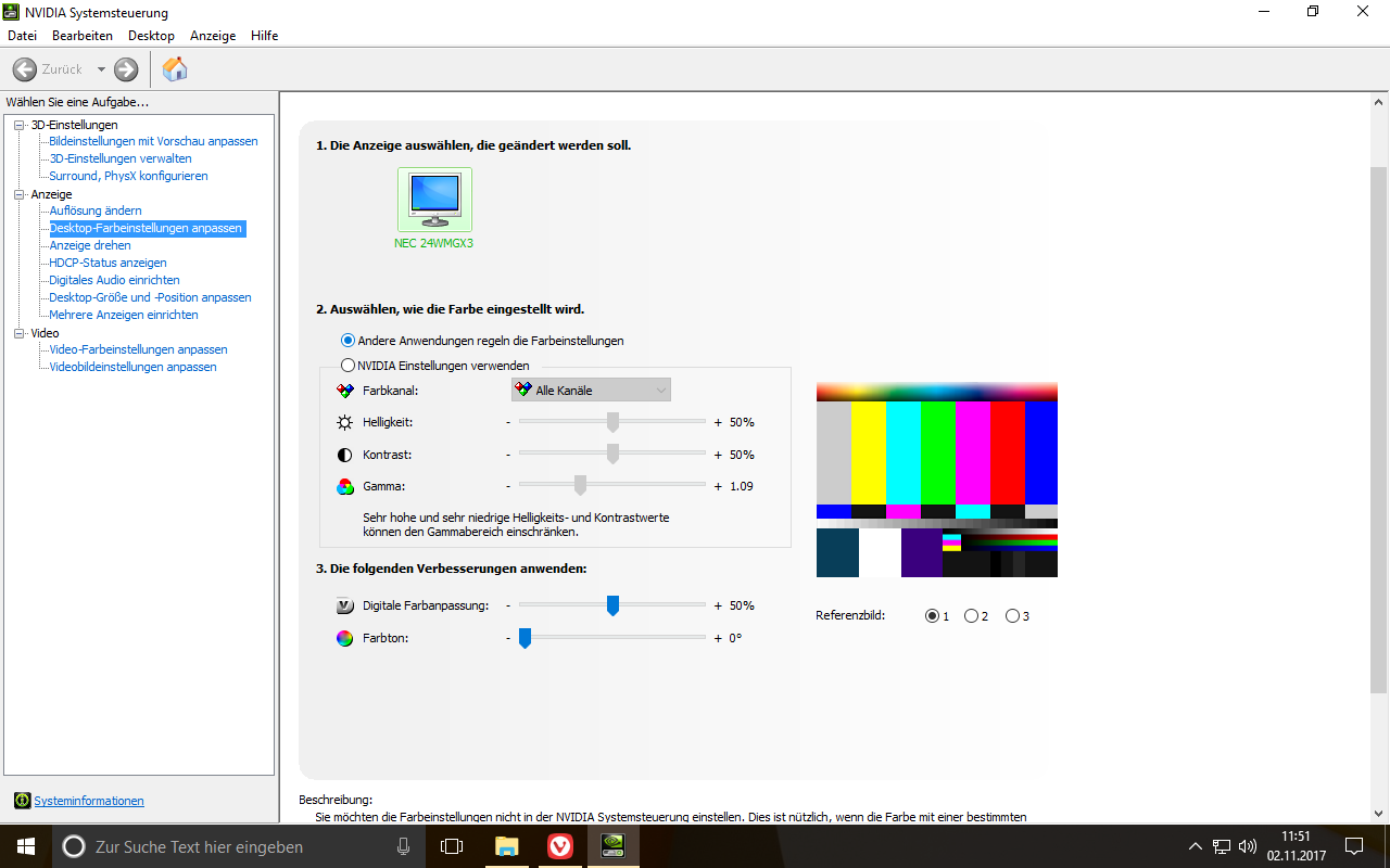

@CrazyT
Hehe habe einen gemacht (^^;)
Sosehen meine Einstellungen jetzt auch aus.

ja, das sind immer die Standard-Einstellungen. Du könntest mal probieren ein neues Monitorprofil zu installieren. Du findest es wahrscheinlich für deinen Monitor entweder auf tftcentral.co.uk oder prad.de. Das sind immer Dateien mit der Endung .icc
