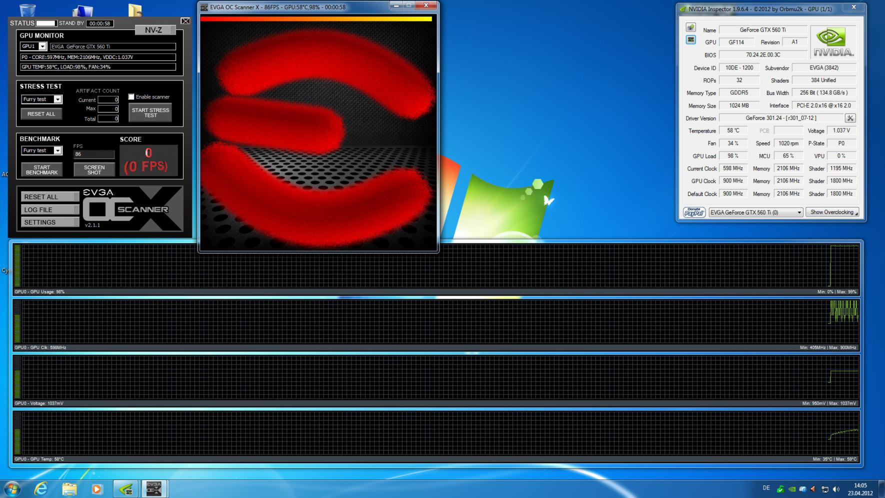

Ich wäre von selbst gar nicht auf diesen Phanömen gekommen, aber durch die Probleme mit dem 296.10 Treiber
Nvidia Treiber 296.10 Problem
habe ich den neuen Beta Treiber 301.24 intensiv getestet und er ist frei von Bildfehlern, jedoch hat der neue Treiber anscheinend eine Zwangsregulierung eingebaut. Diese betrifft die maximale Taktrate, bei maximaler GPU Last.
Nur kurz zur Erklärung, es gibt ja verschiedene Powerstates der GPU in der Regel 3 oder 4
bei mir sind das wie folgt diese
P0 = 900 Mhz
P8 = 405 Mhz
P12 = 51 MHz
,nun verhält es sich ja so, das wenn eine 3d-Anwendung die GPU intensiv ausnutzt, diese in den P0 Level springt und mit maximaler Taktrate rechnet. Dies war bislang auch bei all meinen Nvidia Grafikkarten so der Fall, einer 460, 560, 560Ti, 560Ti448, 570 mit den bisher zertifizierten NVidia Treibern bis zur 300er Serie.

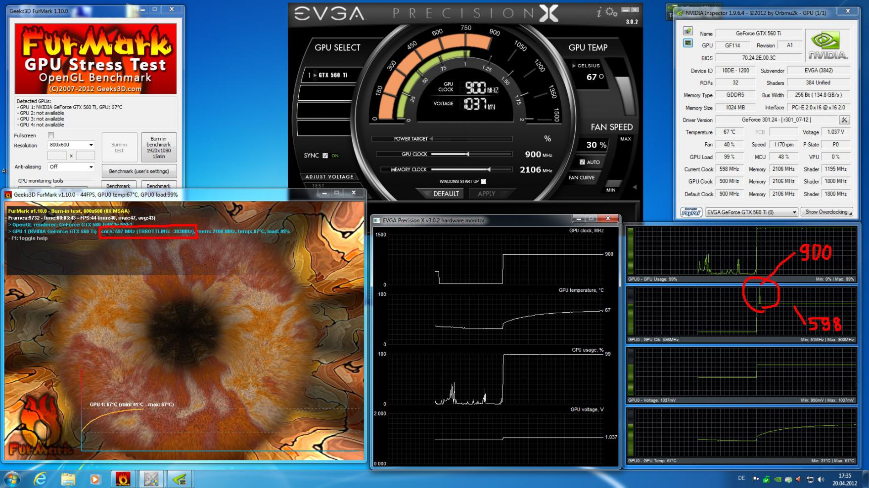

Der neue 301.24 hat anscheinend einen Bug oder aber es ist so gewollt (von NVIDA), das er bei 98-100% GPU Last diese zwangsweise runtertaktet ! und zwar auch auf Stufen ausserhalb der Power States !

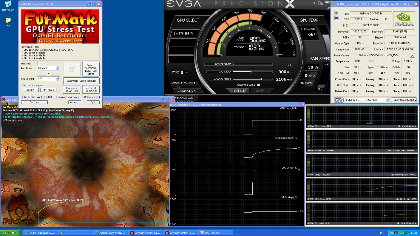

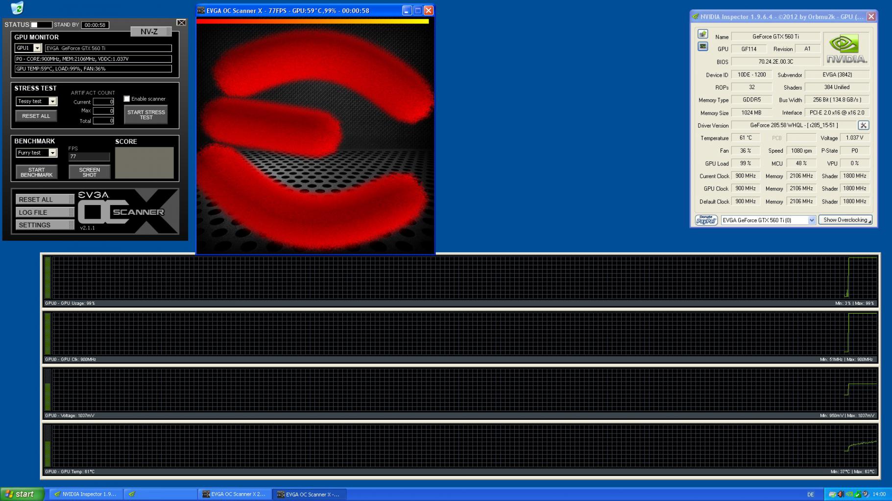

die Zwangsregulierung lässt sich sehr gut mit dem Tool NVidia Inspector aufzeichnen. Wie man auf meinen Screenshots sehen kann, tritt bei absolut identischer Hardware (gleiches System mit 2 Bootfestplaten) die Zwangstaktung nur mit dem 301.24 Treiber auf und nicht mit dem älteren 285.58 Treiber !
dabei taktet der Treiber teilweise die Karte auf 598 MHz und teilweise auf den P8 State (405 MHz) und auch dazwischen pendelnd.
Ich habe die vermutung das dies evtl. nur bei den NVIDIA Refernzdesign zum tragen kommt, sicher bin ich mir allerdings nicht, da ich bislang noch keine anderen Tests mit anderer Hardware machen konnte.
hast du dir auch mal die fps werte angesehen?
da sind die mit ~600MHz höher (zumindest bei bild 3/4)
und ich bin der meinung, dass XP und WIN7 schon ein großer unterschied ist!

es geht sich in erster Linie nicht um FPS Werte und der Vergleich Win7 64bit und WinXP 64bit, darauf ziele ich nicht ab, der Test mit Win7 und Win7 bringt das gleiche Resultat, es geht um die Tatsache, das die Hardware anderes getaktet wird durch den neuen Treiber.
