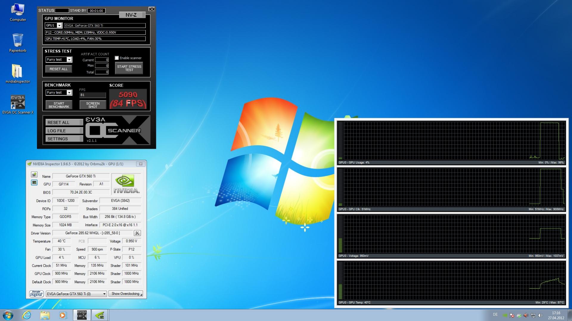

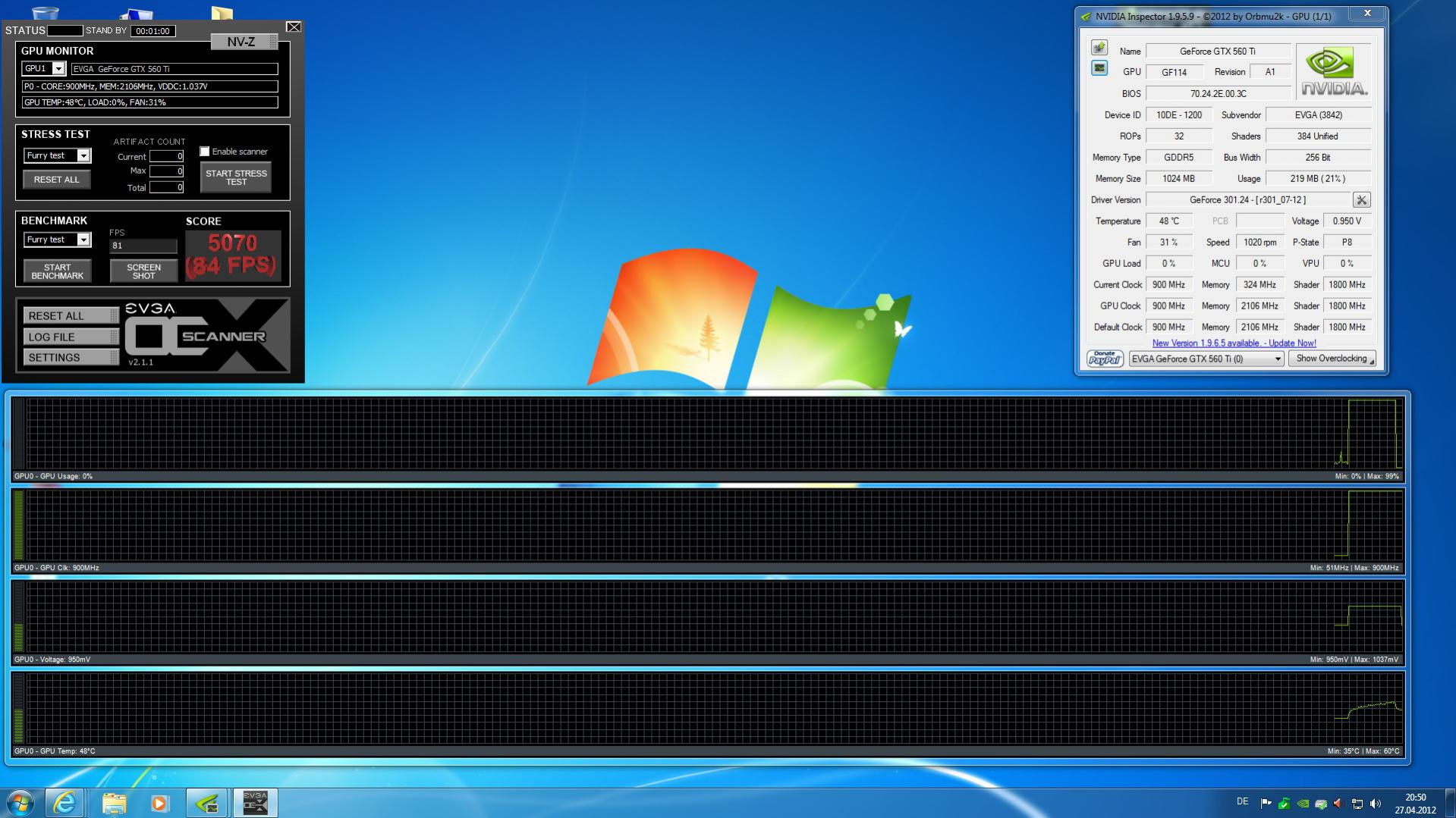

Scenario 1:
1.) Die Hardware aus meinem Eröffnungsbeitrag
2.) eine neue formatiere Festplatte eingebaut und Windows 7 64-bit Service Pack 1 installiert
3.) Treiber CD installiert
4.) Nvidia Inspector installiert
5.) EVGA OC Scanner installiert
6.) Teiber 285.62 installiert
während des Benchmarks immer auf P0-State (900 Mhz) durchgehend !!!
Scenario2:
Festplatte neu formatiert !
1.) bis 5.) wie Scenario 1
6.) Beta-Treiber 301.24 installiert
= im P0-State, regelt die GPU auf P8-State (405 Mhz) und 598 MHz runter (kein State !!!), bzw. pendelt zwischen diesen Werten und P0-State (900 Mhz) !!!
alle Einstellungen sind gleich (Windows Standard), es wurde keine zusätzliche Software installiert.
Somit ist wohl jetzt endgültig mal klargestellt, das die Zwangsregulierung am neuen Treiber liegt.
Ausserdem habe ich noch weitere Tests mit dem 301.24 Treiber durchgeführt und ich konnte, einen Einbruch des P0-States während des ersten Benchmarks von 3dmark Vantage auf den P8-State (405 Mhz) messen.
Es liegt nahe, das dies auch bei sehr Grafikintensiven Spielen evtl. der Fall sein könnte, z.B. Battlefield3 und Crysis2 mit dx11...?

ich hatte noch die Anhänge vergessen sorry...

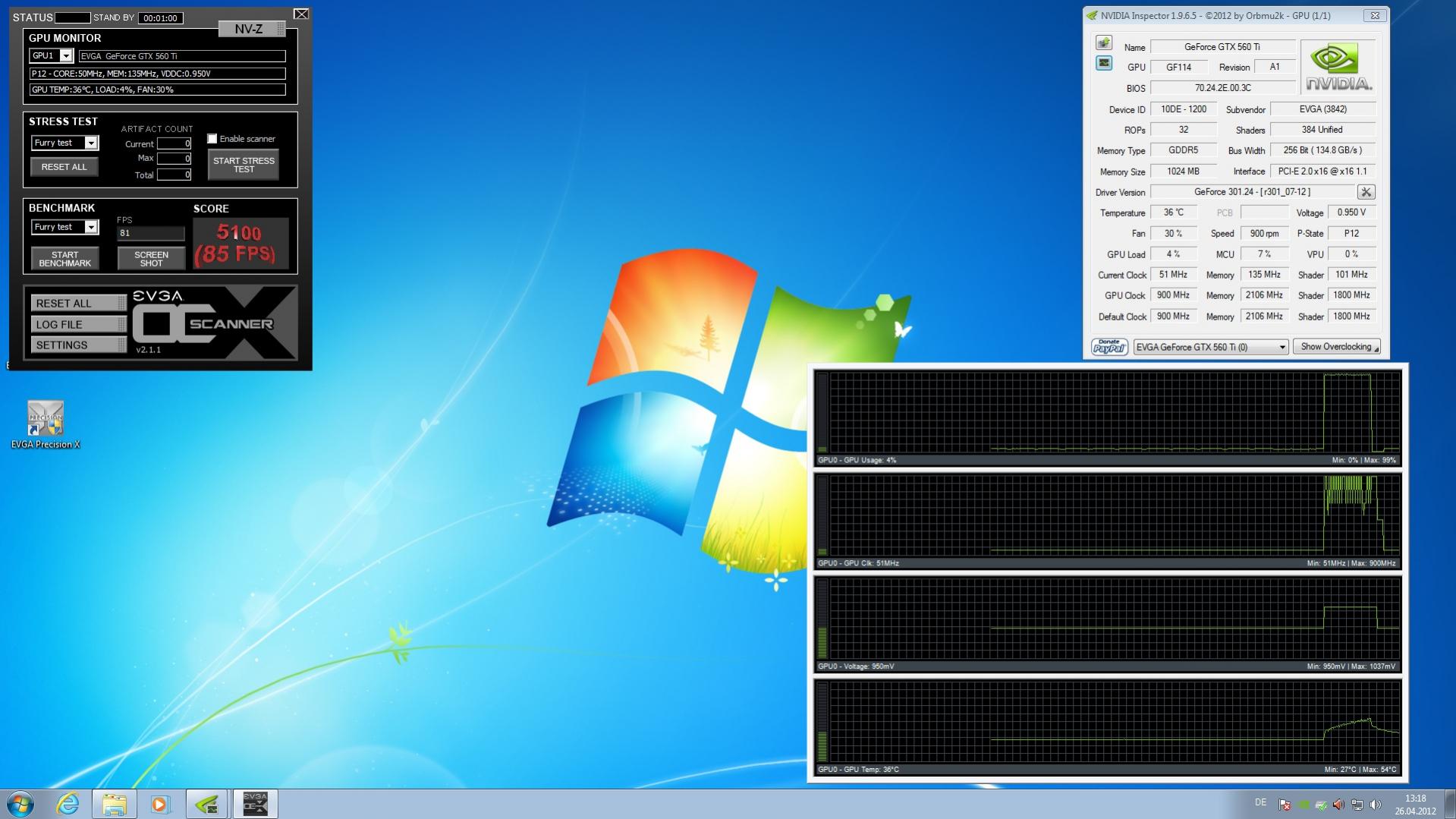

okay, habe ich gemacht...
ich habe nun den
- Nvidia Inspector 1.9.5.9
- Treiber 301.24
und tatsächlich, der Bench läuft durch und in der Aufzeichnung gibt es keine Schwankungen
(=immer voller GPU Takt).
also danke, das war der finale Tipp, bzw. Beweis, das ich dann doch falsch liege !
danke für die Erkenntnis

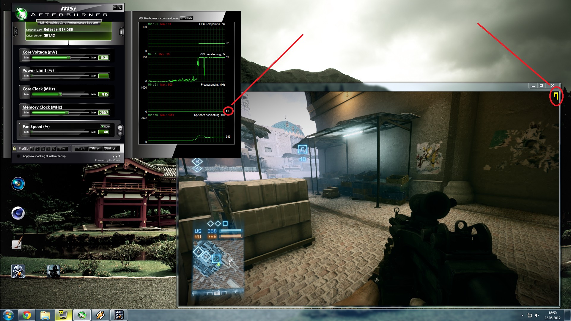

Soa dann zeig ich euch mal was:
301.24
zwischenablage01-jpg.282374
BF3 startet, Core Clock bleibt auf 51MHz, falls jetzt jemand sagt das wird nur nicht richtig angezeigt...... mein spiel läuft mit ~3-8fps.
Alter Treiber rauf, läuft wieder ohne irgend ein Problem.
Karte ist ne GTX 580 AMP! von Zotac, Standarttakt = 815MHz mit dem sie beim alten Treiber auch rechnet.
So dann wieder neuen Treiber drüber, Crysis 2 starten, GPU-Auslastung geht auf ~99%, Takt bleibt bei 51MHz, bei mir kommen so ca. 2Frame/sec am Bildschirm an.
Und jetzt kommt der interessante Teil mit neuem Treiber (301.41):
Wenn ich jetzt einen Core-Clock erzwinge (sprich ich übertakte die Karte auf 900MHz) dann läuft alles wie am Schnürchen, im Schnitt hab ich ~5-10fps mehr als mit dem alten Treiber bei gleicher Übertaktung. (so 70fps avg.)
Hier der Changelog aus der PDF Datei:
  • NVIDIA GPU Boost Technology - dynamically maximizes clock speeds based on workload of the game to push performance to new levels and bring out the best in every game.
Da haben wir den Fehler :D
Wenn jemand nen Weg kennt dieses "GPU Boost" oder mein Problem anders zu lösen bitte melden.
