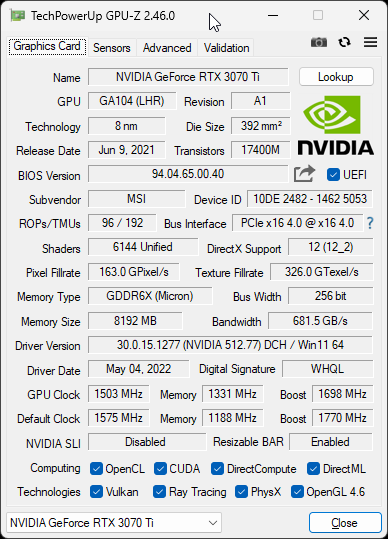

Anbei mal ein Bild: Zimmertemperatur 26Grad! ( es läut ein TimerSpy 3DMark im zweiten Bildschirm )
Wie man sieht ist TDP noch nicht erreicht.
Da die Karte aber mit 1770MHz ausgeliefert wird, und von "alleine" ( Curve verändert ) auf 1995 boosted, mag ich da nicht eingereifen.
Mir geht es eher um den Speicher.
Ich finde keine Angaben wie weit ich es bzw. dem Speicher " treiben " darf.
Es ist Micron Speicher laut GPU-Z
Ist eventuell ein anderer User hier unterwegs der auch diese Karte hat und Erfahrungen im Bereich RAM OC hat?
Wo ist da die Grenze. Ja, ist von Karte zu Karte unterschiedlich, aber einen groben Richtwert wird es doch sicherlich geben.
Dazu sei gesagt das ich mit der Karte sehr zufrieden bin, es aber gerne " auf die Spitze " mit dem RAM treiben möchte :)

Am besten selbst herausfinden. Ich habe schon welche mit über 1300MHz gesehen.

Habe exakt diese Karte als non-Ti und bei mir gehen +1200Mhz stabil. Ab +1000 Mhz bringt es aber kaum was.

Da der Sommer vor der Tür steht und deine Karte laut Screenshot bei 0.9x Volt liegt, schau mal was du mit 0.8x Volt an Takt und vram overclocking rausholen kannst, da hast du echt mehr von wenn die konstant kühler bleibt und nen längeren Takt halten kann als wenn dir die Karte mit 0.95 oder darüber permanent in irgendein Throttling läuft (Hotspot Temperatur, Power usw...).

Also die Karte zieht schon weniger als normal... " normal " sind 1050mv, habe da also schon angepasst. Die Karte zeit unter absoluter Volllast 280Watt...( und nicht 310 / 320 wie der Hersteller es angibt ) was natürlich fürchterlich ist, aber dank Strom vom Dach mit Pufferspeicher mir ziemlich egal ist :)

Ich würde mit 0.85 Volt starten, 1850 MHz und Speicher plus 500. Von da an "hangelst" du dich hoch (oder runter...). Generell gilt, mehr vram Takt bringt analog zu gpu Takt ein mehr an Leistung. Grob gesagt.
