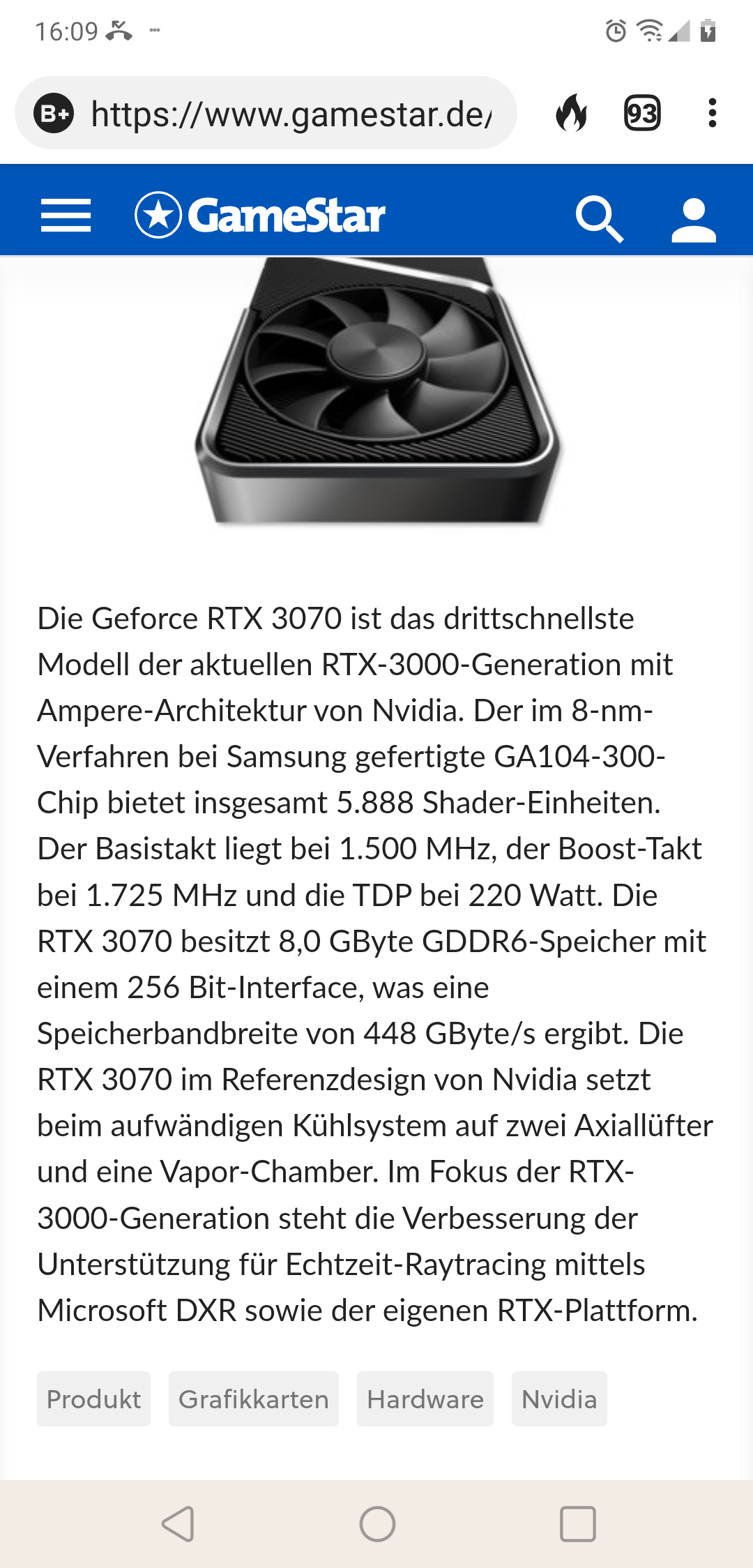

Warum? Das passt doch. Siehe Screenshot. Der offizielle boost Takt ist 1725. Mit deinem undervolt läuft se dann konstant auf 1830.

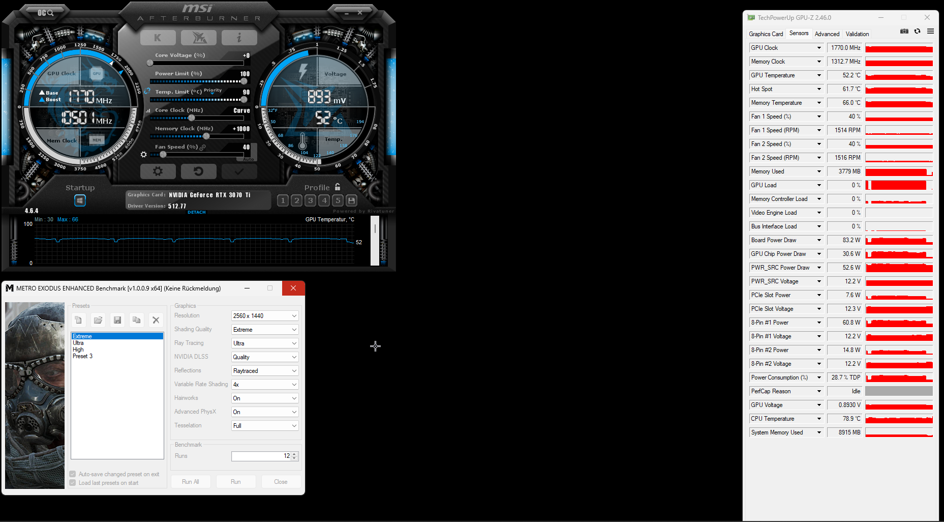

nabend,
die 900mV ist wohl auch bei mir eine magische Grenze....
Aber mit den Settings bin ich nun bei 900mV auf 1850 / +1150 auf das RAM / Lüfter bei 40% = 59 grad und 250 Punkte weniger im 3Dmark... Damit kann ich leben.. ( Raum Temp bei 26,9 derzeit ) - Reminder an mich... Klimaanlage kaufen..
Da geht bestimmt noch eine Menge feinschliff... aber so geniesse ich gerade mal die Karte... Heute Abend dann Metro Ex dingsbums.... Benchmark.. mal sehen was der sagt.
Es rennt ohne. Kein Limit erreicht!
