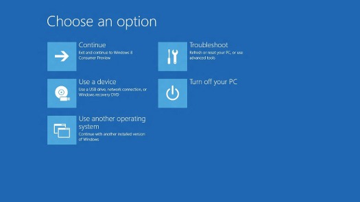

die F8 kannst du zum Tod drücken, dann wirds wahrschenlich bei Windows 8 nicht mehr kommen :D versuchs noch mehrere male Windows per Gewalt aus und anzuschalten, wenn du Glück hast, wird ne Menü mit vielen Optionen kommen
So bin wiede im System. Ich frage mich wieso nach der Treiberinstallation blacksreen kommt. Mach ich beim löschen irgendwas falsch? Biite Anleitung! Im Inet ist nur veraltetes.
