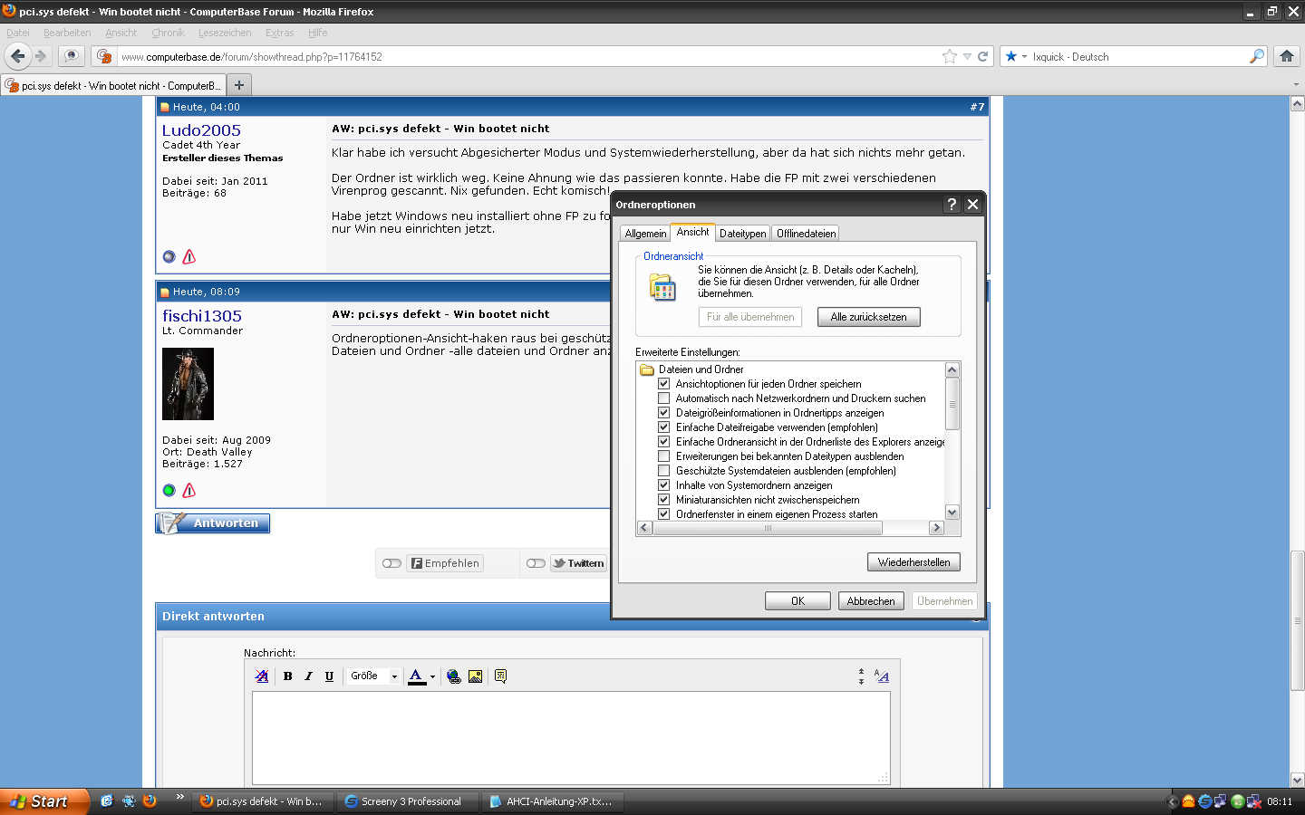

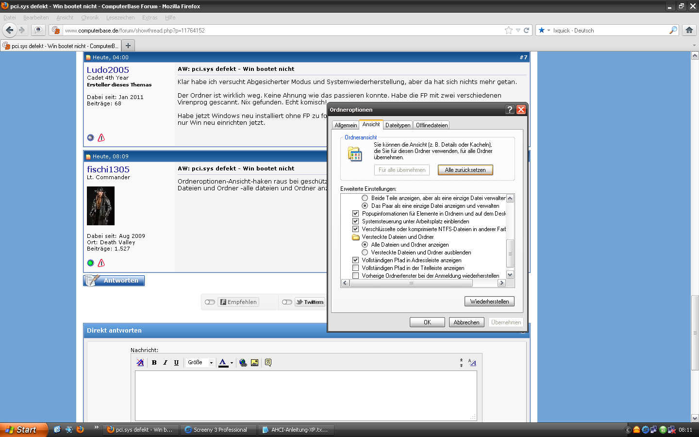

Start-Systemsteuerung-Ordneroptionen-Ansicht-haken raus bei geschützte systemdateien ausblenden-und runter scrollen-versteckte Dateien und Ordner -alle dateien und Ordner anzeigen, jetzt dürfte auch dein Ordner zu sehen sein
