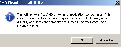

AMD Treiber !
Mit dem AMD Tool (AMD CleanUninstall Utility) haste dir nicht nur den Grakatreiber sondern auch den Chipsatztreiber runtergehauen.
