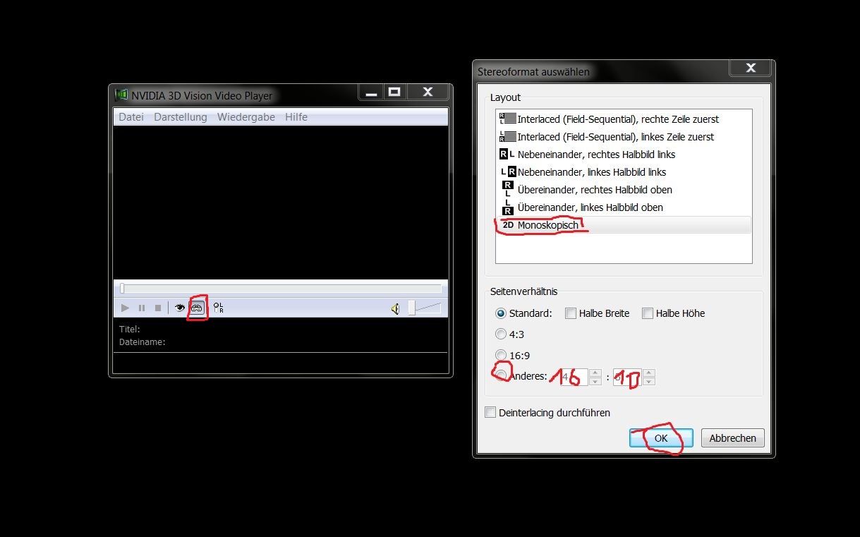

hey du hast es falsch eingestellt bei video wiedergabe must nur 2d wählen danach ein doppelklick und schon bist du in 3d =) welche videos hast du für 3d?
hier hab für dich mal bild gemacht wie das genau geht
1)nvidia 3d vision video player starten
2)video einfügen
3)kommt abfrage dann siehe bild
4)doppel klick auf video player und schon hast du 3d
5)mit den pfeil tasten kannst du bild link rechts oben unten schieben

Ich kann ja schon 3D sehen, wenn ich auf stereoskopisch klicke und dann vollbild mache
dadurch, dass Bild hin und her schieben kann, sehe ich viel weniger doppel-dreifachbilder in Filmen.
geht das so auch in Spielen? wenn ja wie?
nein in spielen kann man nur die schärfe einstellen von der 3d vision irda sender rückseite
