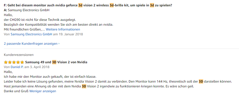

Mein Monitor Samsung C49HG90
auf chip.de steht man braucht nur einen 120 Hz Monitor

ich habe jetzt einen anderen Monitor bei dem das Zocken in 3D mit dem HelixMod funktioniert.
