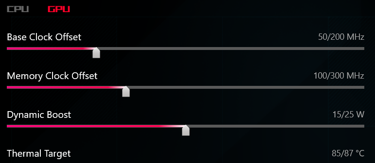

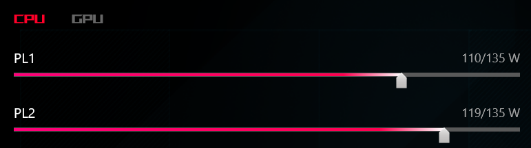

ich habe nun alle Tipps von dem genannten Forumsbeitrag durch, nichts hat geholfen. Werde wohl den Thunderbolt weiternutzen. Da ich aber von Hardware nicht so viel Ahnung habe, freue ich mich über ein kurzes Feedback zu folgenden beiden Bildern, die die Einstellungen in Armoury Crate zeigen. Ich bin nicht sicher, ob ich diese vor einem Jahr mal angepasst hatte, damals aber nur wegen der Temperatur, nicht wegen des Ruckelns. Aber vielleicht hat die CPU oder GPU Einstellung doch etwas damit zu tun, weil sie nicht korrekt ist? Kann man diese Werte jeweils so lassen?

Vielleicht auch einfach mal das ganze vorinstallierte Zeug runterschmeißen und gucken obs dann läuft.
Typ schrieb:
Windows Energie Einstellungen auch die CPU mal auf max. 98% gestellt
Selbst dann wird die CPU so warm?
Leider kenne ich mich nicht gut genug aus, dass ich mir das zutraue, das Armoury Crate herunterzuschmeißen, und es ist auch nicht ganz schlecht zur Lüftersteuerung (für die Geräuschkulisse). Habe aber nur in den niedrigen Lasten etwas geändert.
Inzwischen geht die CPU "nur" noch auf 97 Grad nach einer Stunde WRC 8 (als Maximum in HW Monitor). die nvidia war bei knapp 80 Grad als Maximum, Festplatte um die 40 Grad, Motherboard ist mir gerade entfallen, war auch ok.
Sind denn die Werte aus den Bildern ok oder irgendwie widersprüchlich?
