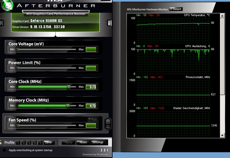

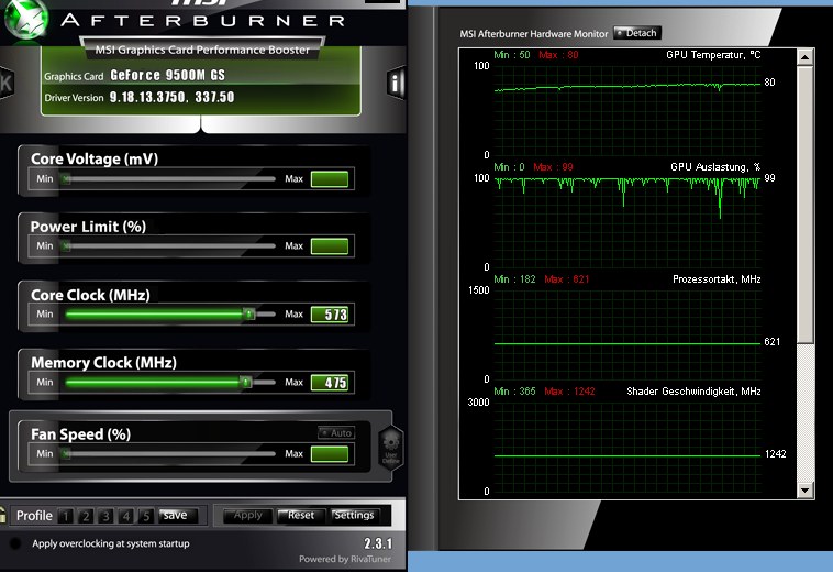

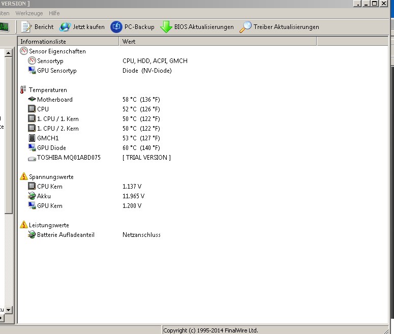

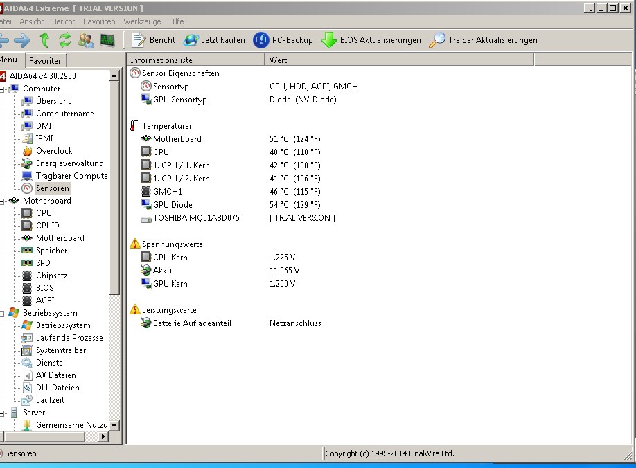

so sieht das ganze aus das komische allerdings war ich hatte irgendwie nicht sofort am anfang diese fps drops sondern erst später habe mit konstant 50-60 fps gespielt komisch:
wenn das LAST-Temperaturen sind ist es ok.
Falls deine Screenshots aber IDLE-Temperaturen anzeigen fängt sicher irgendwas irgenwann zu drosseln (runtertakten) an.
Hast beim sauber machen auch mal die Wäremeleitpaste/Wärmeleitpads erneuert?
Die dürfte mitlerweile hart wie Beton sein ...
Nein noch nicht ^^ aber die temperaturen stimmen doch? :/ an was könnte es denn liegen? lief doch auch alles vorm patch 4.5 erst seit dem sind die FPS drops da aber es hat sich nichts großartig verändert. Habe grad gegoogelt bin nicht der einzige kann das auch sein das der patch die fps drops verursacht ?
wenn das die Temperaturen sind während du spielst schon.
Wenn das Temperaturen unter Windows sind nicht.
Für "Ohne-Last-Temps" (IDLE) sind die Temps zu hoch für "unter-Last-Temps (LAST) optimal.
Beim Spielen wird die hardware natürlich heißer weil sie arbeitet. Über 80 Grad sollten die Sensoren nicht gehen sonst taktet was runter und deine Frames brechen ein.
Lass mal das Spiel laufen und taske dich dann auf den desktop. Überprüfe dann die Temperaturen.

na sieht doch gut aus.
Graka taktet nicht runter.
die 80 Grad sind auch ok (für ein Notebook).
Dann liegts am Patch.
