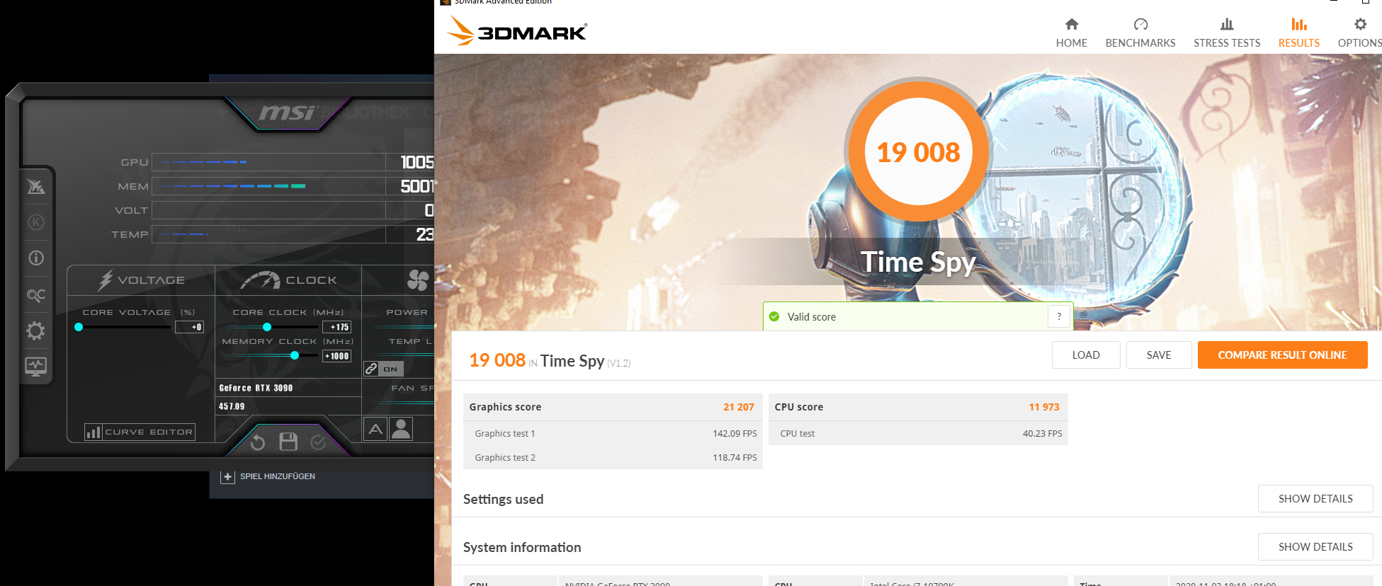

@KCX Update:
Lüfter 100%
GPU Clock +150
MemClock +950
Mehr geht unter Luft glaub ich nicht mehr 🙈 Ich wollte eigentlich die 19k knacken. Leider (noch) ohne Erfolg.
| 18.982 | EVGA RTX 3080 XC3 Ultra | 2.190 MHz / 2.626 MHz | Intel Core I7 6700K 16GB 3000Mhz CL15 | @BloodReaver87 | 03.11.20 |
Lüfter 100%
GPU Clock +150
MemClock +950

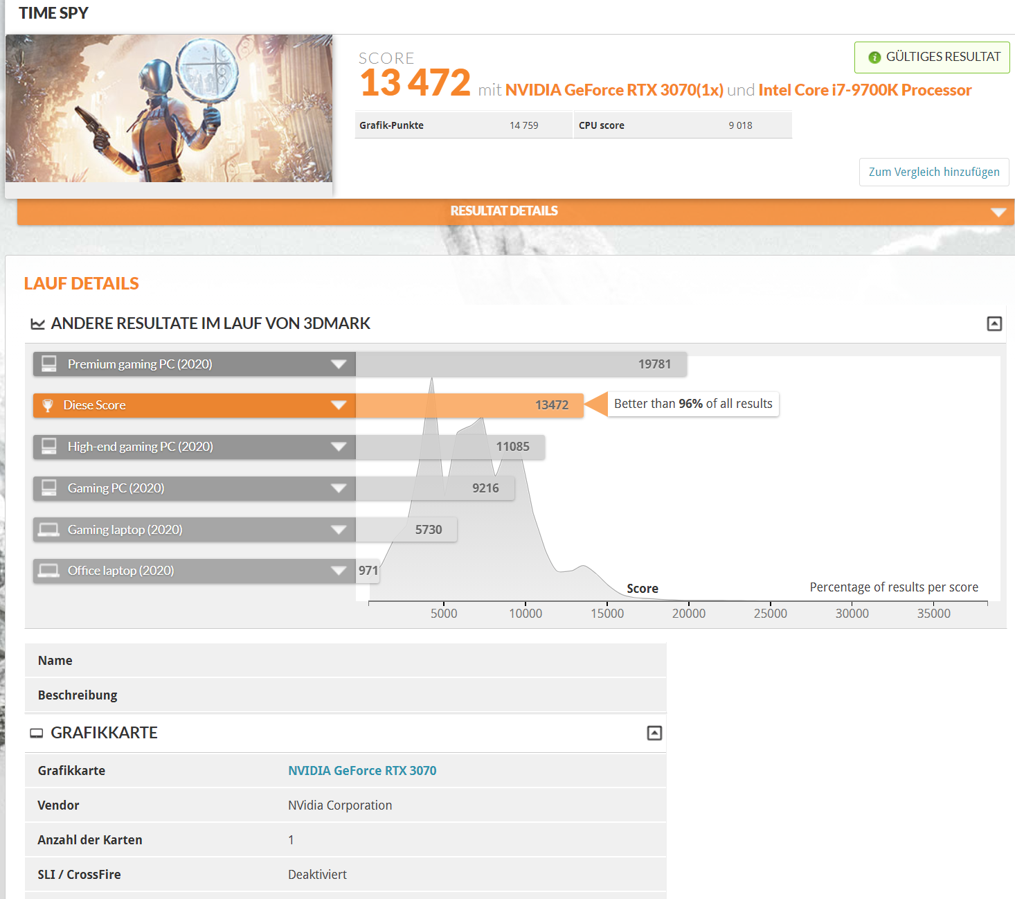

Na komm, die 19 Punkte müssen noch drin hängen.BloodReaver87 schrieb:Ich wollte eigentlich die 19k knacken.
Ich hab die 3070FE noch mal rangenommen
14.759 nvidia RTX 3070 FE 2.085 MHz/2.100 MHz - also Core +140, VRAM + 1.400

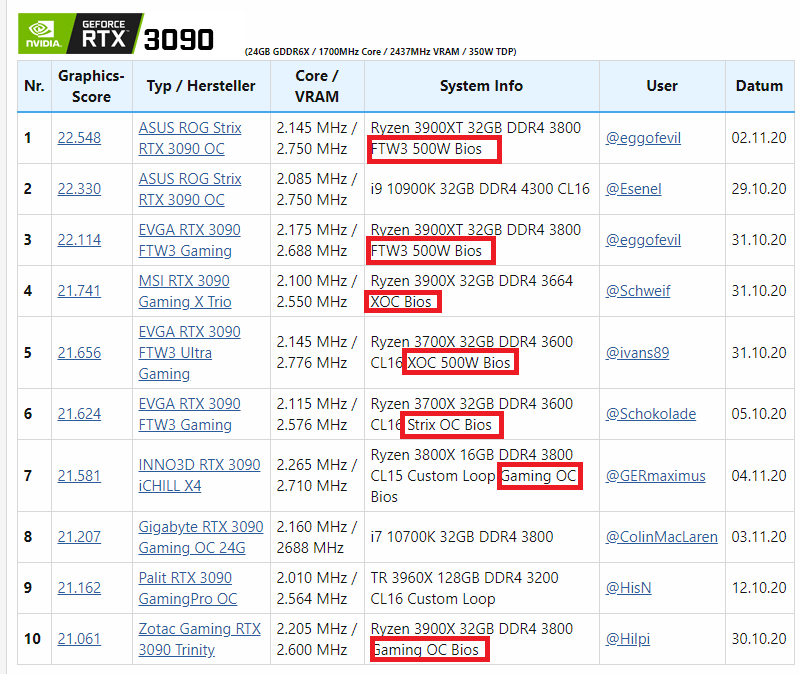

GERmaximus schrieb:@KCX
Kleines Update, knapp an Platz 3 vorbei, @eggofevil da fehlt nicht mehr viel^^
21351 INNO3D GeForce RTX 3090 iCHILL X4 2235mhz/2670mhz @3800X 16GB @3800 CL15 Custom Wakü und Gigabyte Bios +1088Vram +235core
@KCX letztes Update erstmalGERmaximus schrieb:Noch ein Update, aber langsam ist Ende
21487 GeForce RTX 3090 iCHILL X4 2235mhz/2670mhz @3800X 16GB @3800 CL15 Custom Wakü und Gigabyte Bios +1088Vram +235core
21581 GeForce RTX 3090 iCHILL X4 2235mhz/2670mhz @3800X 16GB @3800 CL15 Custom Wakü und Gigabyte Bios +1088Vram +235core
Ja alles wie vorher, aber von 39Grad auf 30Grad GPU Last (Direkt mal das kalte Wetter genutzt^^)
Interessant finde ich aber den Raytracing Bench, denn da liege ich nun bei 62,18fps^^
Wobei wenn ich mir die timespay Benches angucke, die hier unter Luft erreicht werden, finde ich meinen Chip durchschnittlich . Wobei ich auch "nur" ein 390Watt Bios habe und halt permanent im Powertarget bin. Na evtl ist der Chip doch okPhoenixMDA schrieb:Doch sagt es das du nen verdammt guten Chip hast^^.

SAUBER ! Danke dir aber leider ohne Screen und ohne Namen! Kennst doch die Regeln 😉oeMMes schrieb:Dann hau ich mal den ersten RTX 3070 in die Kolonne

@KCX
Könnte man ggf. noch eine Spalte fürs BIOS einfügen? Hier nutzen ja viele ihre Karten mit Aftermarket BIOS Versionen, um das PL zu umgehen. Ich glaube das verfälscht etwas das Bild zu einer Karte, wenn diese Stock mit 350W ausgeliefert wird, die Karte aber durch ein Mod BIOS mit 380W+ betrieben wird.
oeMMes
Rear Admiral
- Okt. 2020
- 5.671
Hatte zwischendurch mal gekündigt.KCX schrieb:SAUBER ! Danke dir aber leider ohne Screen und ohne Namen! Kennst doch die Regeln 😉
btw. neuen Account?
Namen gibts net, bin bei denen nicht registriert. Screen anbei.
Das ist übrigens das Max, was aus der Orgel unter Luft raus zu holen ist. Bei allem jenseits von +140 semmelt sie ab.
