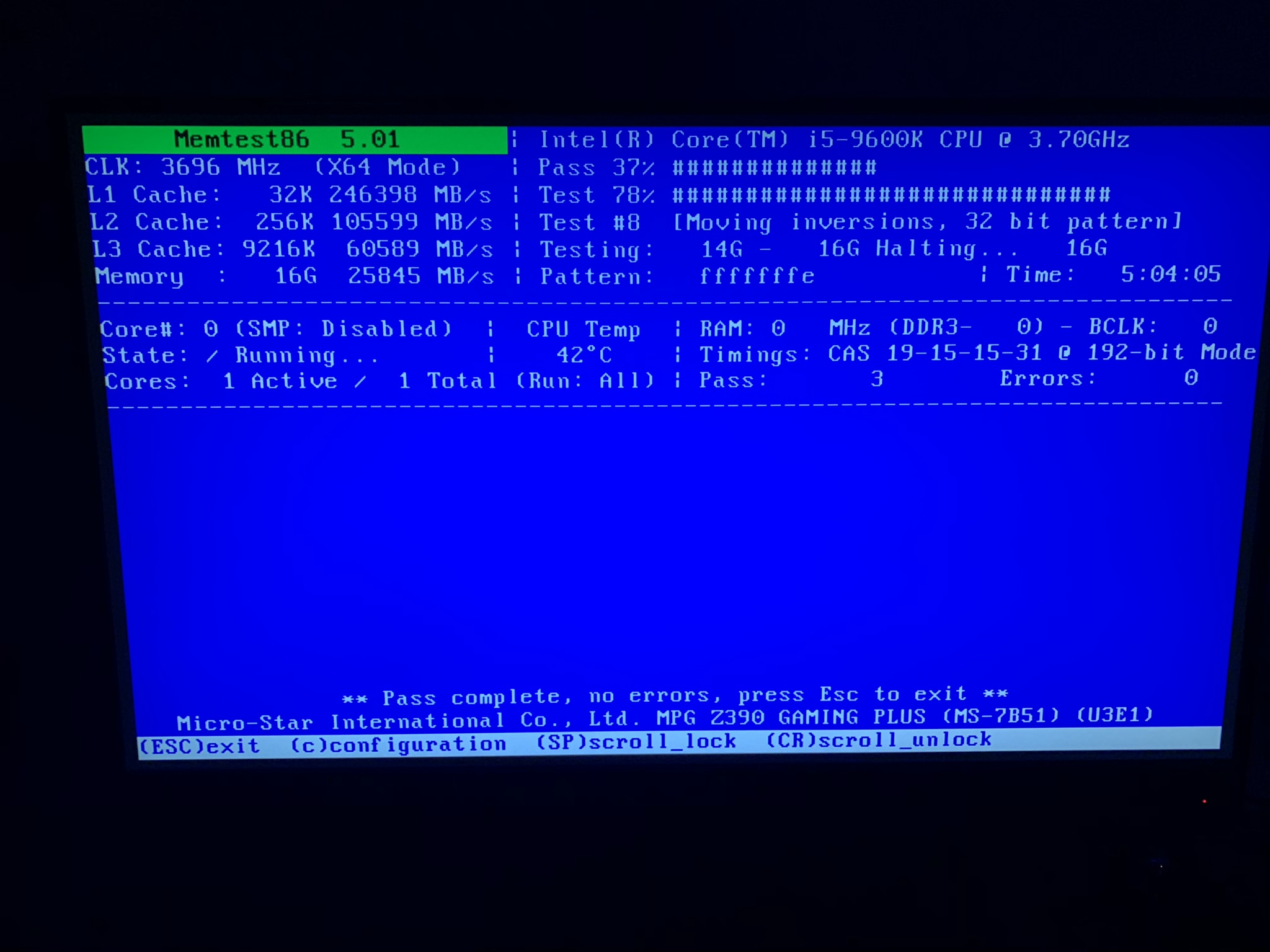

lasse es gerade durchlaufen. 2 Durchgänge sind bereits ohne Fehler absolviert worden. Allerdings werden beispielsweise die Standard Timings (19-15-15-31) gezeigt. Laufen tun sie aber auf 14-14...) Sollte beim Memtest noch irgendwas konfiguriert werden?
So, memtest hat nach 5 Std. und 3 Durchläufen keine Fehler erkannt.
Ram lief mit XMP auf PC 3200Mhz.
Heisst das, dass zumindest die Rams bzw. das Board mit der Ram Schnittstelle in Ordnung ist?
Wenns zu OT wird, bitte verschieben.

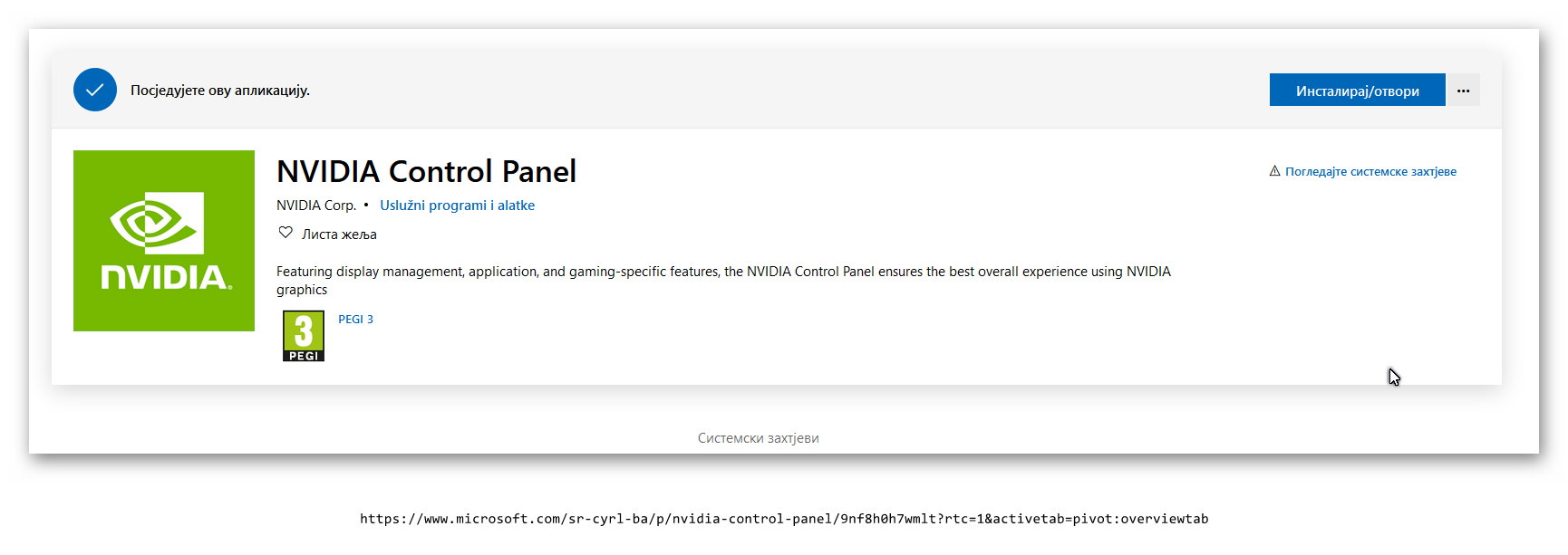

In einem weiteren Nvidia-Support-Chat mit einem anderen Mitarbeiter wurde mir folgender Link zum Download der Systemsteuerung gegeben:
Damit gelangt man zum MS Store - jedoch in russischer oder einer anderen mir unbekannten Sprache!??!!
Nach dem Klick auf dem blauen Button (oben rechts) gelangt man zum deutschen MS Store und man kann tatsächlich die Systemsteuerung downloaden und installieren.
Warum der Umweg über die russische Seite sein muss konnte man mir nicht erklären.
