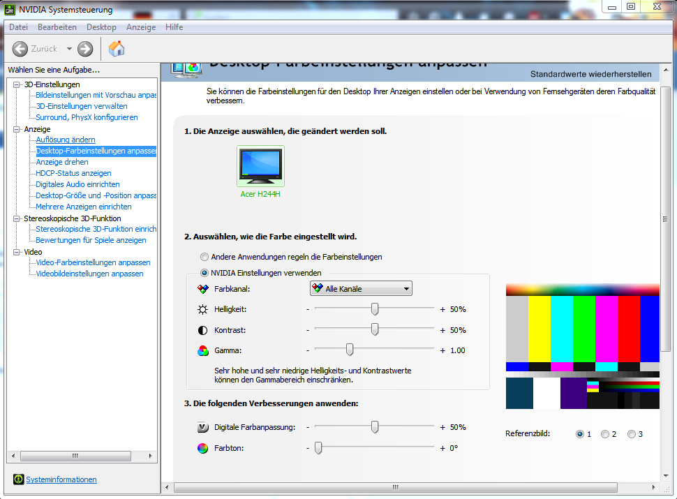

Hallo ich habe ein Problem:
Meine Farbeinstellungen in der Nvidia Systemsteuerung werden nach einem reboot nicht angewendet.
Habe die aktuellsten Treiber vom 18. Mai (2015) drauf.
Bei google habe ich das Problem gefunden, allerdings immer im Zeitraum zwischen 2008-2012..
Bisher gibt es für mich keine Lösung. Die Farbkalibirierung von Windows kommt für mich leider nicht infrage :/
Hoffe mir kann jemand helfen :)

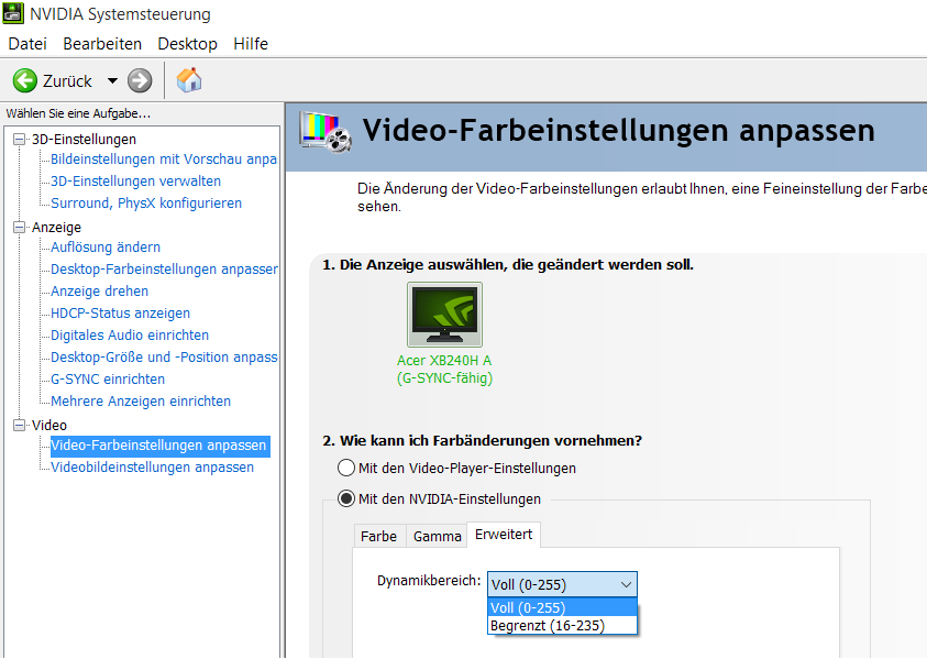

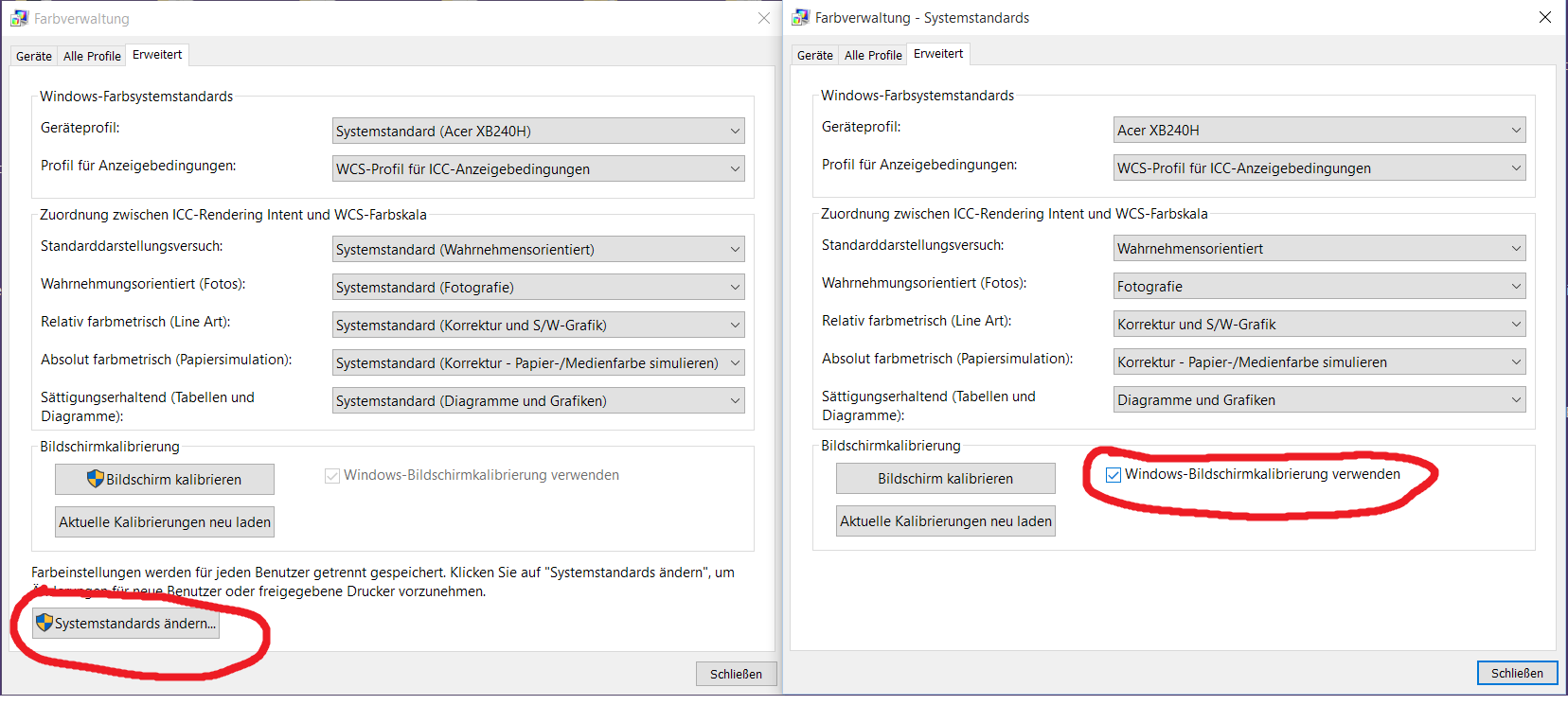

wenn man ausschließlich die Nvidia farbeinstellungen nutzen will, dann muss man in der windows farbverwaltung, "windows-bildschirmkalibrierung verwenden" AUSschalten, sonst werden die nvidia farbeinstellungen immer wieder kurz nach dem start übergangen.
außerdem in den video farbeinstellungen "dynamik bereich" auf "voll" stellen.
Dann sollte das passen.
