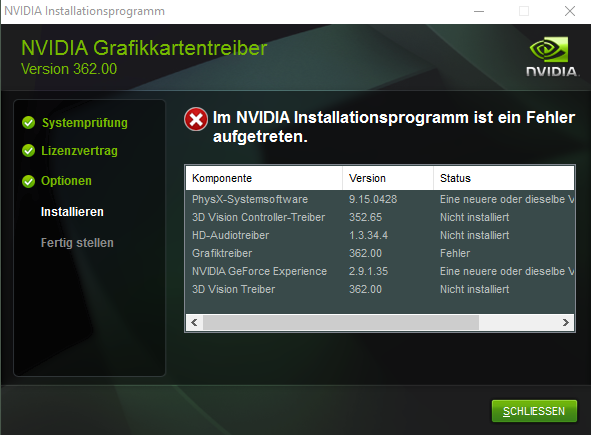

mit dem neuesten Treiber-Update habe ich ein Problem mit meiner Grafikkarte bekommen.
Wenn ich den neusten Treiber installieren will werden nur 2 Treiber installiert, beim Grafiktreiber kommt ein Fehler und bei 3 anderen wir nichts installiert.
Was ich schon versucht habe:
-ältere Treiber installieren
-über den Geräte Manager aktualisieren
-über Windows Update aktualisieren
-mit heruntergeladenem Treiber statt mit Geforce Experience installieren
-über das Installations-Programm den Treiber neuinstallieren
-mit CCleaner die Registry von Fehlern zu bereinigen danach den Treiber deinstallieren, nochmal Fehler bereinigen danach Treiber wieder installieren
-Firewall und Virensoftware ausschalten
Es kam immer wieder der gleiche Fehler.
Wie ihr seht bin ich mit meinem Latein am Ende ich hoffen mir kann jem. Helfen - Danke.:)

ich habe mal ein Logging bei einer Installation gemacht ich weiß nicht ob das hilft, soll ich die Logs hochladen?
