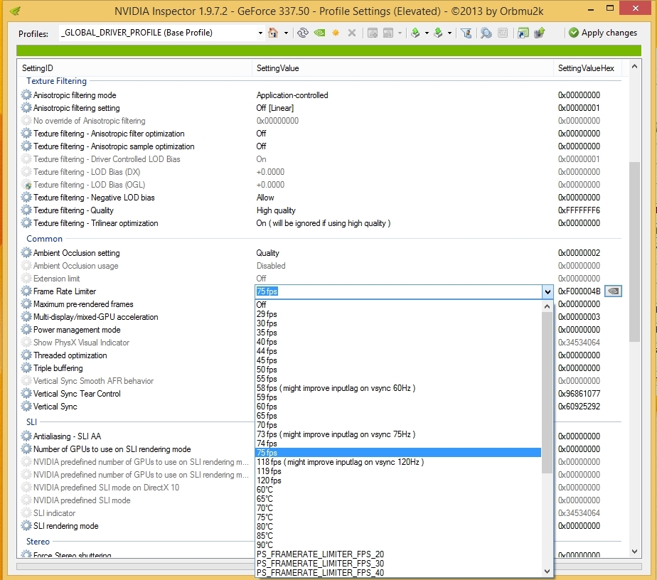

Hm, zocke auch Shooter wie BF4 wunderbar mit VSync: Framelock auf 75 FPS im nvidia inspector @ 77 Hz.
Das reduziert den Inputlag und man hat kein Tearing. Zumindest wenn die FPS konstant >/= 75 liegen.
Gerade die konstanten FPS haben auch positive Auswirkungen aufs aiming.
