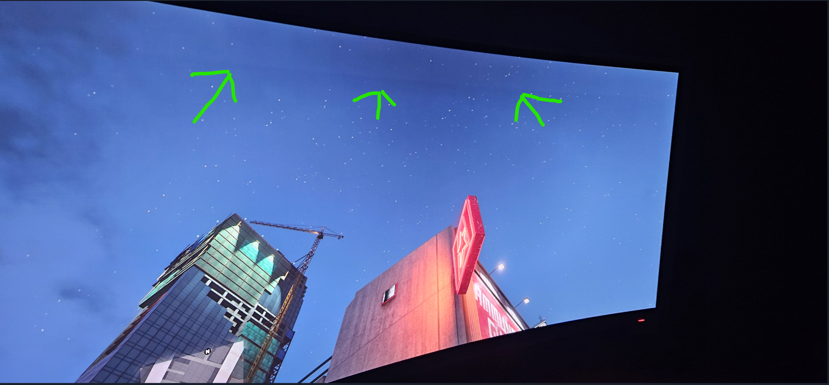

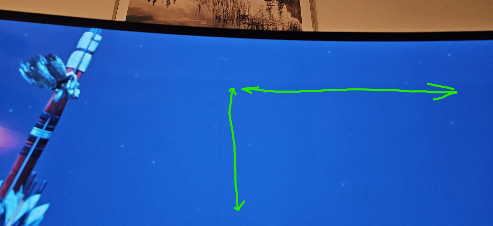

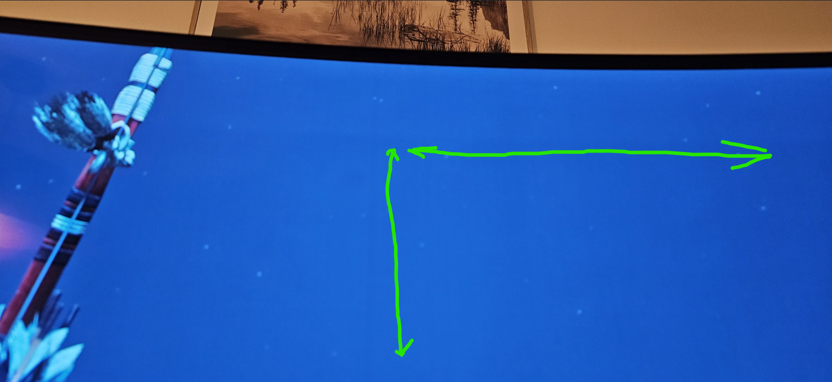

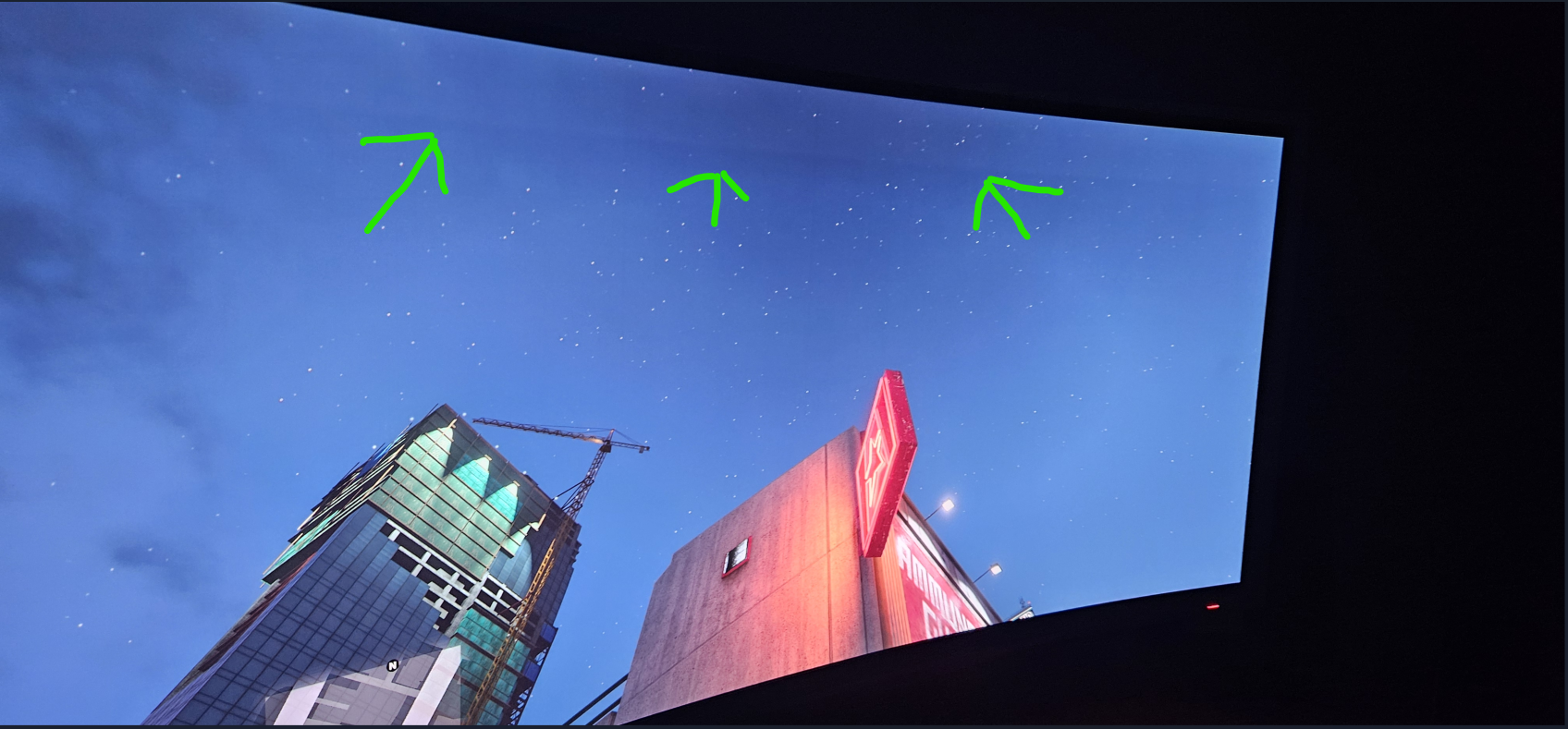

ich hab 2 oleds gekillt.
jeder kann machen was er will aber ich werde warten bis ich mir noch einen oled hole da mir das einfach zu riskant ist.
bin von 3440x1440 34" OLED zurück auf 38" 3840x1600 IPS und nach etwas eingewöhnung und akzeptanz geht auch das
die schärfe gegenüber 3440x1440 ist schon deutlich sichtbar und ich möchte das nicht mehr missen
ich kann den rechner ohne bedenken mal laufen lassen. Ich muss keine Vorkehrungen mehr treffen, stundenlange anno sessions jucken mich nicht mehr.
natürlich sieht das bild nicht mehr so kontrastreich und unter bewegung scharf aus aber das kann man sich wieder angewöhnen.
@Samuelz
2x 3423DW
der erste hat nach ca 4000 Stunden burn in gehabt
der 2. nach 1300 Stunden
ich hab zwar schon drauf geachtet aber nicht gut genug.

@KeebYourMouth
Hast du mal Bilder von damals? Was für ne Helligkeit hast du genutzt im Desktop? Welche OLED Care Optionen waren aktiviert? Lief der Monitor auch im Home Office? Hattest du nicht 3 Jahre Garantie?

Samuelz schrieb:
@KeebYourMouth
Helligkeit 20-30%
Oled care? bei dell gibts da nix außer die normalen refresh intervalle. klein alle 4 stunden und der große nach 1500 stunden
Die bilder sind vom ersten Austauschgerät.
Der erste Monitor hatte die taskleiste und etwas von der Lesezeichenleiste drin.
der 2. hatte genau dort eine Kante wo der Browser (Black) zur Website übergeht. der kontrast von schwarz zu weiß war auf die kurze dauer bereits zu viel

Das sind doch so die typischen OLED Threads: so Leute, mein neuer OLED ist da. Ich hab jetzt alle 10 Min ein amderes Hintergrundbild, Overlays benutze ich garnicht mehr, die Helligkeit habe ich auf 5% runter gedreht, ich schaue alle 2 Tage ob er schon Burn-in hat :) hahaha :)
Mein IPS HDR 1000 = beste :), einfach benutzen, ohne neurotisch zu werden :))
